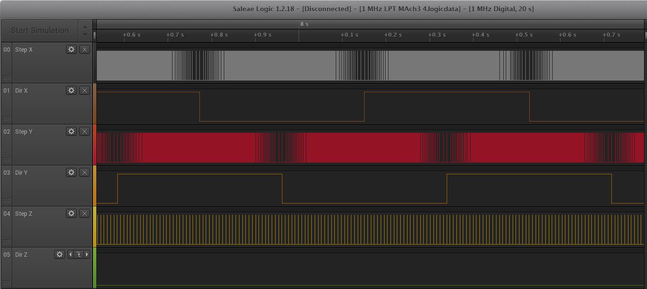

calabr писал(а): Для общего развития можно попробовать записать ту-же программу с ЛПТ - просто сигналы без станка.
Собрал ради этого из старья ПК под Win XP c LPT. Снял диаграмму - она чиста, как слеза ребенка!
LPT Mach3.JPG (1327 просмотров) <a class='original' href='./download/file.php?id=192376&mode=view' target=_blank>Загрузить оригинал (97.75 КБ)</a>
Kupfershcmidt писал(а): Курдль писал(а): ↑
а USB карту STB5100.
Вот это и есть ошибка....
Да, Вы правы! Это гуано - на выброс :(
