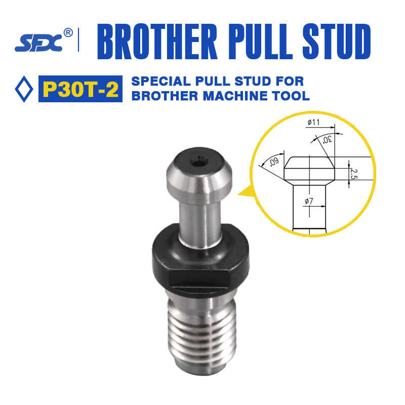

Скажите пожалуйста, хвостовик оправки ВТ30 есть 45-69-90 градусов. Подскажите какой угол на tc 225том. У меня в книге нет некоторых страниц не нашел упоминания

john1987887 писал(а): ↑11 янв 2021, 03:20 45 и 60 градусов подойдут.
Официально вот такие должны быть
20pcs-P30T-2-Brother-machine-tool-BT30-x-60-Degree-M12-Retention-Knob-CNC-Pull-Stud.jpg_q50.jpg (2298 просмотров) <a class='original' href='./download/file.php?id=191120&mode=view' target=_blank>Загрузить оригинал (44.86 КБ)</a>
