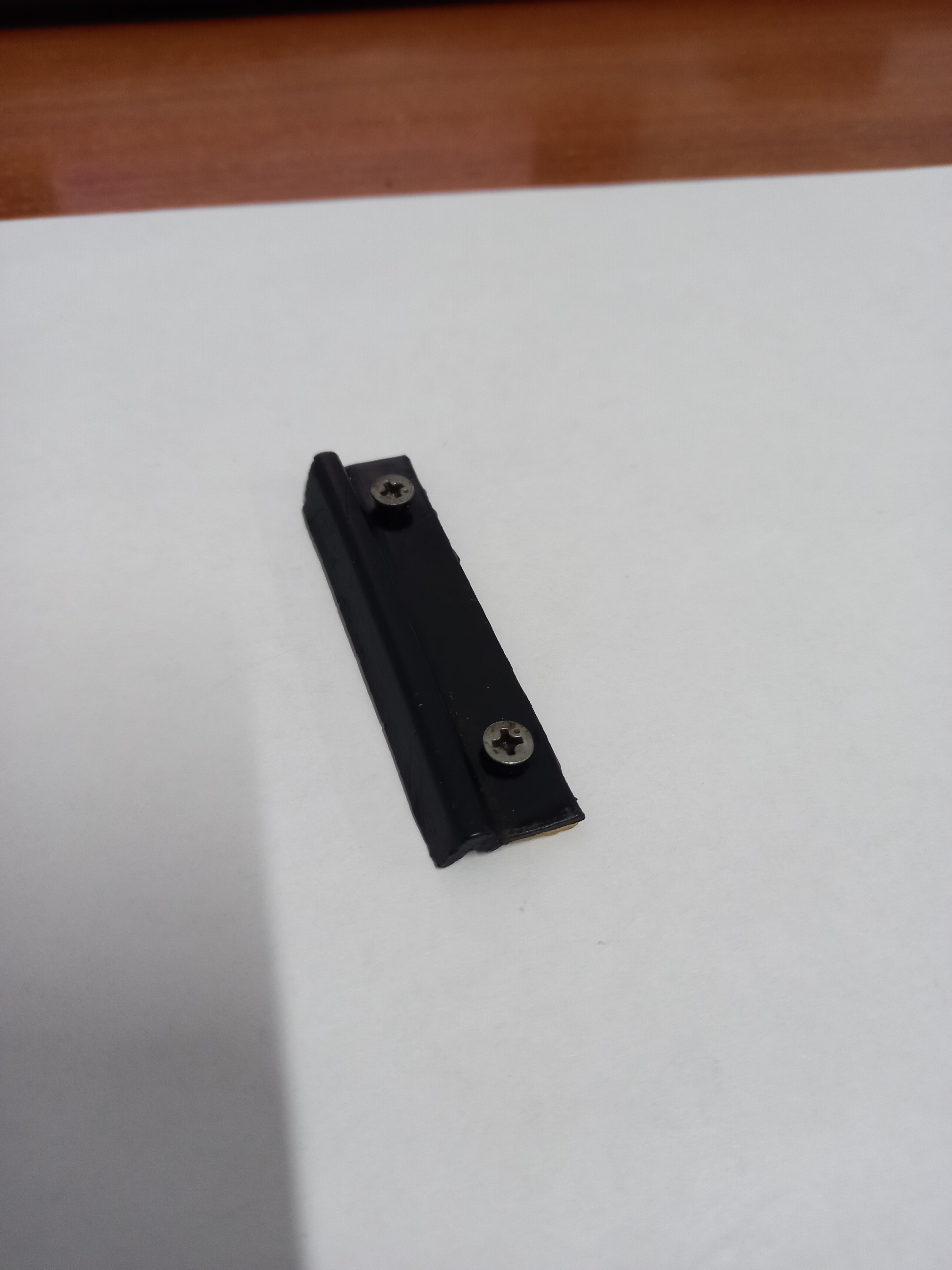

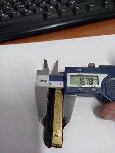

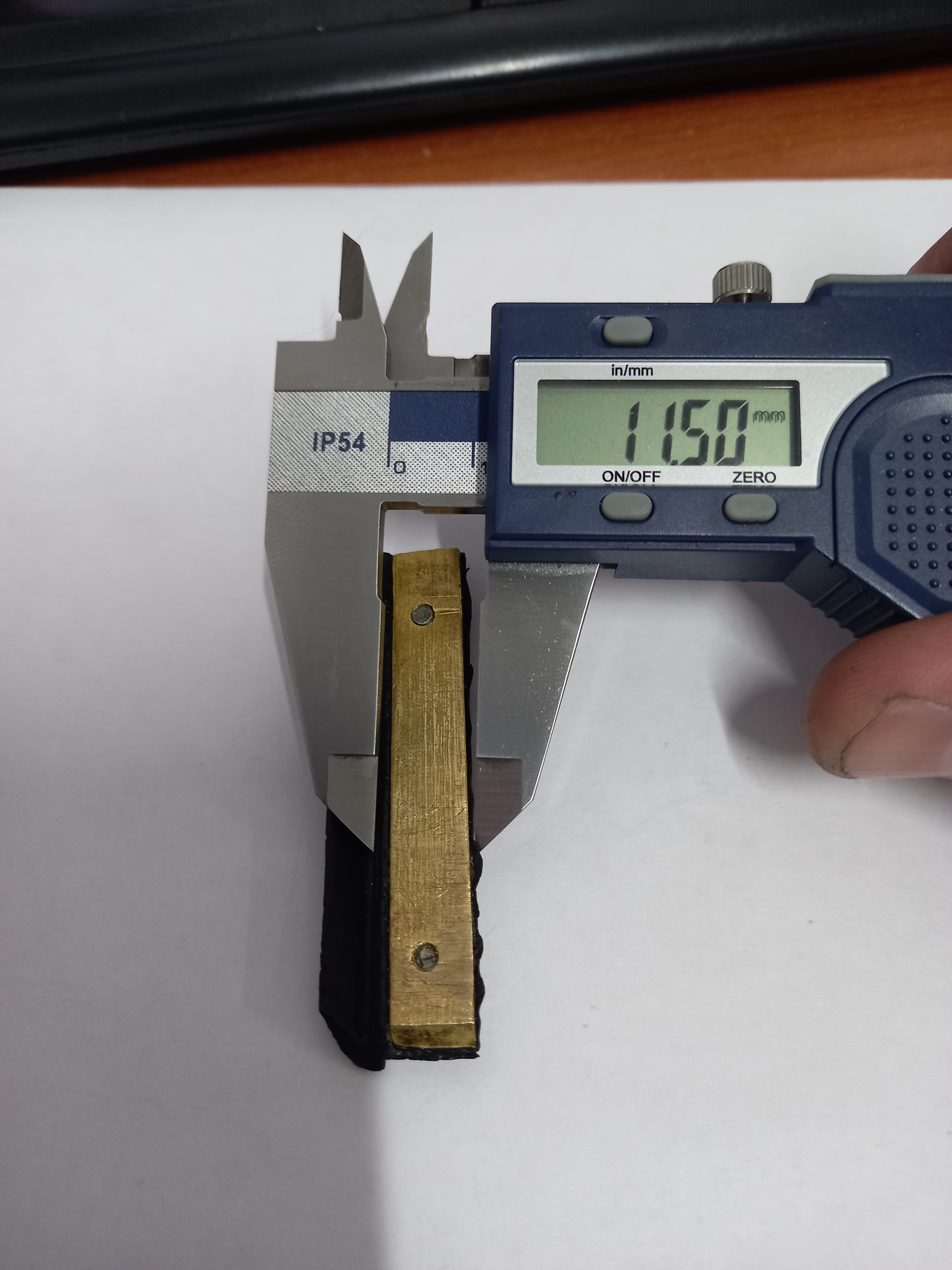

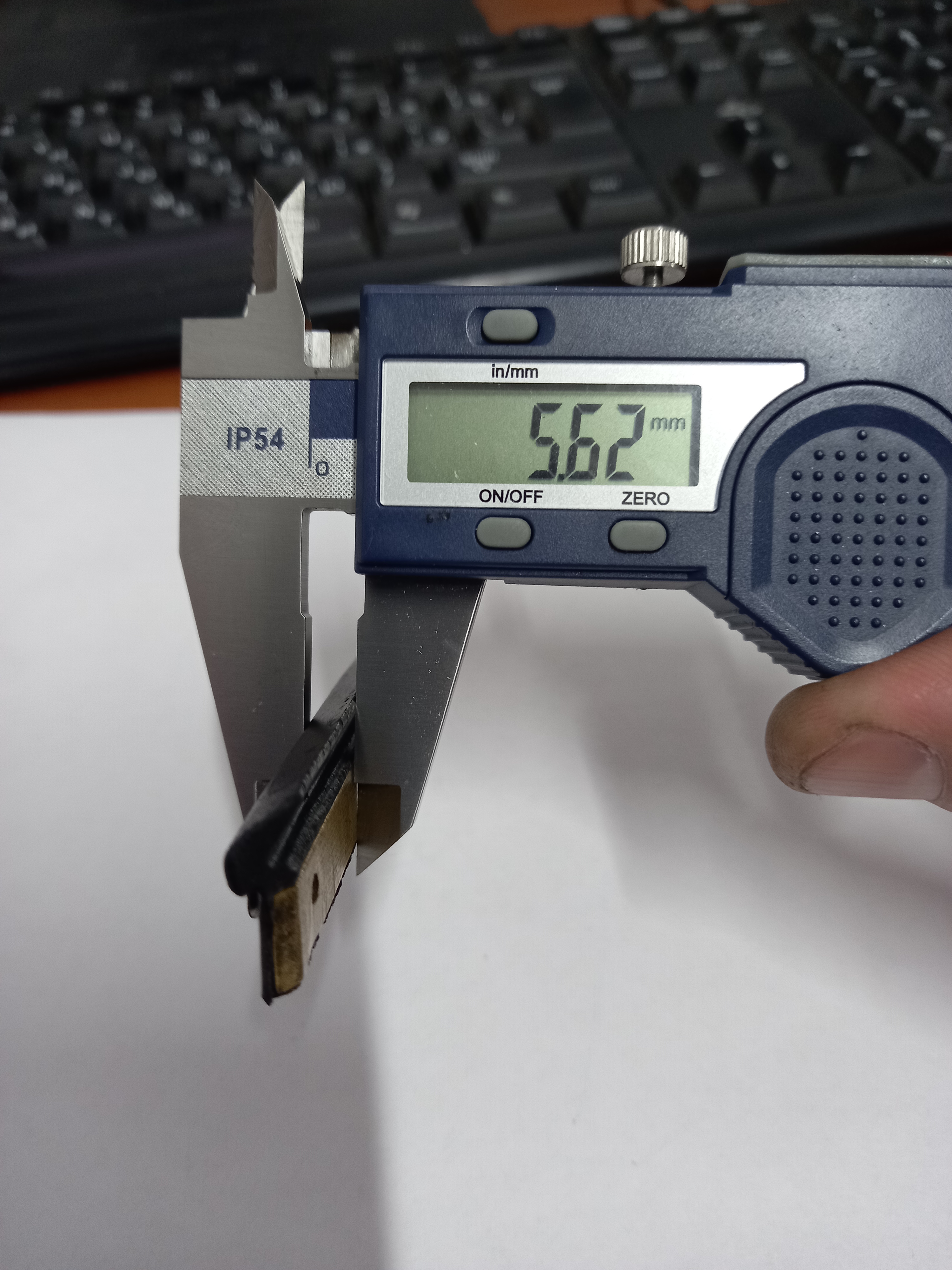

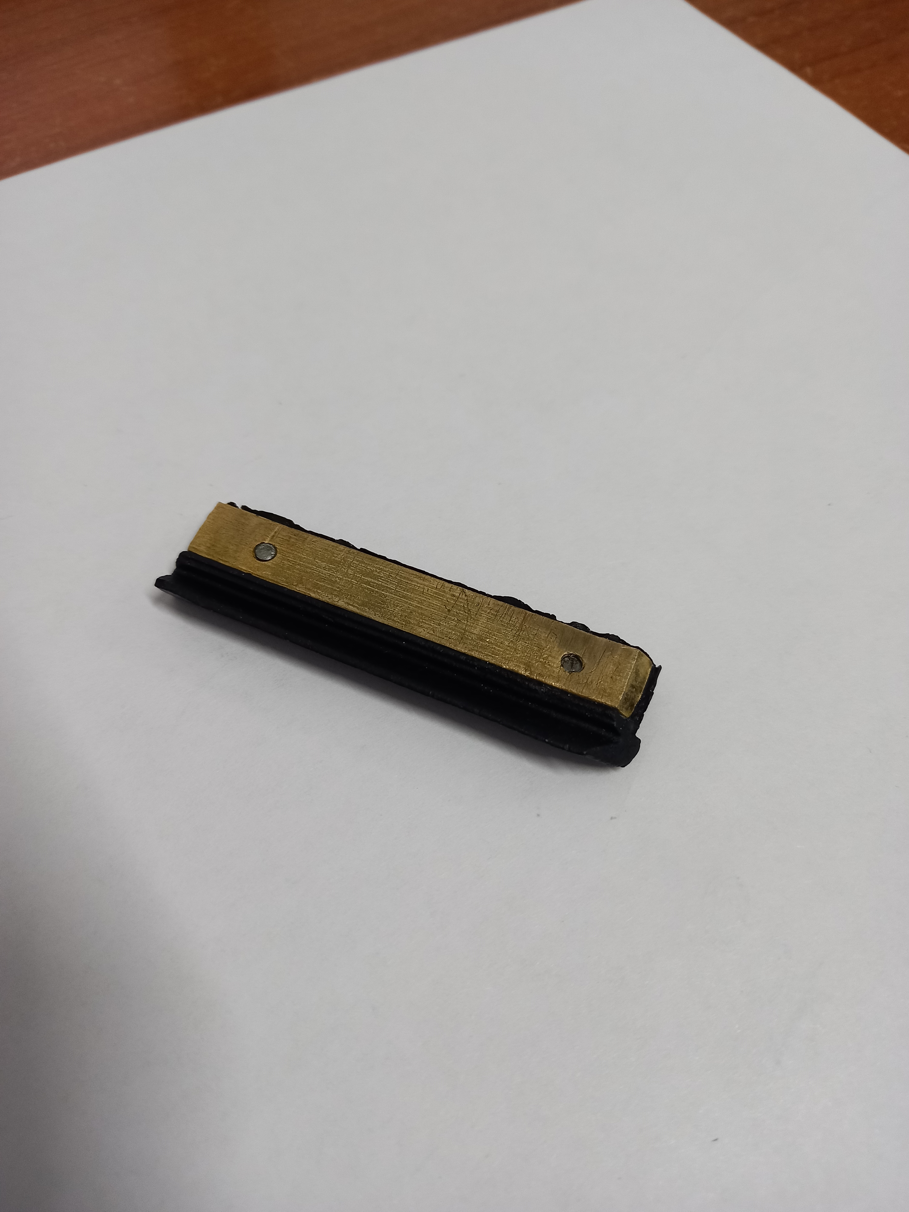

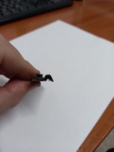

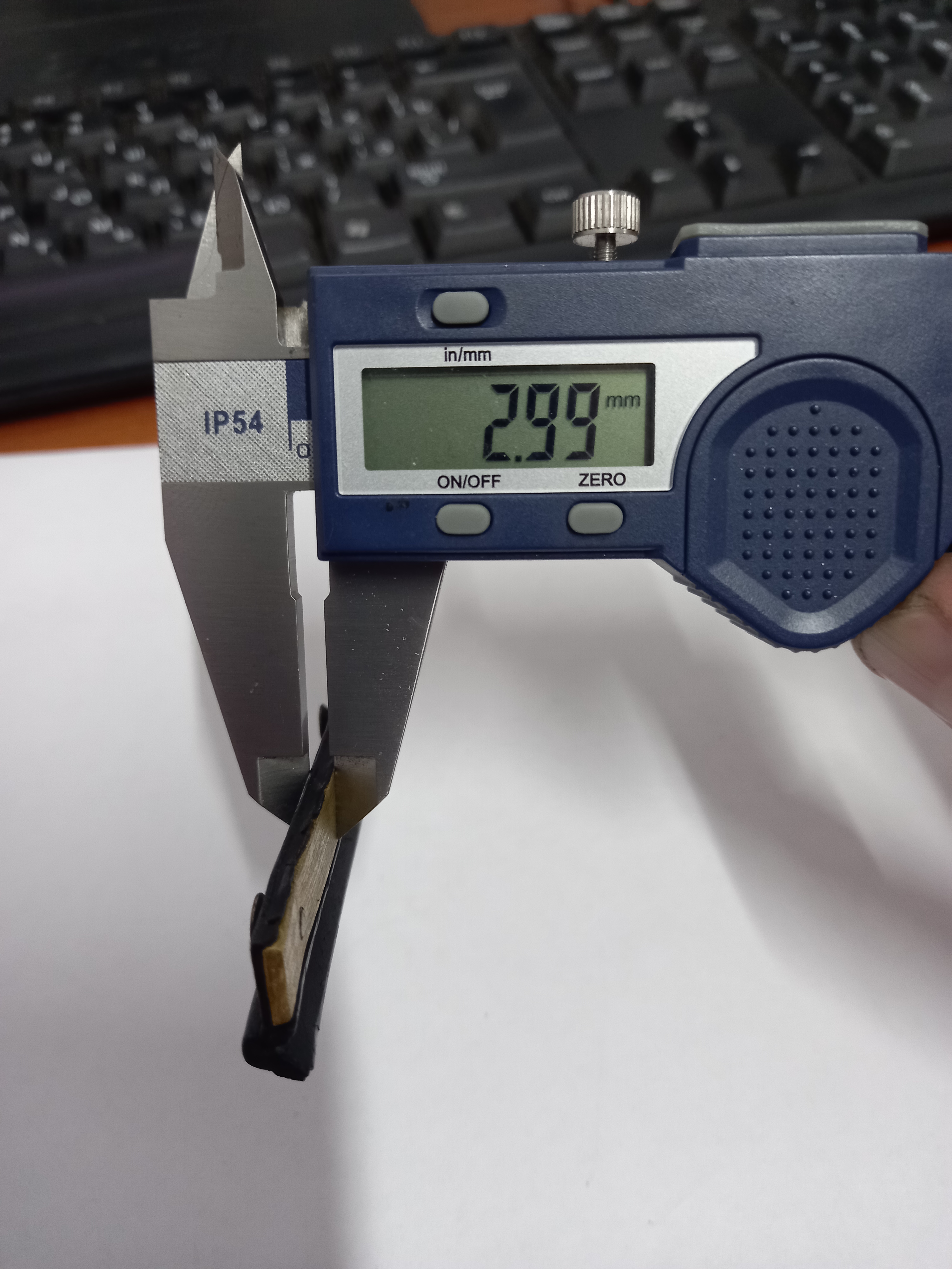

Дошло дело до скребков на телескопической защите. Буду менять. Родные отфотал, может кому пригодится. Замену буду брать здесь https://www.hennlich.ru/produkcija/zash ... -1909.html
20201208_110100.jpg (2095 просмотров) <a class='original' href='./download/file.php?id=189550&mode=view' target=_blank>Загрузить оригинал (1.9 МБ)</a>
20201208_110116.jpg (2095 просмотров) <a class='original' href='./download/file.php?id=189551&mode=view' target=_blank>Загрузить оригинал (2.06 МБ)</a>
20201208_110214.jpg (2095 просмотров) <a class='original' href='./download/file.php?id=189552&mode=view' target=_blank>Загрузить оригинал (1.34 МБ)</a>
20201208_110246.jpg (2095 просмотров) <a class='original' href='./download/file.php?id=189553&mode=view' target=_blank>Загрузить оригинал (2.4 МБ)</a>
20201208_110307.jpg (2095 просмотров) <a class='original' href='./download/file.php?id=189554&mode=view' target=_blank>Загрузить оригинал (2.38 МБ)</a>
20201208_110331.jpg (2095 просмотров) <a class='original' href='./download/file.php?id=189555&mode=view' target=_blank>Загрузить оригинал (2.19 МБ)</a>
20201208_110354.jpg (2095 просмотров) <a class='original' href='./download/file.php?id=189556&mode=view' target=_blank>Загрузить оригинал (2.43 МБ)</a>
Re: Японец BROTHER TC-225 1989 г.в.
john1987887 писал(а): ↑ Замену буду брать здесь
Брал здесь, производство Россия https://shpindel-ivanovo.ru/cleaning_guides.html

Сколько за метр стоит?
Я на свой с алиэкспресса заказал потому что оригинальная сгнила почти полностью, а местные магазины много денег хотят за всего лишь полоску пластика.
Spectator писал(а): ↑ Сколько за метр стоит?
6шт*0,7м*1100руб = 4620руб
Spectator писал(а): ↑ а местные магазины много денег хотят за всего лишь полоску пластика.
Там железка порезана на лазере + резиновый скребок.

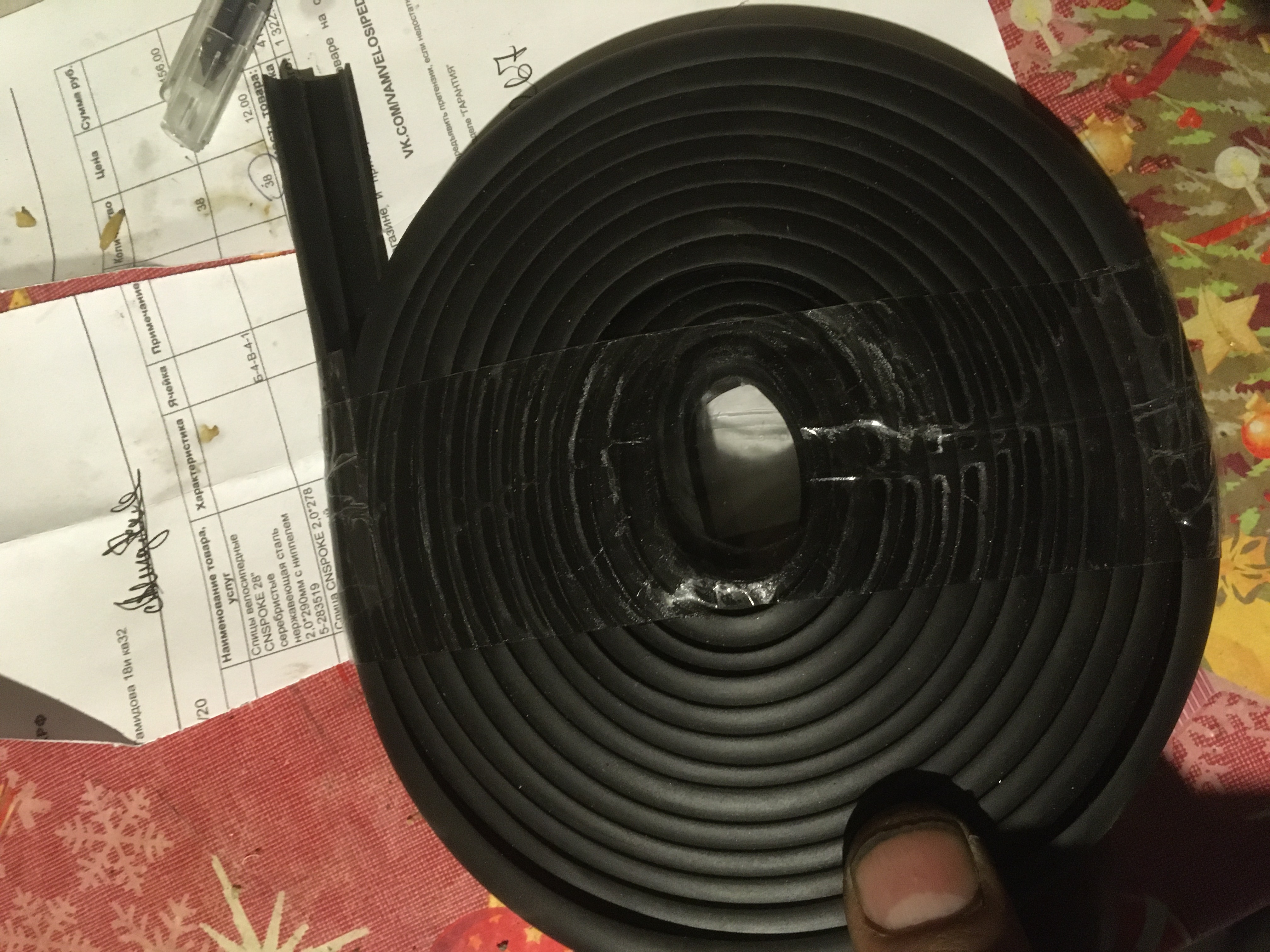

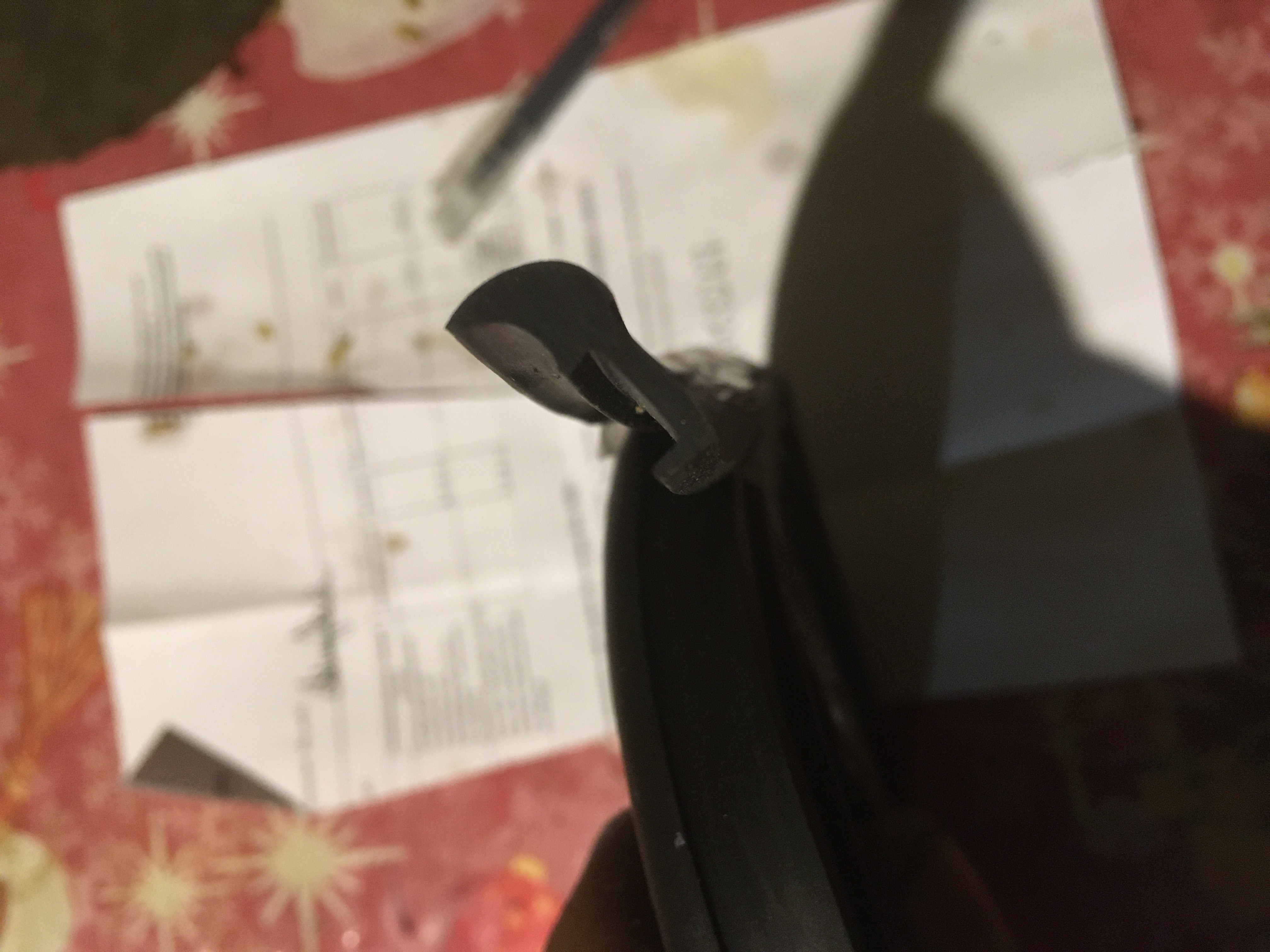

Сообщение ali »

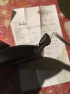

вот такие мне прищли
image-09-12-20-12-07-1.jpeg (2022 просмотра) <a class='original' href='./download/file.php?id=189596&mode=view' target=_blank>Загрузить оригинал (1.69 МБ)</a>
image-09-12-20-12-07.jpeg (2022 просмотра) <a class='original' href='./download/file.php?id=189597&mode=view' target=_blank>Загрузить оригинал (2.08 МБ)</a>

у меня на 229 немного другая конструкция скребков, профиль иной
john1987887
Сообщения: 3063
Репутация: 1802
Сообщение john1987887 »
ali писал(а): ↑ вот такие мне прищли
Где брали? Мне счет на 14 тыс рублей за 4 метра выставили.
ali
Сообщения: 69
Зарегистрирован: 09 июн 2020, 21:04
Репутация: 25
Настоящее имя: aligadji
Сообщение ali »
john1987887 писал(а): ↑09 дек 2020, 05:58
: https://mir-remney.ru/ Единственное ждать надо было 1.5 месяца. До 5ти тыс. была цена 4 метра. В Беларусии находится
