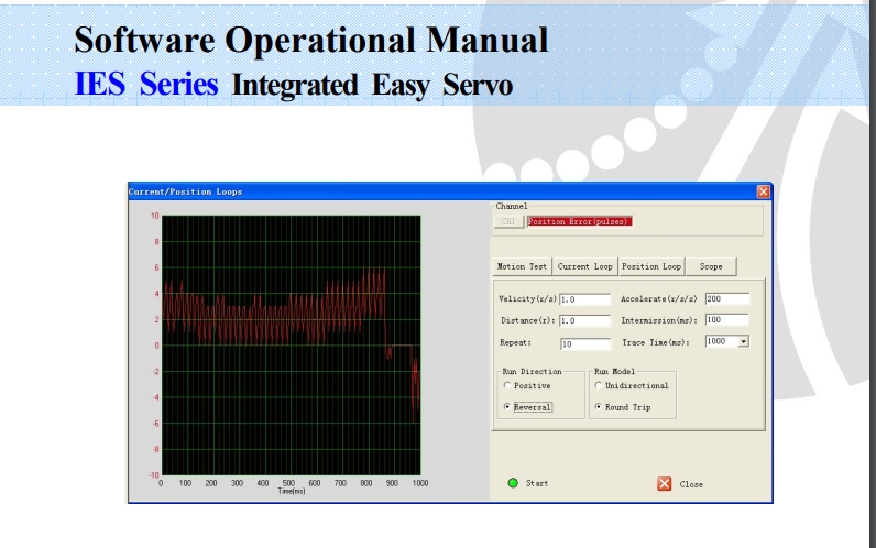

1111111111111111.jpg (1972 просмотра) <a class='original' href='./download/file.php?id=186485&sid=cf03cb960bb9d2c7c8b378121444880f&mode=view' target=_blank>Загрузить оригинал (101.89 КБ)</a>
нашёл что есть вот такой софт, только не могу найти где его качать...
Помогите найти :cry:

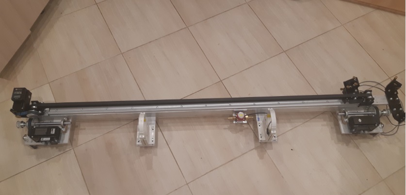

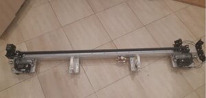

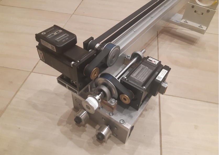

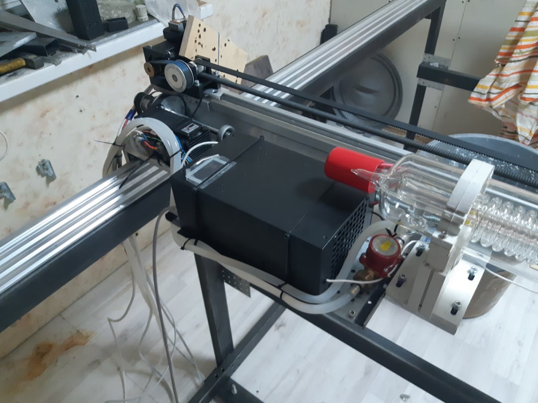

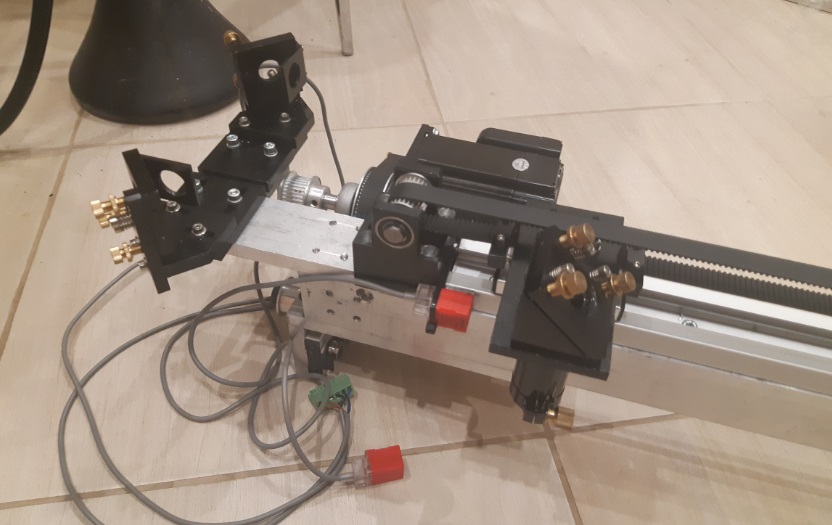

Всем доброго времени сток. Собрал окончательно портал, выкладываю ниже.
Хотелось бы услышать Ваши мнения. :hottabych:
20200926_172515 1.jpg (1946 просмотров) <a class='original' href='./download/file.php?id=186915&sid=cf03cb960bb9d2c7c8b378121444880f&mode=view' target=_blank>Загрузить оригинал (106.88 КБ)</a>
20200926_172434.jpg (1946 просмотров) <a class='original' href='./download/file.php?id=186916&sid=cf03cb960bb9d2c7c8b378121444880f&mode=view' target=_blank>Загрузить оригинал (63.68 КБ)</a>
20200926_172453.jpg (1946 просмотров) <a class='original' href='./download/file.php?id=186917&sid=cf03cb960bb9d2c7c8b378121444880f&mode=view' target=_blank>Загрузить оригинал (100.23 КБ)</a>
Сегодня приобрел трубу, сечение 30Х60, 30 метров + доставка, обошлось почти 7К.
Завтра на день, на море, а после завтра займусь каркасом. Вот только "варить" я не умею, Буду выходить из ситуации болтами и клёпками.... и возможно немного синей изоленты :twisted:
В GOOGLE забанили, Я не курю и вообще я ленивый :eh:

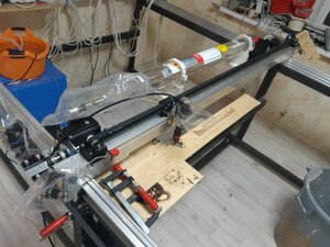

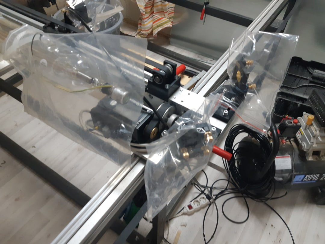

all 3.jpg (1835 просмотров) <a class='original' href='./download/file.php?id=188018&sid=cf03cb960bb9d2c7c8b378121444880f&mode=view' target=_blank>Загрузить оригинал (127.24 КБ)</a>
all 2.jpg (1835 просмотров) <a class='original' href='./download/file.php?id=188019&sid=cf03cb960bb9d2c7c8b378121444880f&mode=view' target=_blank>Загрузить оригинал (120.71 КБ)</a>
all 1.jpg (1835 просмотров) <a class='original' href='./download/file.php?id=188020&sid=cf03cb960bb9d2c7c8b378121444880f&mode=view' target=_blank>Загрузить оригинал (130.53 КБ)</a>
Не много фото :geek:

вбб ЗАЧЕМ НА ПОРТАЛЕ ,ИНЕРЦИЮ НЕ СЧИТАЛ?
Danil
Сообщения: 67
Зарегистрирован: 02 сен 2020, 08:11
Репутация: 4
Настоящее имя: Данил Леонидович
Откуда: Краснодар
Re: Динозавр в комнате!
Сообщение Danil »
ilya37rus писал(а): 29 окт 2020, 00:26 вбб ЗАЧЕМ НА ПОРТАЛЕ ,ИНЕРЦИЮ НЕ СЧИТАЛ?
Катал, норм. Если будет проблемы поставлю под стол. Для себя мотивировал, чем короче анод, тем лучше. Где-то читал, что есть вариант потери мощности. А инерция, я не думаю что по Y-ку, будут космические скорости :thinking: .

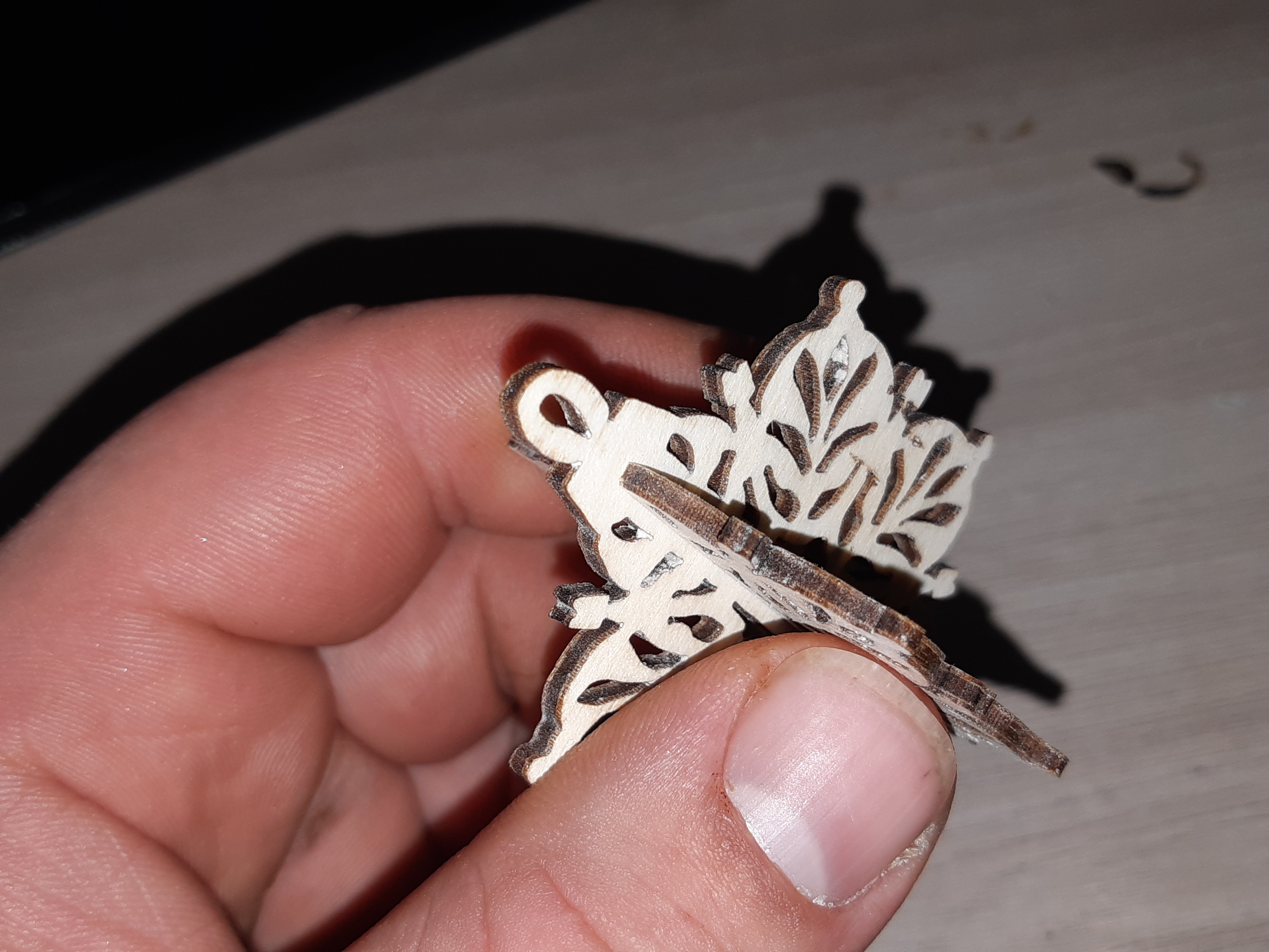

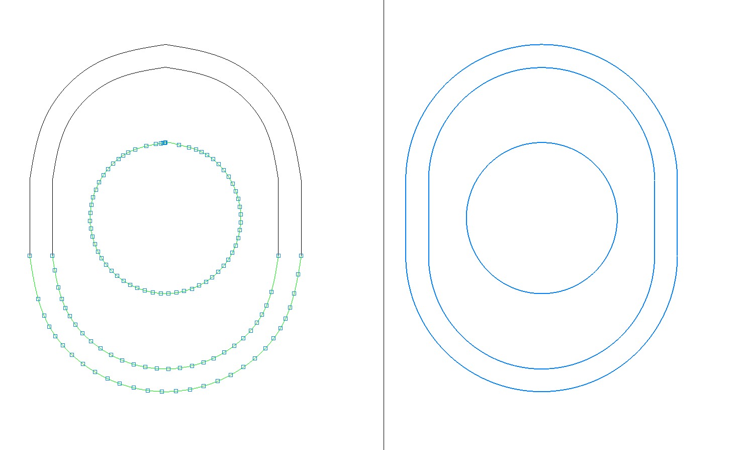

Всем доброго времени суток. На данный момент, станок делает первые шаги, скорость устраивает, точность в норме, столкнулся с такой проблемой, край резаного изделия получается ребристым, как будто проявляется каждый микро шаг, фото ниже.
А теперь вопрос к знатокам:
- нужно ли изменить дробление шага?
- проблема в ремнях?
- возможно не плотный зажим проводов?
- помехи на проводе управления(хотя провод витая пара, экранированный)?
- нечистая сила? :shock:

Danil писал(а): - нечистая сила? :shock:
Недостаток жёскости. При "ударе" режущей кромки о материал фреза немного "отскакивает".

Serg писал(а): 13 дек 2020, 18:20
У него фреза лазерная...
Хотя у Джедаев в принципе получалось :lolh:
Неравномерное движение или вибрация/резонанс.
Ну тогда ещё УП надо смотреть - вдруг там не дуги, а кусочки прямых.
Ну или деление шага увеличить на драйвере.

Serg писал(а): Ну тогда ещё УП надо смотреть - вдруг там не дуги, а кусочки прямых.
Скорее набор дуг вместо радиусов. Как корел любит делать: рисуешь круг, а после выгрузки в dxf получаешь двойной эллипс, состоящий из 500 маленьких дуг. В итоге лазер (волоконник) нифига не режет такие "чертежи". А все дизайнеры только в кореле и работают. Я своих замучился на автокад пересаживать, чтобы не перерисовывать за ними.

ex71 писал(а): 17 дек 2020, 18:54
:thinking: Короче, ещё и автокад осваивать!
Но для расширения знаний полезный совет, спасибо :good:
Попробовать для начала самому написать прогрямму для резки окружности и испольщованием команд круговой интерполяции (G2, G3). Если дело в программе то ступеньки должны уйти

Пример для тех кто не верит. А обычно все уверены что граф. редакторы качественно экспортируют.
CropImage.jpg (1543 просмотра) <a class='original' href='./download/file.php?id=190220&sid=cf03cb960bb9d2c7c8b378121444880f&mode=view' target=_blank>Загрузить оригинал (90.17 КБ)</a>

ex71 писал(а): 25 дек 2020, 16:46 Пример для тех кто не верит. А обычно все уверены что граф. редакторы качественно экспортируют.
Я проверял, что в кореле, что в лазеркаде, количество точек минимум...

N1X писал(а): 25 дек 2020, 10:14 Попробовать для начала самому написать прогрямму для резки окружности и испольщованием команд круговой интерполяции (G2, G3). Если дело в программе то ступеньки должны уйти
Моё кунг фу слабее :cry:
