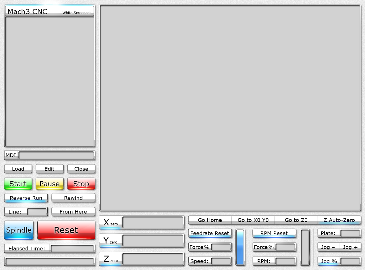

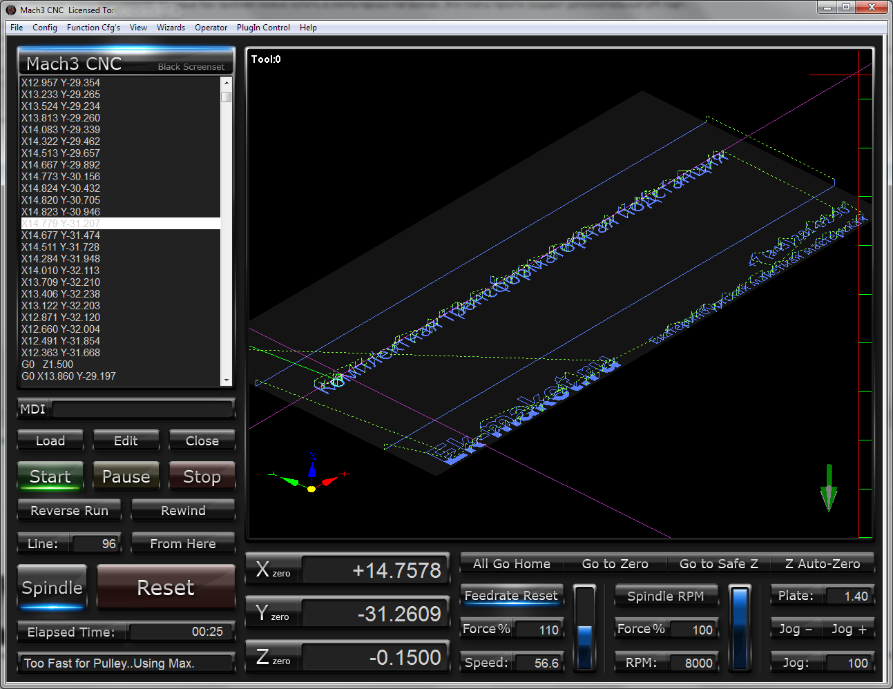

Я вот когда делал, сделал все одноцветным, мне самому нравилось:
Mach3_black.png (4898 просмотров) <a class='original' href='./download/file.php?id=14636&mode=view' target=_blank>Загрузить оригинал (218.5 КБ)</a>
mach3_white.png (4898 просмотров) <a class='original' href='./download/file.php?id=14637&mode=view' target=_blank>Загрузить оригинал (329.18 КБ)</a>
А народ недоволен - мол расположение кнопок нестандартное, цвета не, как в оригинале и т.п.

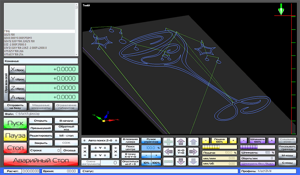

вот и получилось в итоге:
RS.png (4898 просмотров) <a class='original' href='./download/file.php?id=14638&mode=view' target=_blank>Загрузить оригинал (69.31 КБ)</a>

PS Скрин от michael-yurov лучший и чуть ли не первый солидный скин для Мача, которяй я видел. (скины матеров не в счет)

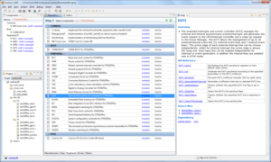

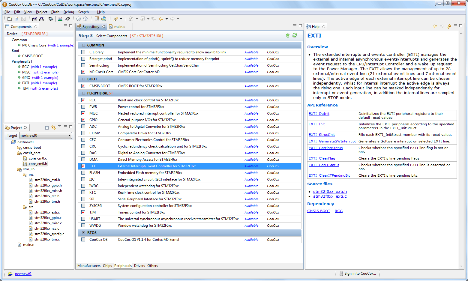

Какие конкретно файлы нужно подключать к проекту, наверное, разберусь, ориентируясь на используемые функции.
Пока ничего не навоял. Белый лист.
Не могу начать, туплю.
Хотелось бы использовать функции и константы из файла EXTI библиотеки периферии.
Это то, что мне нужно?
Untitled-1.png (4839 просмотров) <a class='original' href='./download/file.php?id=14787&mode=view' target=_blank>Загрузить оригинал (72.96 КБ)</a>
Я так понимаю, что первым делом я должен настроить источник опорной частоты для порта с нужным мне пином.
Потом, вероятно, настроить этот пин на вход? правильно?
Дальше - совсем теряюсь.
