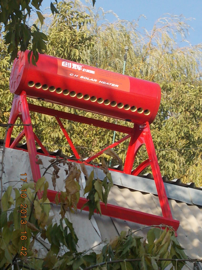

Сегодня привезли мой заказ бак и стойки. Трубки давно с китаю привез.
Сегодня бак монтировали на крышу.
Примерно будет так:

в рекламе все красиво, но на практике не так весело.
зимой, мало пригодно к эксплуатации, летом греет нормально, даже лишнего...
Re: Разные эксперименты
у нас потребность 300л горячей воды/день.
Есть солнечные коллекторы с медными трубками внутри. У знакомого стоят разные оллекторы. Простые(как у меня) воду градусов до 60 нагревают, а с медными трубками до кипятка. При одинаковых размерах. И даже в пасмурную погоду греют те что с медными трубками.
Делал эксперимент такой - наливал в одну трубку воду и измерял температуру, время и объем нагретой воды. Получалось по расчетам одна трубка примерно 80ватт

evgenyjp писал(а):зимой ?
постоянно
evgenyjp писал(а):на ютубе тоже есть ролики как трубка зимой воду киптяит. но скока там воды в етой трубке ? литр ?
да это развод не для посвященных. Не известно сколько панель на солнце стояла :)

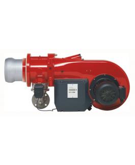

нам вода нужна для варки зерна и для котла парового.
Схема примерно такая: за день вода нагревается, сколько нагреется. сливается в бак, нагревается до кипения и варится зерно. Точно также с котлом. Вода сколько нагрелась на солнышке, сливается в котел, включается нагрев и производит пар.
Варка зерна и паровый котел работает на тэнах и газовой горелке примерно такой
Либо мы нагреваем холодную воду из под крана как это сейчас или догреваем после солнышка :)

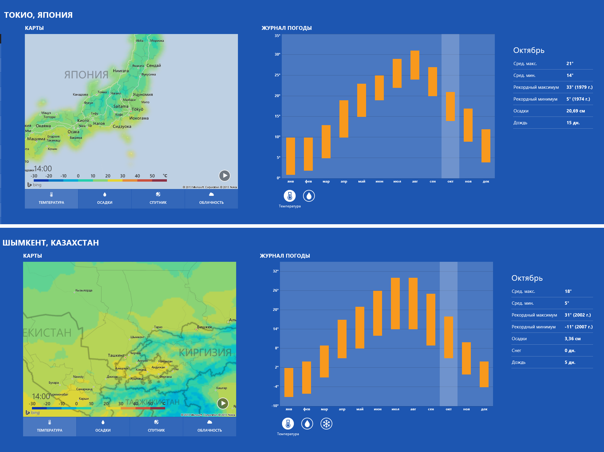

evgenyjp писал(а):я тоже не в антарктиде живу :) +19 сеня было
надо климатические справочники смотреть, но что-то кажется, что на юге Казахстана солнечных дней побольше будет, чем в Японии.
Serg-tmn писал(а):надо климатические справочники смотреть, но что-то кажется, что на юге Казахстана солнечных дней побольше будет, чем в Японии.

solo писал(а):А какая там система автоматики от закипания (летом) , Если жарко и нет разбора воды, то наверное вода может закипеть и тогда
Или стоят вентиляторы с доп радиатором для охлаждения????
бак 100л не выкипит, пар тупо будет сбрасываться. Вода автоматом набирается.
Сами трубки нагреваются без воды около 200град.
в Шымкенте в среднем 121 солнечный день в году, в Токио только 44.
http://www.pogodaiklimat.ru/climate/38328.htm
http://www.pogodaiklimat.ru/climate2/47662.htm
