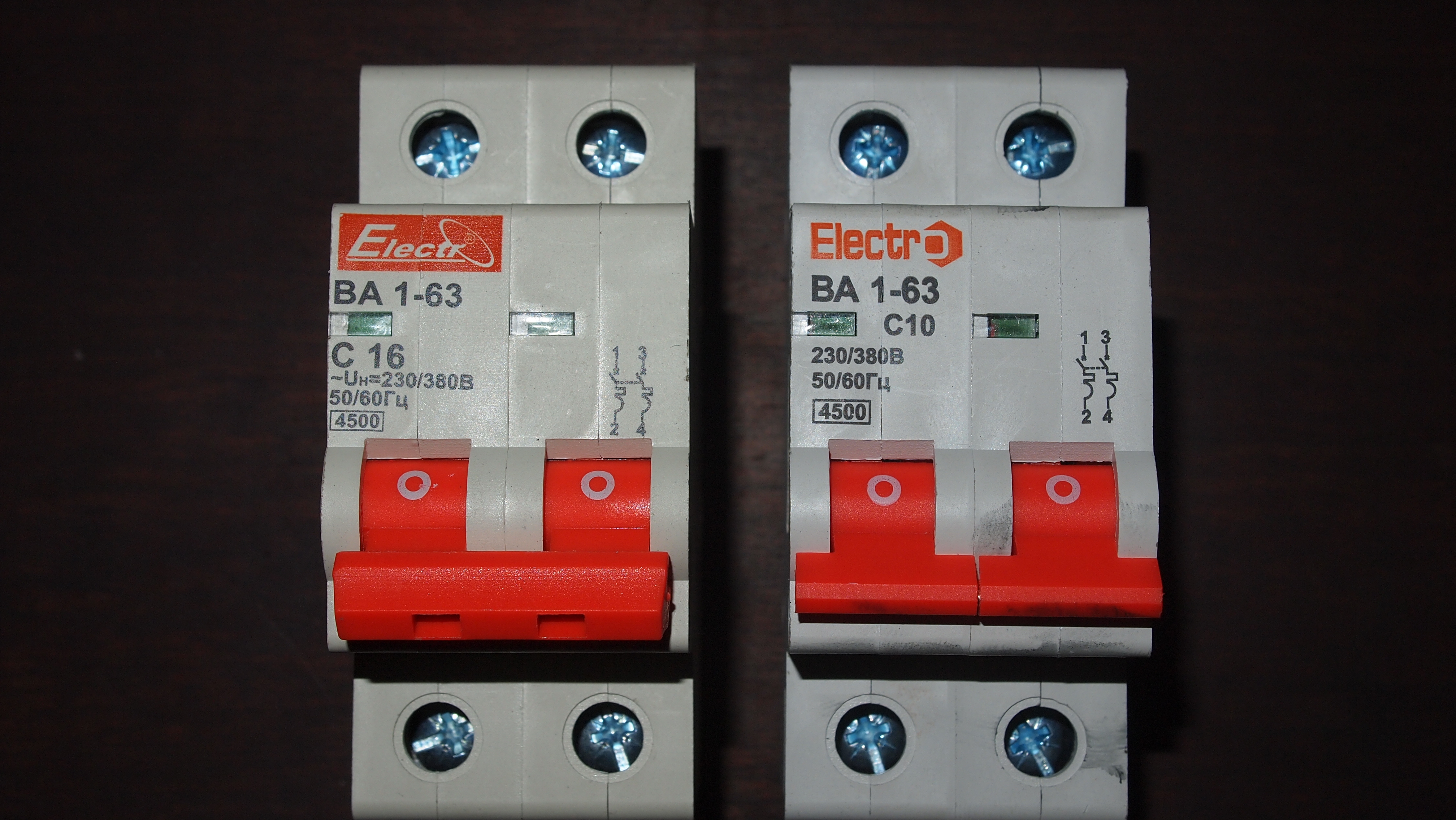

Вот они погорельцы -
P8181866.JPG (1817 просмотров) <a class='original' href='./download/file.php?id=17756&mode=view' target=_blank>Загрузить оригинал (3.49 МБ)</a>
А на сколько предохранитель поставить для пробы ?

дело в том ,что без нагрузки ток у исправного транса должен быть не большой
я бы начал с 5А...

Только вот в момент размыкания ток не прекращается, а продолжает течь по воздуху, создавая продолжительный дуговой разряд, и при этом напряжение на дуге многократно возрастает относительно сетевого.
Так что если использовать автоматы в качестве выключателя - их хватит не на долго.
Re: Мс-51 воспитание домашнего питомца, или оживить 400кг чу
На таких напряжениях и токах индуктивную нагрузку уже нельзя тупо "совать в розетку" - должны использоваться выключатели с гашением дуги.
