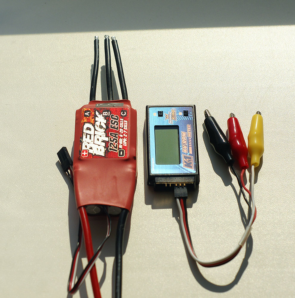

Сегодня пришла первая посылочка
В ней контроллер скорости и тахометр

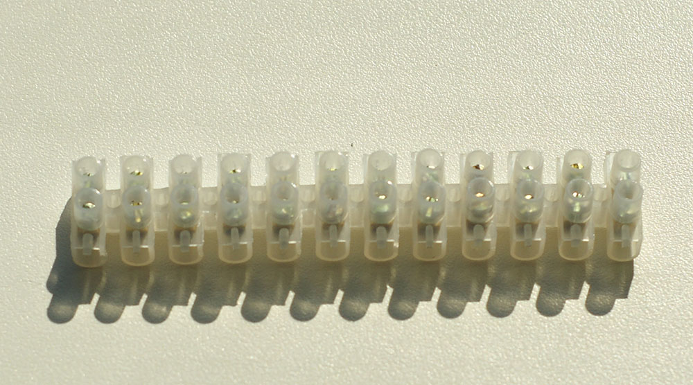

Коннекторы не стал заказывать.
Буду использовать это:
DSC03505.jpg (5286 просмотров) <a class='original' href='./download/file.php?id=28611&mode=view' target=_blank>Загрузить оригинал (145.27 КБ)</a>
megagad
Сообщения: 3208
Репутация: 712
Re: Купил себе новую игрушку (Sable 2015)
Сообщение megagad »
"ЭТО" не вытянет токи для такого движка. Да и с самого движка придётся бананы спаивать. Хотя - "хозяин-барин" :)

Сообщения: 9116
MaXuS писал(а):Буду использовать это:
Или "правильные" коннекторы, или паять.

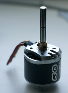

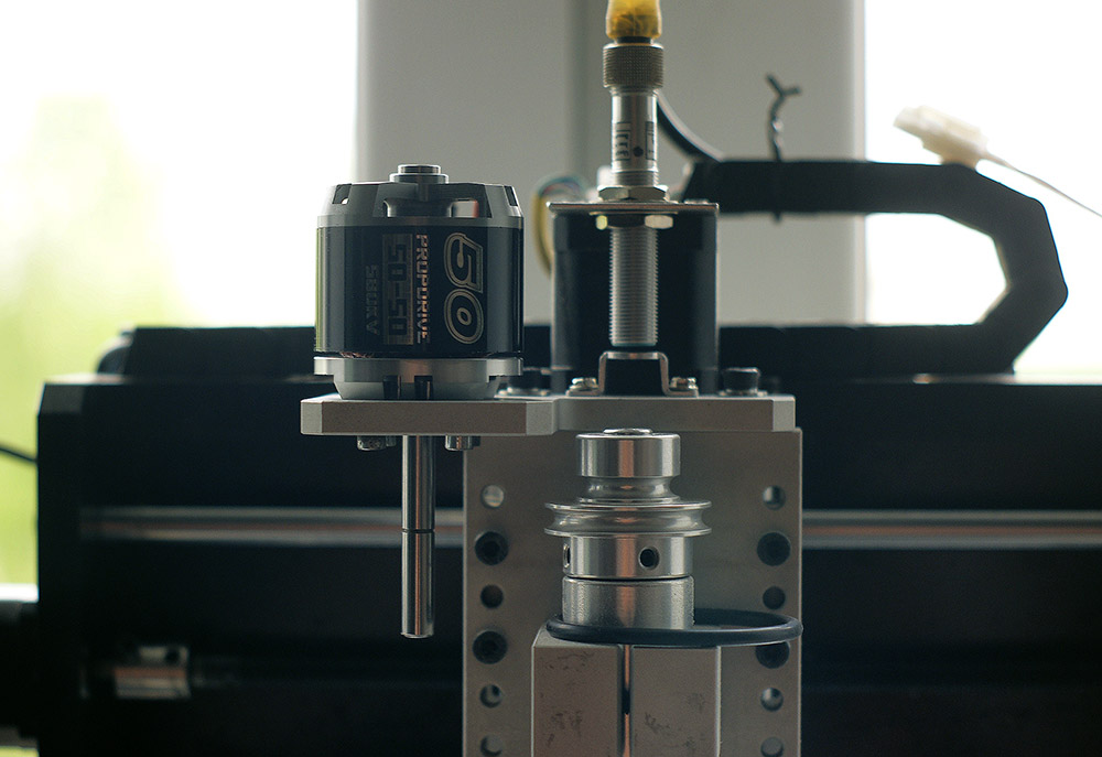

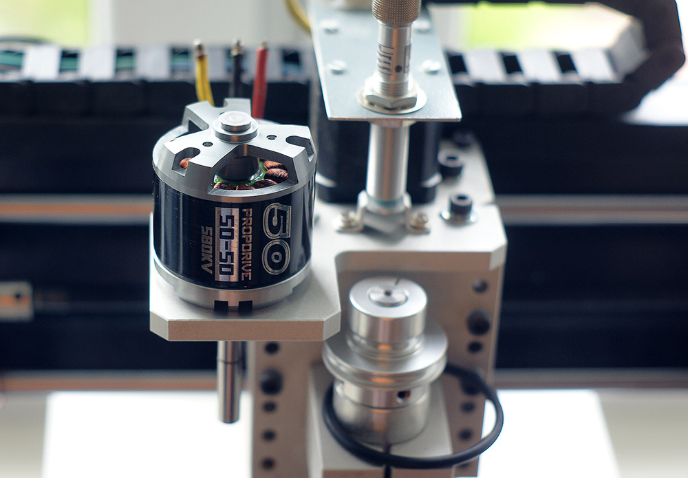

Ну, вобщем, посылки все, кроме подшипников, пришли!
Начал по маленьку.
Что сегодня сделал:
1. заменил вал на удлененный (родной был 75мм, новый 113мм)
2. просверлил посадочные под болты М4
DSC03506.jpg (5189 просмотров) <a class='original' href='./download/file.php?id=28668&mode=view' target=_blank>Загрузить оригинал (154.29 КБ)</a>
DSC03507.jpg (5189 просмотров) <a class='original' href='./download/file.php?id=28669&mode=view' target=_blank>Загрузить оригинал (130.32 КБ)</a>
Получается как то так...
Еще осталось выпилить фиксирующее кольцо для вала и можно будет начинать подключать...

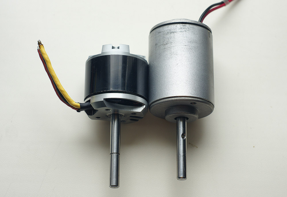

Ну, и, 2 мотора для сравнения...
DSC03508.jpg (5188 просмотров) <a class='original' href='./download/file.php?id=28670&mode=view' target=_blank>Загрузить оригинал (131.52 КБ)</a>

Сообщение Yur_ra »
Могли спалить себе вход от датчика, если вход рассчитан на 5В, а датчики запитаны от 24В. Кстати многие подобные индуктивные датчики прекрасно работают от 5В. Проверено многолетней практикой и 5В их однозначно не сожгут.
