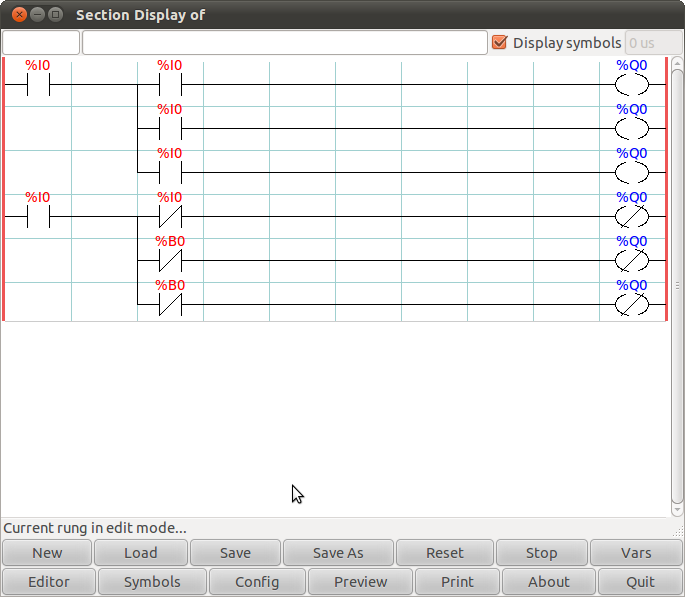

Вот сижу и думаю, как все таки правильнее это делать, ладдером, или не ладдером :)

Nick писал(а):это делать, ладдером, или не ладдером
ну из ладдера много не выиграем...
команды еще через MDI передавать...
тут обозначилось одно неудобство работы с М64 Pxx :
в случае авост (или просто прерывания программы ) пины остаются активными ... :thinking:

Можно попробовать компонент свой написать - stop-pins в нем сделать n пинов, которые при включении управляющего пина будут становиться 0 или 1. Или на ладдере сделать так:
Верхние для того, чтобы при выключении пины становились 0, нижние - для 1.
Снимок-Section Display of -1.png (51453 просмотра) <a class='original' href='./download/file.php?id=13217&sid=84efec0471a3d98b47dea03208804382&mode=view' target=_blank>Загрузить оригинал (41.78 КБ)</a>
