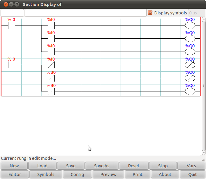

тут обозначилось одно неудобство работы с М64 Pxx :
в случае авост (или просто прерывания программы ) пины остаются активными ... :thinking:
Re: прошу помощи настроить pncconf для 6 осей
А какие именно пины надо заглушить?
Можно попробовать компонент свой написать - stop-pins в нем сделать n пинов, которые при включении управляющего пина будут становиться 0 или 1. Или на ладдере сделать так:
Верхние для того, чтобы при выключении пины становились 0, нижние - для 1.
Снимок-Section Display of -1.png (52185 просмотров) <a class='original' href='./download/file.php?id=13217&mode=view' target=_blank>Загрузить оригинал (41.78 КБ)</a>
А на самом деле, какие пины надо обнулять? Только пины подач независящих от LinuxCNC, например пины клапанов, или реле, или тормозов. Все остальное зачем?
