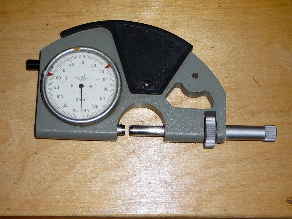

Зачем шарики именно для ШВП?... чем они отличаются от шариков подшипников. ? (вопрос с подвохом, ясное дело НИЧЕМ) в магазинах , которые торгую подшипниками есть шарики.
Находите нужный вам размер, покупаете в 4 раза больше шариков, чем надо. отсеиваете пасаметром одинаковые на 4 кучки (микрометром замудохаетесь). и собираете) подбираете с какой кучкой меньше люфта.

aftaev писал(а): отсеиваете пасаметром одинаковые
что за зверь такой дивный что гугл его незнает :)
Прошу прощения! "пассаметр" с двумя "С"))))
http://tcdar.com.ua/pics/prod/big/23960_48062.JPG

На том же ебее куча из разных материалов (нержавейка, углеродистая сталь, хромистая...) какие брать-то для ШВП. И не получится ли так, что я возьму, скажем, 1000 шариков, а они возьмут и окажутся +-1 микрон? (понимаю, что чудес не бывает, но шариков не покупал ни разу, потому и интересуюсь).
Dmaster писал(а):отсеиваете пасаметром одинаковые на 4 кучки (микрометром замудохаетесь)
ввиду отсутствия данного девайса, придется мудохаться с микрометром.

Шарики бывают+-0.025 ... это заявлено, а так до +-0.05 по этому и надо их промерять) Иногда бывают попаются +-0.1 .. это наверное когда что-нибудь перепутают.
А так, промерка самый-самый вариант, на мой взгляд.

Re: ШВП и люфт
Serg-tmn писал(а):ввиду отсутствия данного девайса, придется мудохаться с микрометром.
Микрометр может не дать результата. Я пытался с советским микрометром... безрезультатно.
Попробовал взвесить на маленьких китайских электронных весах - вообще без шансов...
Взял две гладких металлических полоски и приклеил их к стеклу рядом так, чтобы между ними можно было закатывать шарики, и при этом расстояние канавки немного сужалось бы. Катал шарики с одной точки, немного наклонив всю плоскость, и смотрел, до куда они докатятся (где застрянут).
Разброс оказался минимальным, но оказалось, что родные шарики были еще меньше, поэтому помогла просто полная замена шариков.
В этом методе очень важно, чтобы сужающиеся плоскости металлических были максимально ровными и гладкими.

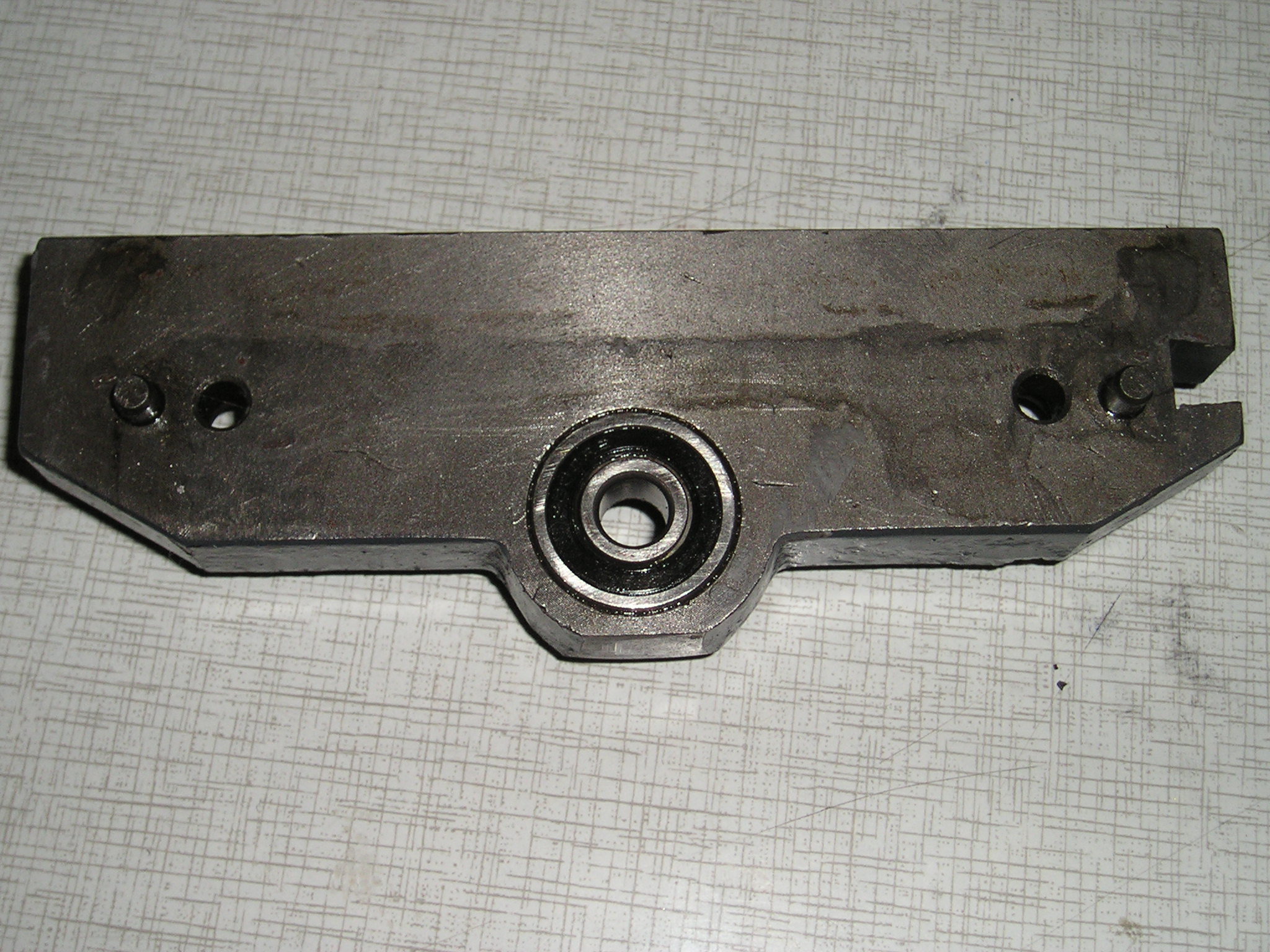

По случаю разборки станка измерил осевой люфт подшипников ШВП. Немцы в 2007 году совершили диверсию. Заменили узел из двух радиально-упорных подшипников, который можно было регулировать, на один двухрядный 3200RS, где регулировка не предусмотрена в принципе.
P5272519.JPG (5208 просмотров) <a class='original' href='./download/file.php?id=15015&mode=view' target=_blank>Загрузить оригинал (657.81 КБ)</a>
Люфт оказался около 0,05мм. Соответственно, весь этот люфт "переходит" на ШВП.
И как теперь жить? :thinking:
Re: ШВП и люфт
поменять на подшипи которыми можно менять люфт :)
