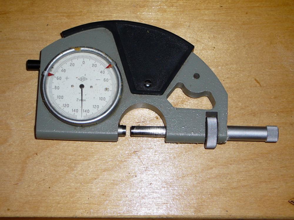

Зачем шарики именно для ШВП?... чем они отличаются от шариков подшипников. ? (вопрос с подвохом, ясное дело НИЧЕМ) в магазинах , которые торгую подшипниками есть шарики.
Находите нужный вам размер, покупаете в 4 раза больше шариков, чем надо. отсеиваете пасаметром одинаковые на 4 кучки (микрометром замудохаетесь). и собираете) подбираете с какой кучкой меньше люфта.

aftaev писал(а): отсеиваете пасаметром одинаковые
что за зверь такой дивный что гугл его незнает :)
Прошу прощения! "пассаметр" с двумя "С"))))
http://tcdar.com.ua/pics/prod/big/23960_48062.JPG
23960_48062.JPG (5076 просмотров) <a class='original' href='./download/file.php?id=14979&sid=edfa693686be62119dc9500bd4ffae3a&mode=view' target=_blank>Загрузить оригинал (121.31 КБ)</a>

Dmaster писал(а):отсеиваете пасаметром одинаковые на 4 кучки (микрометром замудохаетесь)
ввиду отсутствия данного девайса, придется мудохаться с микрометром.

Шарики бывают+-0.025 ... это заявлено, а так до +-0.05 по этому и надо их промерять) Иногда бывают попаются +-0.1 .. это наверное когда что-нибудь перепутают.
А так, промерка самый-самый вариант, на мой взгляд.
