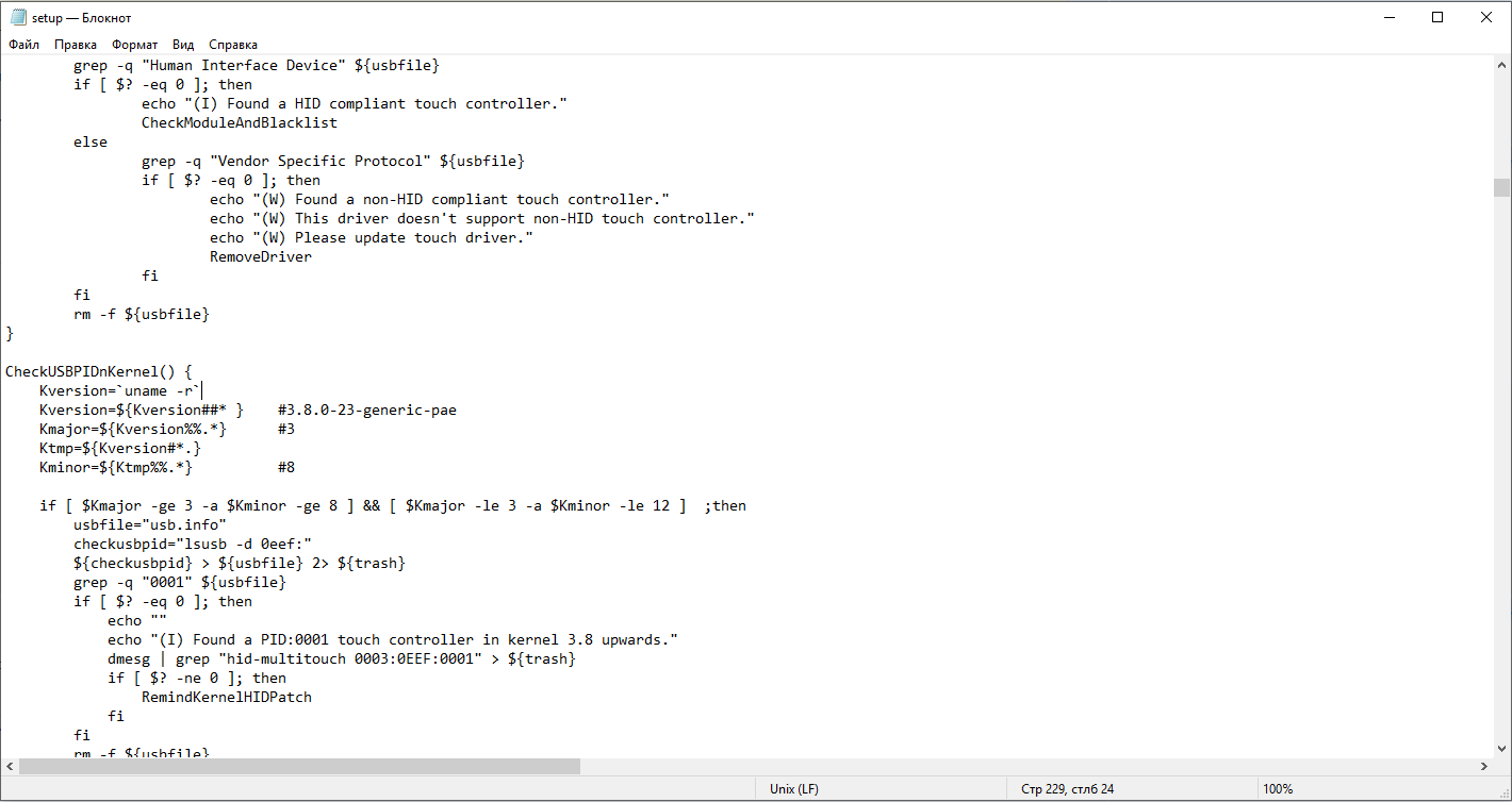

sima8520 писал(а):Как найти это место, открыть в редакторе setup.sh?
В ошибке номер строки указан.
sima8520 писал(а):Каким образом сделать заглушку можно? Какой то командой в терминале?
Увы, я не готов проводить персональные ликбезы по основм Linux и программирования...

а что ,если вместо проверки версии ядра
Kversion=`uname -r`
подсунуть ему сразу
Kversion="3.8.0-23-generic-pae"
Re: Помогите установить сенсорную панель
Оно там скорее всего просто цифры версии проверяет, а ему подсовывают вместо цифры всякие слова типа rtai - достаточно будет поправить так, чтобы проверка всегда удачная была.

nkp писал(а):а что ,если вместо проверки версии ядра

Да убейте проверку и дело с концом
поставьте решетку # перед строчкой
if [ $KMajor -ge ....... бла бла бла .... ] ; then
и сразу же после нее напишите (добавьте новую строку)
if [ 1 -eq 1 ] ; then
EDIT:
Хотя не, это не то условие которое нужно комментарить!
Вы бы запостили файл целиком, оно бы попроще было. И не картинкой.
kwrite это типа блокнот, но он под KDE - типа в убунту это не трушно, и его нет.
поставте программу "MC" - это аналог Norton Commander. Из консоли запускается "mc" и не надо ничего скидывать на флешку и открывать в виндовом блокноте.

Вообще то есть родной для gnome редактор - gedit ...
