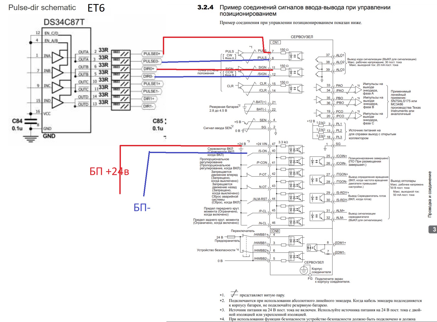

frezeryga писал(а):какую переходную плату?
типа такую http://www.cnc-club.ru/forum/viewtopic. ... &start=380 которая делает step+ step- и dir+dir-
Или я что то не понял :thinking:
Сообщения: 13713
Re: Портальник на поверочной плите по алюминию 600х400х120
что за моторы?
hmnijp
Сообщения: 1754
Репутация: 542
Откуда: Ульяновск
Сообщение hmnijp »

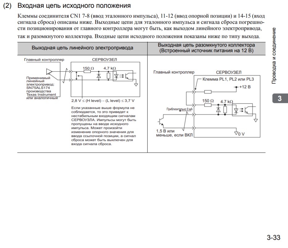

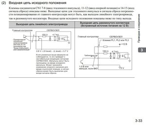

Там обычный степдир. Сама эта плата - копия со степмастера.
вот же схема выхода, как на любой другой плате опторазвязки
Аннотация 2019-06-29 214759.jpg (6368 просмотров) <a class='original' href='./download/file.php?id=165453&mode=view' target=_blank>Загрузить оригинал (36.3 КБ)</a>

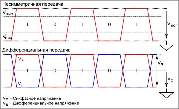

А вам нужен вроде как дифференциальный сигнал на выходе, типо такого. и преобразователь городить придется вроде как в любом случае
6dc2546f5ebc04160c2c7d0d2a4a75e376286bbb.jpeg (6368 просмотров) <a class='original' href='./download/file.php?id=165452&mode=view' target=_blank>Загрузить оригинал (40.25 КБ)</a>

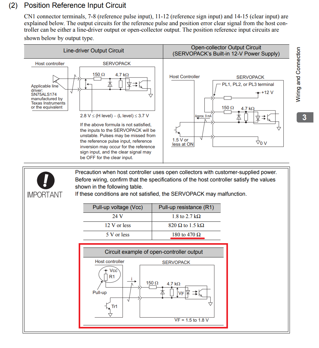

Rustysand писал(а):Если бы не надо было ваять переходную плату, то конечно поставил бы степмастер
Пусть меня поправят, что я читаю не так, но вот выдержка из инструкции MANUAL NO. SIEP S800000 45L
SGDV.png (6285 просмотров) <a class='original' href='./download/file.php?id=165459&mode=view' target=_blank>Загрузить оригинал (244.74 КБ)</a>
То есть, SIGMA 5 можно подключать не обязательно через линейный драйвер.

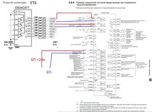

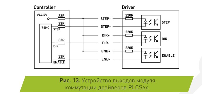

Всем привет, долго не писал, занимался сборкой и шабрением деталек под рельсы. Разжился денежками и прикупил mycnc ET6. подскажите плиз нужны ли доп резисторы при подключении степ дира ет6 к серводрайверам яскава сигма 5?
Screenshot_4.jpg (5201 просмотр) <a class='original' href='./download/file.php?id=167464&mode=view' target=_blank>Загрузить оригинал (419.28 КБ)</a>
Screenshot_1.jpg (5201 просмотр) <a class='original' href='./download/file.php?id=167465&mode=view' target=_blank>Загрузить оригинал (122.71 КБ)</a>

Нет, ничего дополнительно не нужно. ET6 имеет на выходе линейный драйвер (DS34C87T), который и требует SIGMA 5.
Интересно, почему этих линейных драйверов такое множество даже у одного производителя? Насколько я понял DS34C87T = SN75ALS174 = MC3487 = AM26LC31 - и все это линейные драйвера соответствующие стандарту RS-422

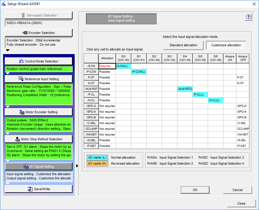

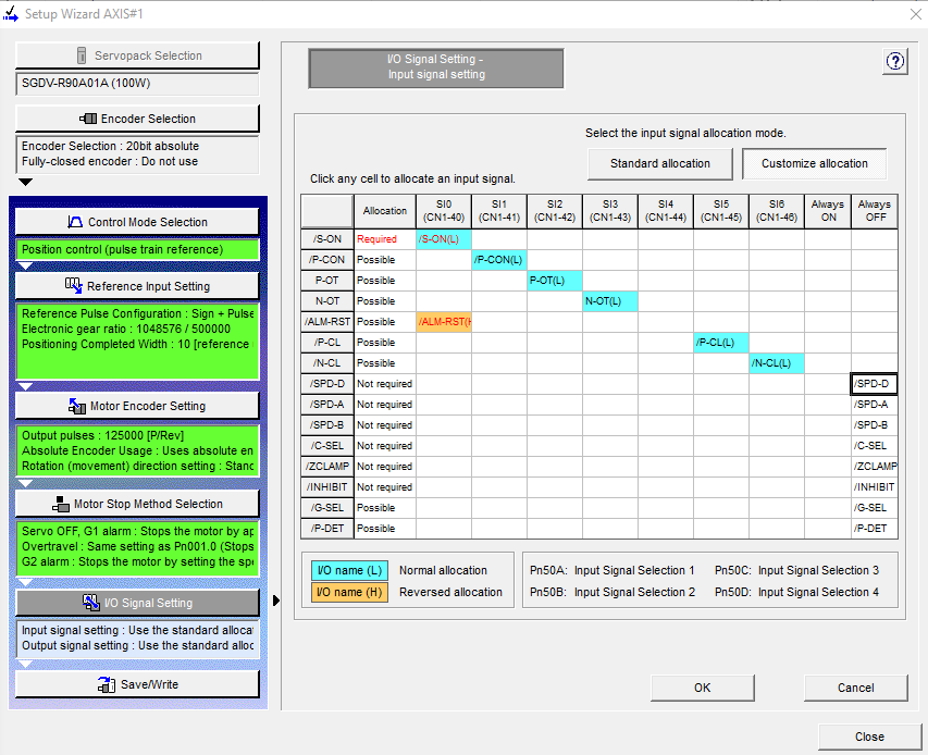

Никак не могу запустить серву, вроде все правильно, и сигнал Son есть, а пишет bb на дисплее и движок не включает
Screenshot_11.png (4946 просмотров) <a class='original' href='./download/file.php?id=167631&mode=view' target=_blank>Загрузить оригинал (162.54 КБ)</a>
Vitalii
Сообщения: 164
Зарегистрирован: 08 янв 2017, 05:18
Репутация: 77
Настоящее имя: Vitaliy
Откуда: Россия, Ульяновск
Сообщение Vitalii »

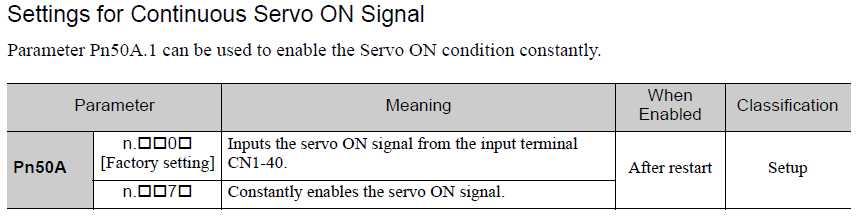

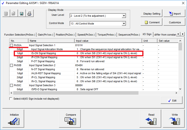

Мне кажется, что все таки нет S-ON.
1. Что подключено к 47 и 40 контакту разъема CN1?
2. Что в параметре Pn50A?
Для исключения S-ON, можно в Pn50A - поставить 7 (смотри картинку) - постоянно S-ON и перезагрузить серву, должна сразу стать в run.
S-on.png (4843 просмотра) <a class='original' href='./download/file.php?id=167658&mode=view' target=_blank>Загрузить оригинал (20.18 КБ)</a>

К 47-му контакту подключен +24в от блока питания, к 40-му минус от того же блока питания
Rustysand
Сообщения: 138
Зарегистрирован: 23 фев 2015, 14:21
Репутация: 34
Сообщение Rustysand »

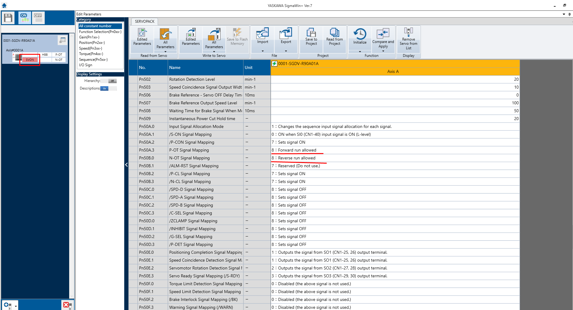

Вот то что в настройках
Screenshot_12.png (4814 просмотров) <a class='original' href='./download/file.php?id=167659&mode=view' target=_blank>Загрузить оригинал (156.05 КБ)</a>
Rustysand
Сообщения: 138
Репутация: 34

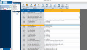

Вот здесь проще ориентироваться, куда ставить значения
Screenshot_13.png (4799 просмотров) <a class='original' href='./download/file.php?id=167660&mode=view' target=_blank>Загрузить оригинал (67.85 КБ)</a>

Я бы попробовал убрать /ALM-RST из колонки SI0(CN1-40).
Могу вечером скинуть точно рабочие настройки и последовательность показаний экрана.

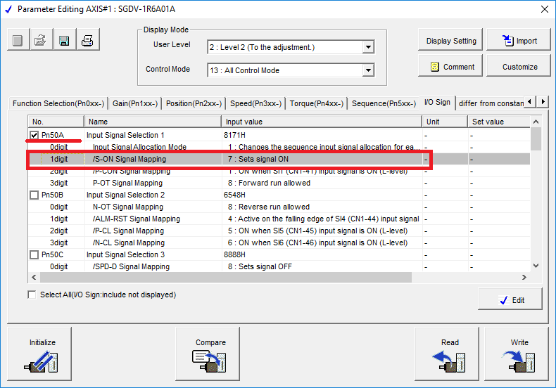

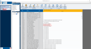

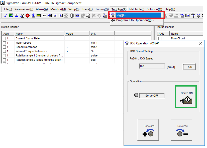

Мои настройки входов:
12-in.png (4686 просмотров) <a class='original' href='./download/file.php?id=167680&mode=view' target=_blank>Загрузить оригинал (79.64 КБ)</a>
Pn50A.png (4686 просмотров) <a class='original' href='./download/file.php?id=167683&mode=view' target=_blank>Загрузить оригинал (46.77 КБ)</a>
1. Если при этих настройках подать +24 на 47 CN1 и GND на 40 CN1, сервопривод перейдет в RUN.
2. Если не подавать напряжение, то можно воспользоваться режимом JOG
TestJog.png (4686 просмотров) <a class='original' href='./download/file.php?id=167682&mode=view' target=_blank>Загрузить оригинал (36.81 КБ)</a>
При нажатии на Servo ON сервопривод перейдет в RUN.
3. Если через настройки поменять параметр Pn50A следующим образом:
Pn50A-7 ON.png (4686 просмотров) <a class='original' href='./download/file.php?id=167684&mode=view' target=_blank>Загрузить оригинал (45.86 КБ)</a>
То после перезагрузки сервопривод автоматически будет вставать в RUN без необходимости подавать 24v.
При этом Jog уже не получится покрутить из программы.

Все сделал так, но серва всеравно дает bb на экране, - от блока питания нужно с gnd сервы соединять?

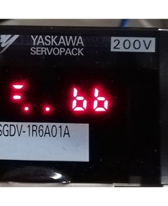

Аккуратнее, картинка из 66 поста по подключению правильная. Мы говорим только про разъем CN1: 47+ 40-
1. А что именно показывает сервопривод?
bb.jpg (4651 просмотр) <a class='original' href='./download/file.php?id=167689&mode=view' target=_blank>Загрузить оригинал (227.79 КБ)</a>
Так?
2. Как подключен сервопривод к питанию?
Я бы отключил разъем CN1 вообще, и попробовал JOG, как описывал в пункте 2.
Rustysand
Сообщения: 138
Репутация: 34
Да так и показывает! но вал не встает на удержание, к питанию подключен - фаза к L1 и L1C, ноль к L2 и L2С

Отключил разъем CN1, поставил в настройках 50A /S-ON на Sets signal ON - джог не включает серву
Rustysand
Сообщения: 138
Репутация: 34
При подключенном CN1 и отключении сигнала на пин 40 (SON) то серва включается на Джог и крутится
