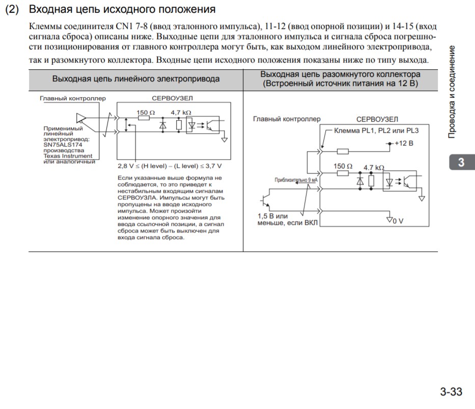

Rustysand писал(а):Если бы не надо было ваять переходную плату, то конечно поставил бы степмастер
Пусть меня поправят, что я читаю не так, но вот выдержка из инструкции MANUAL NO. SIEP S800000 45L
SGDV.png (6512 просмотров) <a class='original' href='./download/file.php?id=165459&mode=view' target=_blank>Загрузить оригинал (244.74 КБ)</a>
То есть, SIGMA 5 можно подключать не обязательно через линейный драйвер.

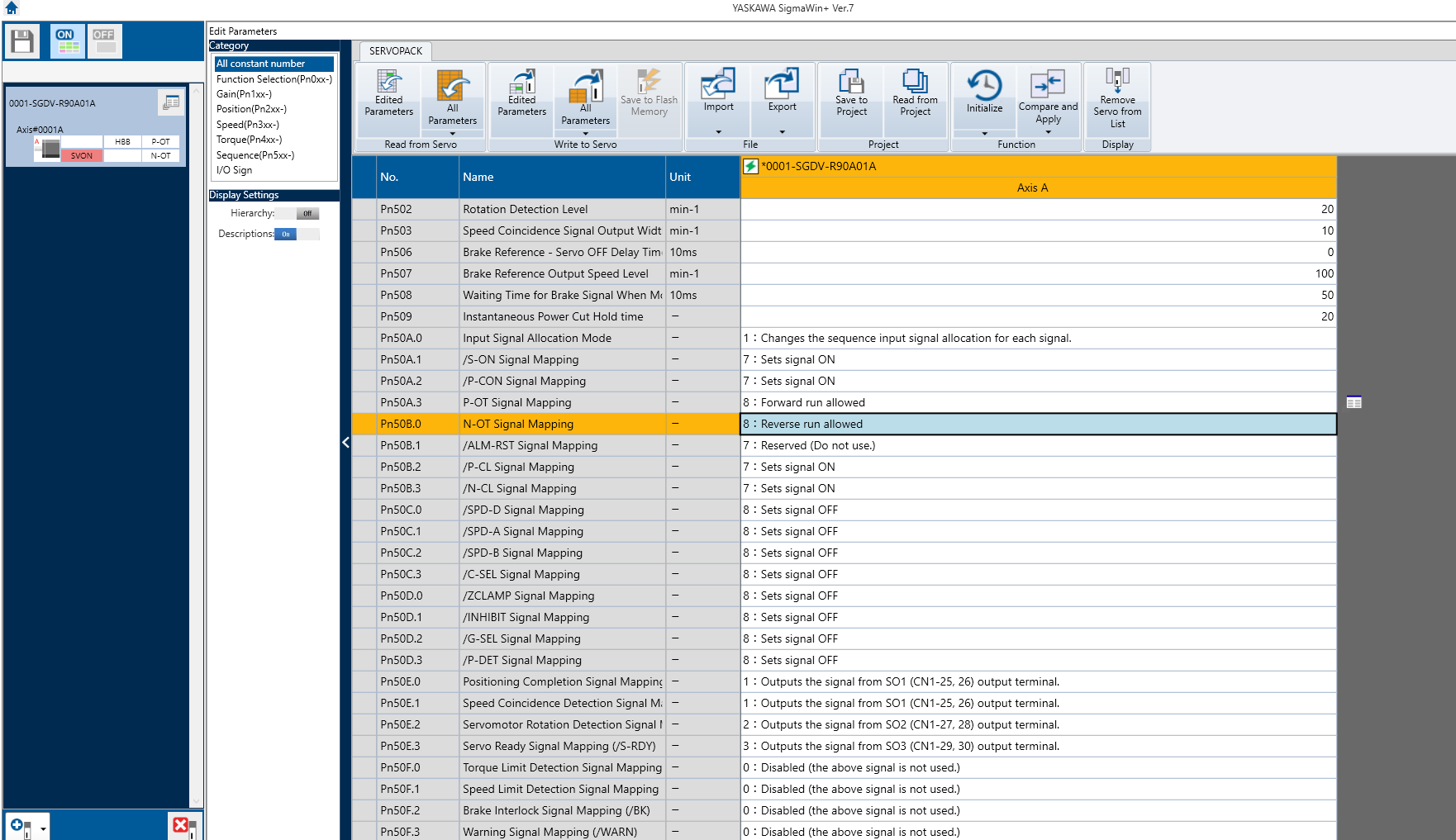

Мне кажется, что все таки нет S-ON.
1. Что подключено к 47 и 40 контакту разъема CN1?
2. Что в параметре Pn50A?
Для исключения S-ON, можно в Pn50A - поставить 7 (смотри картинку) - постоянно S-ON и перезагрузить серву, должна сразу стать в run.
S-on.png (5070 просмотров) <a class='original' href='./download/file.php?id=167658&mode=view' target=_blank>Загрузить оригинал (20.18 КБ)</a>

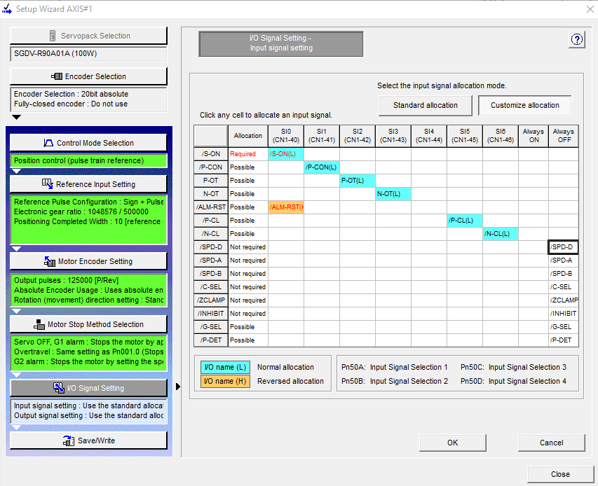

Вот то что в настройках
Screenshot_12.png (5041 просмотр) <a class='original' href='./download/file.php?id=167659&mode=view' target=_blank>Загрузить оригинал (156.05 КБ)</a>

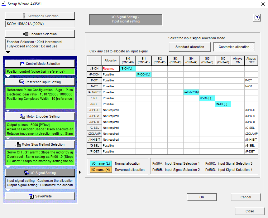

Я бы попробовал убрать /ALM-RST из колонки SI0(CN1-40).
Могу вечером скинуть точно рабочие настройки и последовательность показаний экрана.

Мои настройки входов:
12-in.png (4913 просмотров) <a class='original' href='./download/file.php?id=167680&mode=view' target=_blank>Загрузить оригинал (79.64 КБ)</a>
Pn50A.png (4913 просмотров) <a class='original' href='./download/file.php?id=167683&mode=view' target=_blank>Загрузить оригинал (46.77 КБ)</a>
1. Если при этих настройках подать +24 на 47 CN1 и GND на 40 CN1, сервопривод перейдет в RUN.
2. Если не подавать напряжение, то можно воспользоваться режимом JOG
TestJog.png (4913 просмотров) <a class='original' href='./download/file.php?id=167682&mode=view' target=_blank>Загрузить оригинал (36.81 КБ)</a>
При нажатии на Servo ON сервопривод перейдет в RUN.
3. Если через настройки поменять параметр Pn50A следующим образом:
Pn50A-7 ON.png (4913 просмотров) <a class='original' href='./download/file.php?id=167684&mode=view' target=_blank>Загрузить оригинал (45.86 КБ)</a>
То после перезагрузки сервопривод автоматически будет вставать в RUN без необходимости подавать 24v.
При этом Jog уже не получится покрутить из программы.
