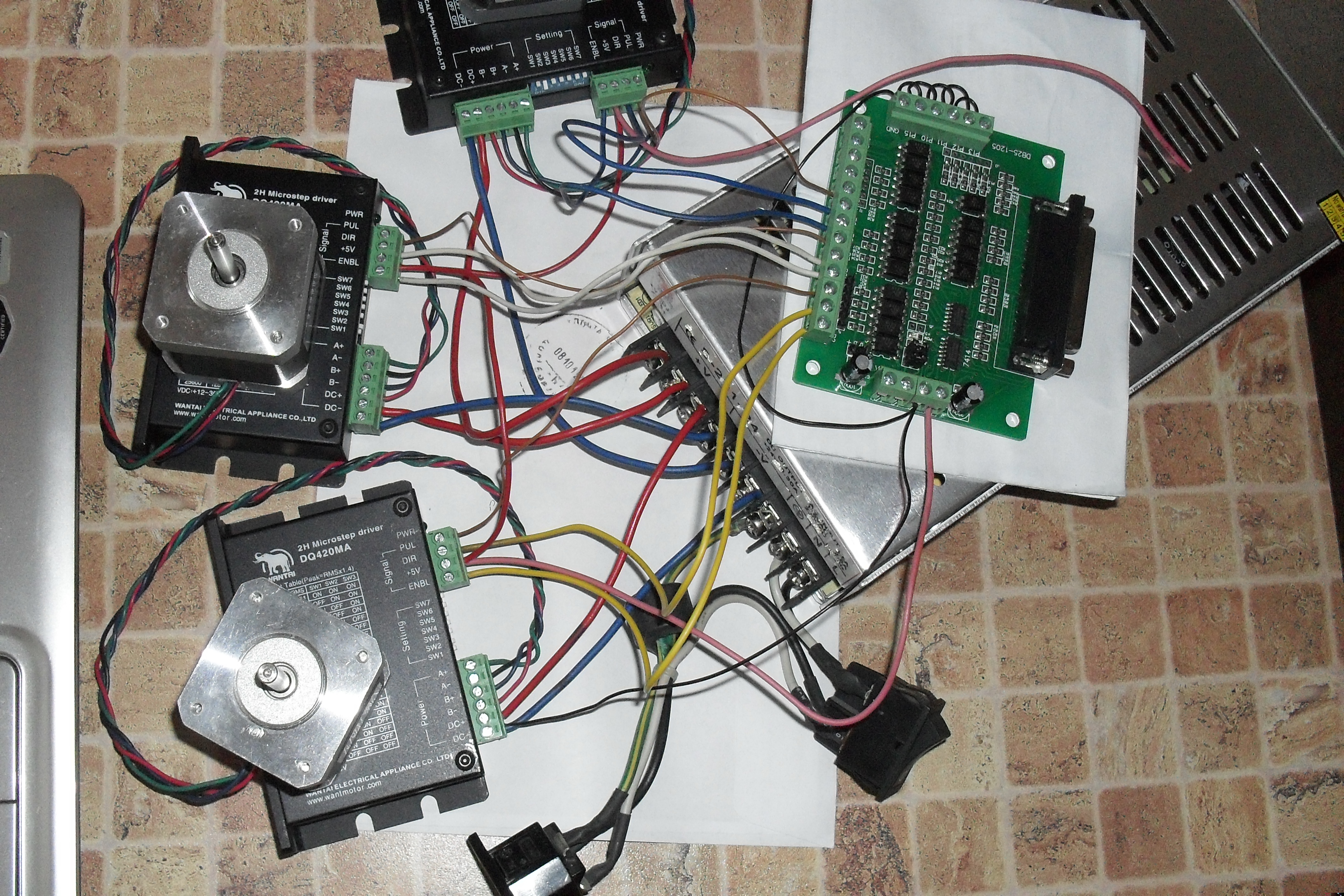

Что-то я не понял, почему у тебя pul на драйверах соединен перемычкой с +5V???
Pul это сингал шага, его надо на пин контроллера выводить. На каждый жрайвер должно идти по отдельному проводу от отдельного пина контролера на PUL и DIR
ENBL всех драйверов можнешь включить на один пин контроллера (тебе же не надо включать оси по отдельности).

или вот так будет правильнее?
или вот так будет правильнее (3403 просмотра) <a class='original' href='./download/file.php?id=10201&mode=view' target=_blank>Загрузить оригинал (3.51 МБ)</a>

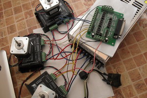

вот так?
SDC14001.JPG (3402 просмотра) <a class='original' href='./download/file.php?id=10204&mode=view' target=_blank>Загрузить оригинал (3.62 МБ)</a>

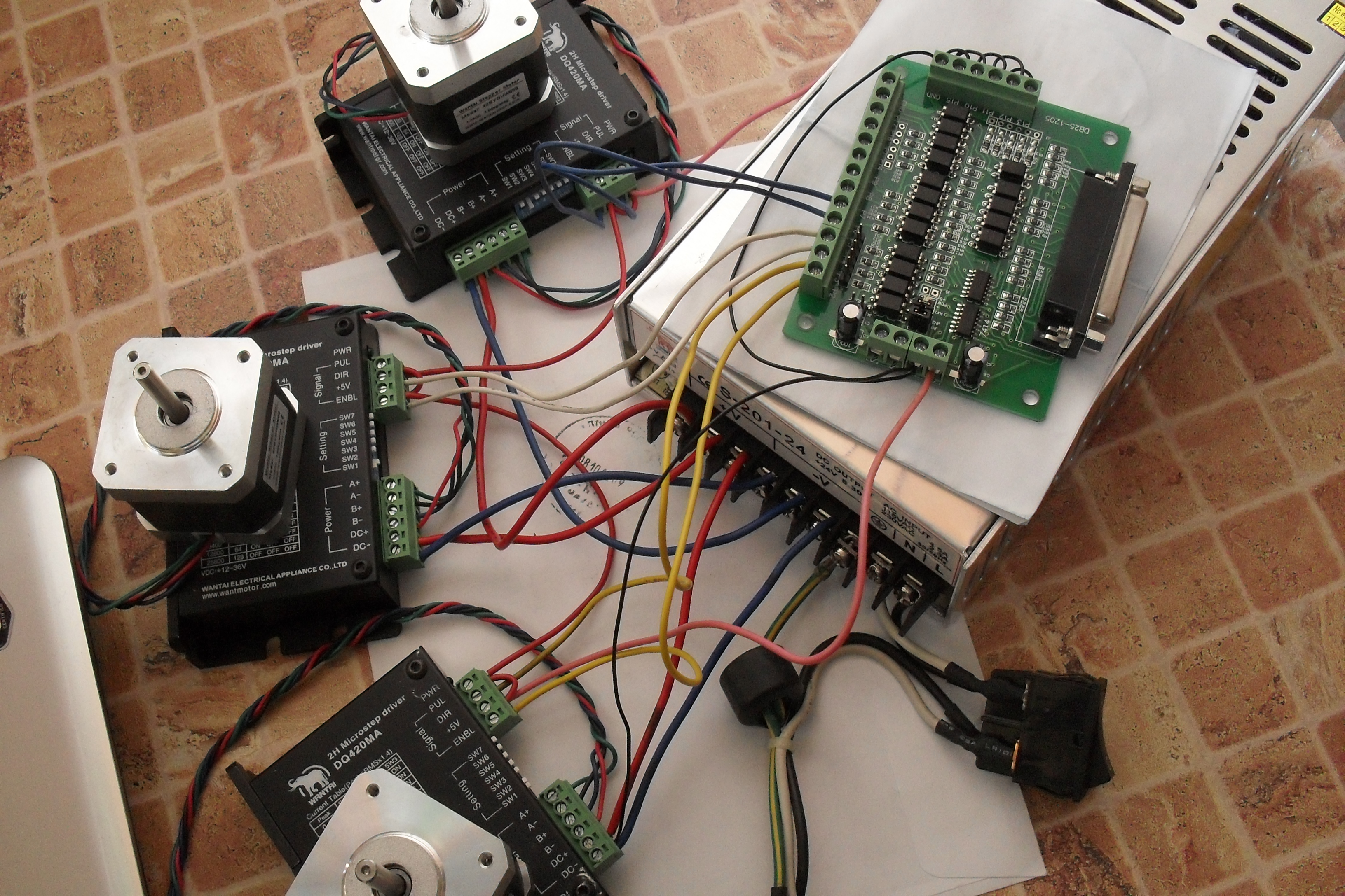

А зачем -24V и -5V объеденены? Да ещё таким тоненьким (черным) проводком? Хочется словить побольше помех?..
+5V нужно подать напрямую на плату контроллера, а уже с него отделным проводком к каждому драйверу вместе с dir и step. По минусу (земле) контроллер и драйвера соединять не надо, даже опасно.
P.S. а что за чёрная хреновина одета на жёлтозелёный провод?

UAVpilot писал(а):что за чёрная хреновина одета на жёлтозелёный провод?
разъем для провода 220В
Вроде про феритовое кольцо речь...Вероятней всего разьем родом из БП ПК.

да, это разъем из xerox ,вроде феритовое. а феритовое кольцо для чего служит?
Re: Подключение драйверов к контроллеру
Кольцо гасит ВЧ помехи. Конкретно на этом проводе - лишняя деталь. :)

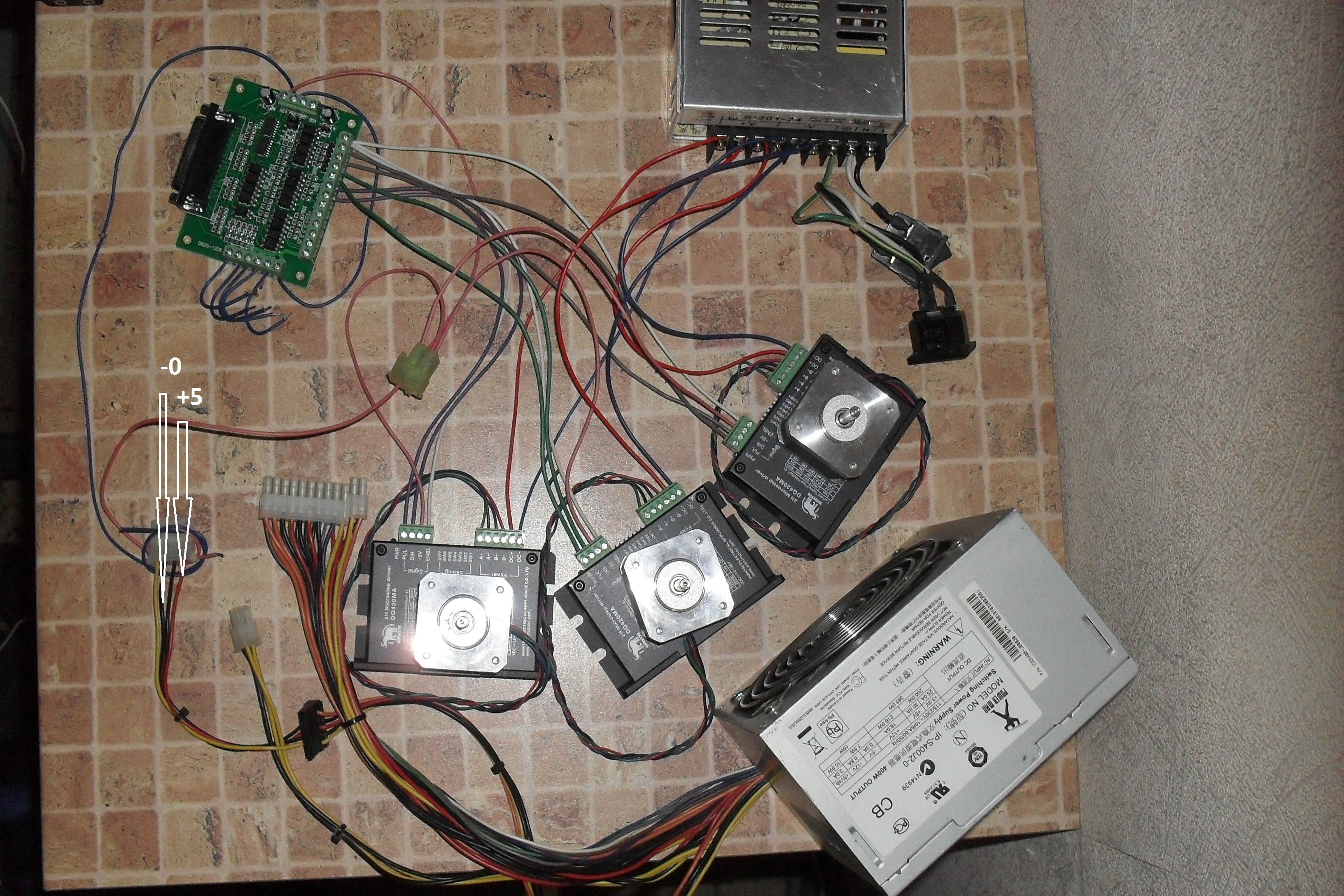

Черный провод убирай! Вместо него надо взять землю с БП компа! (в БП компа GND - черный провод, +5V - красный).
Черный провод соединяющий все входы датчиков тоже убрать! Пока датчиков нет, ничего туда включать не надо.
ЗЫ enbl всех драйверов можно было в один пин включить, но не обязательно.
А что за розовый провод идет от +5 верхнего драйвера куда-то в щель на БП?
Тоже хотел спросить :)
murdered, этот розовый провод надо на Красный провод БП компьютера. Кстати, его тоже можно "звездой" развести от контроллера к драйверам.

а вот так правильно соединил?
gbf.jpg (3335 просмотров) <a class='original' href='./download/file.php?id=10252&mode=view' target=_blank>Загрузить оригинал (2.54 МБ)</a>
Во, теперь вроде правильно :good:

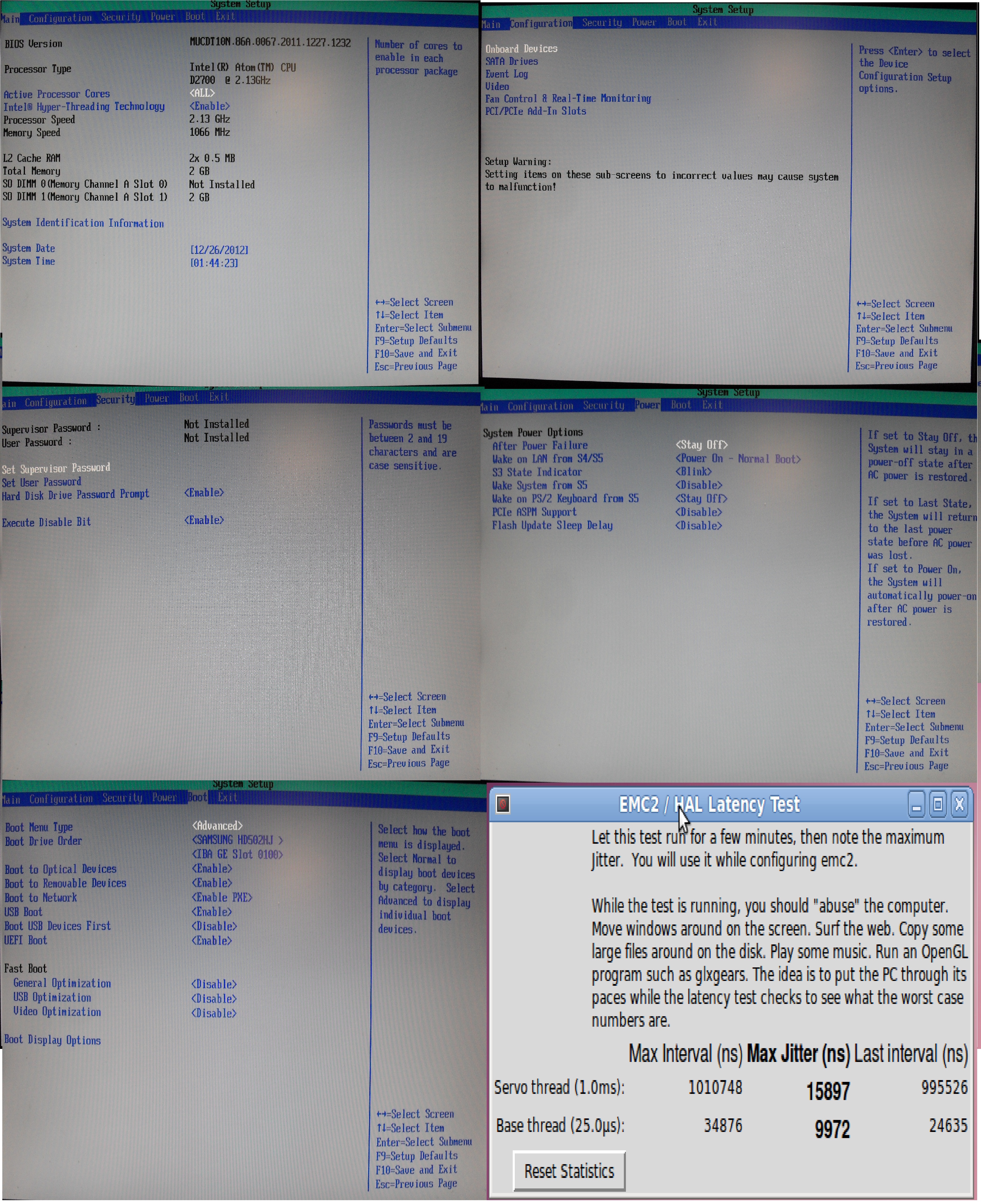

Сообщение murdered »
в настройках BIOS-а я ни чего не менял(не нашел я где в BIOS-е настройка пинов LPT ). Latency-test еще пока интернета на компе нет по этому нагрузить Комп по максимуму не получилось.Покрутить движки так и не удалось((. при подключенном питании движки в удержании не стали а если отключить +5 то встают в удержание,в EMC2 вроде бы все настроил правильно(это я так думаю, и то сомневаюсь) вот скачал с RuTracker Mach3-3.043.053-TOR вроде там есть тест проверка.подскажите куда прыгать дальше и в какую сторону?
