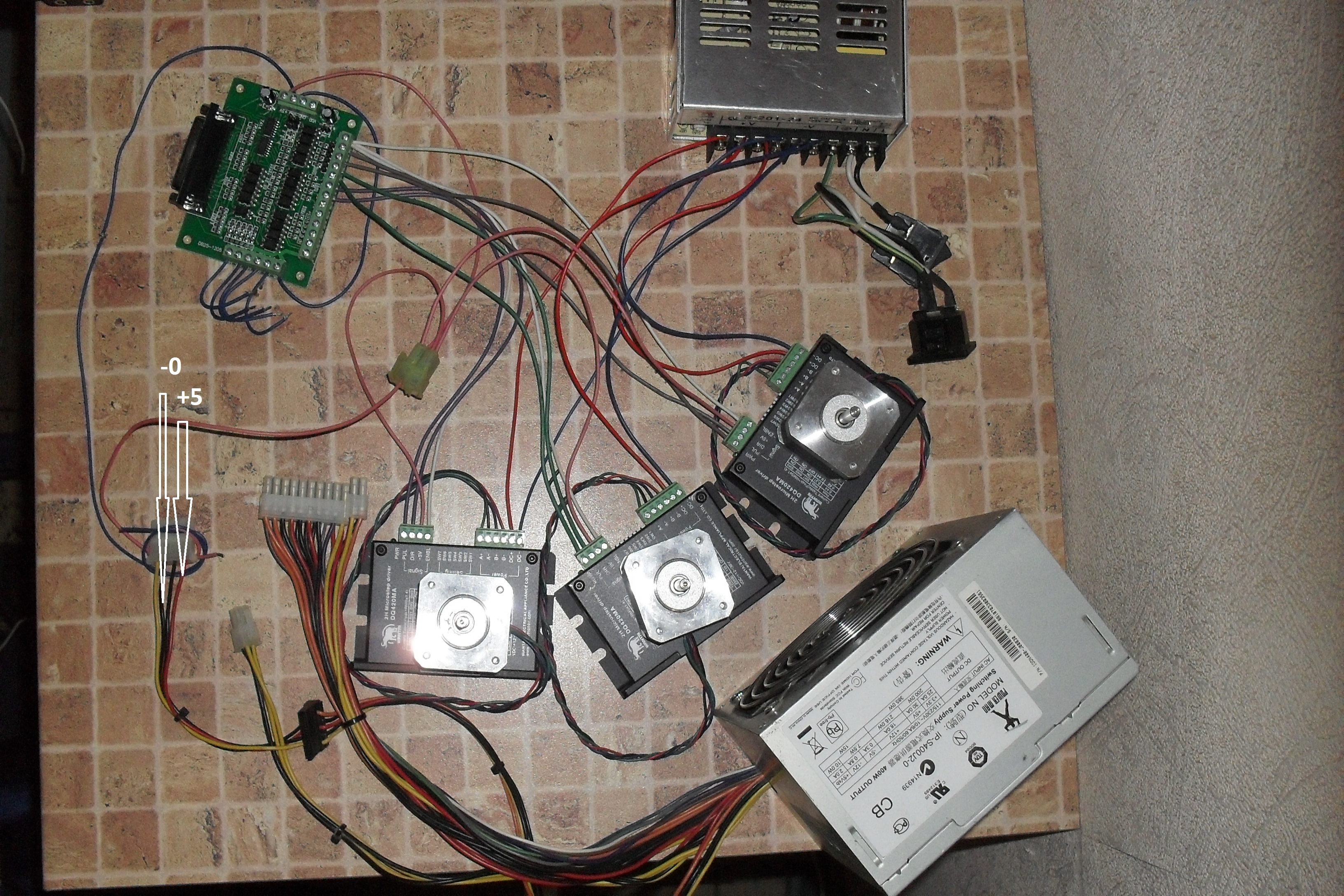

Что-то я не понял, почему у тебя pul на драйверах соединен перемычкой с +5V???
Pul это сингал шага, его надо на пин контроллера выводить. На каждый жрайвер должно идти по отдельному проводу от отдельного пина контролера на PUL и DIR
ENBL всех драйверов можнешь включить на один пин контроллера (тебе же не надо включать оси по отдельности).

или вот так будет правильнее?

murdered писал(а):или вот так будет правильнее?
шас исправлюсь

вот так?

А зачем -24V и -5V объеденены? Да ещё таким тоненьким (черным) проводком? Хочется словить побольше помех?..
+5V нужно подать напрямую на плату контроллера, а уже с него отделным проводком к каждому драйверу вместе с dir и step. По минусу (земле) контроллер и драйвера соединять не надо, даже опасно.
P.S. а что за чёрная хреновина одета на жёлтозелёный провод?

UAVpilot писал(а):что за чёрная хреновина одета на жёлтозелёный провод?
разъем для провода 220В
Вроде про феритовое кольцо речь...Вероятней всего разьем родом из БП ПК.

да, это разъем из xerox ,вроде феритовое. а феритовое кольцо для чего служит?

Кольцо гасит ВЧ помехи. Конкретно на этом проводе - лишняя деталь. :)

Черный провод убирай! Вместо него надо взять землю с БП компа! (в БП компа GND - черный провод, +5V - красный).
Черный провод соединяющий все входы датчиков тоже убрать! Пока датчиков нет, ничего туда включать не надо.
ЗЫ enbl всех драйверов можно было в один пин включить, но не обязательно.

А что за розовый провод идет от +5 верхнего драйвера куда-то в щель на БП?

murdered, этот розовый провод надо на Красный провод БП компьютера. Кстати, его тоже можно "звездой" развести от контроллера к драйверам.

а вот так правильно соединил?

Во, теперь вроде правильно :good:

я включил сначала питание +5 а потом питание на драйвера(а вообще есть ли разница в последовательности подключения питания?)..ура )Вроде ни чего не сгорело)))) спасибо!!!

Да, вроде надо сначала логику включать, а потом силовые цепи, т.е. сначала +5, а потом +24.
Все правильно сделал :good:

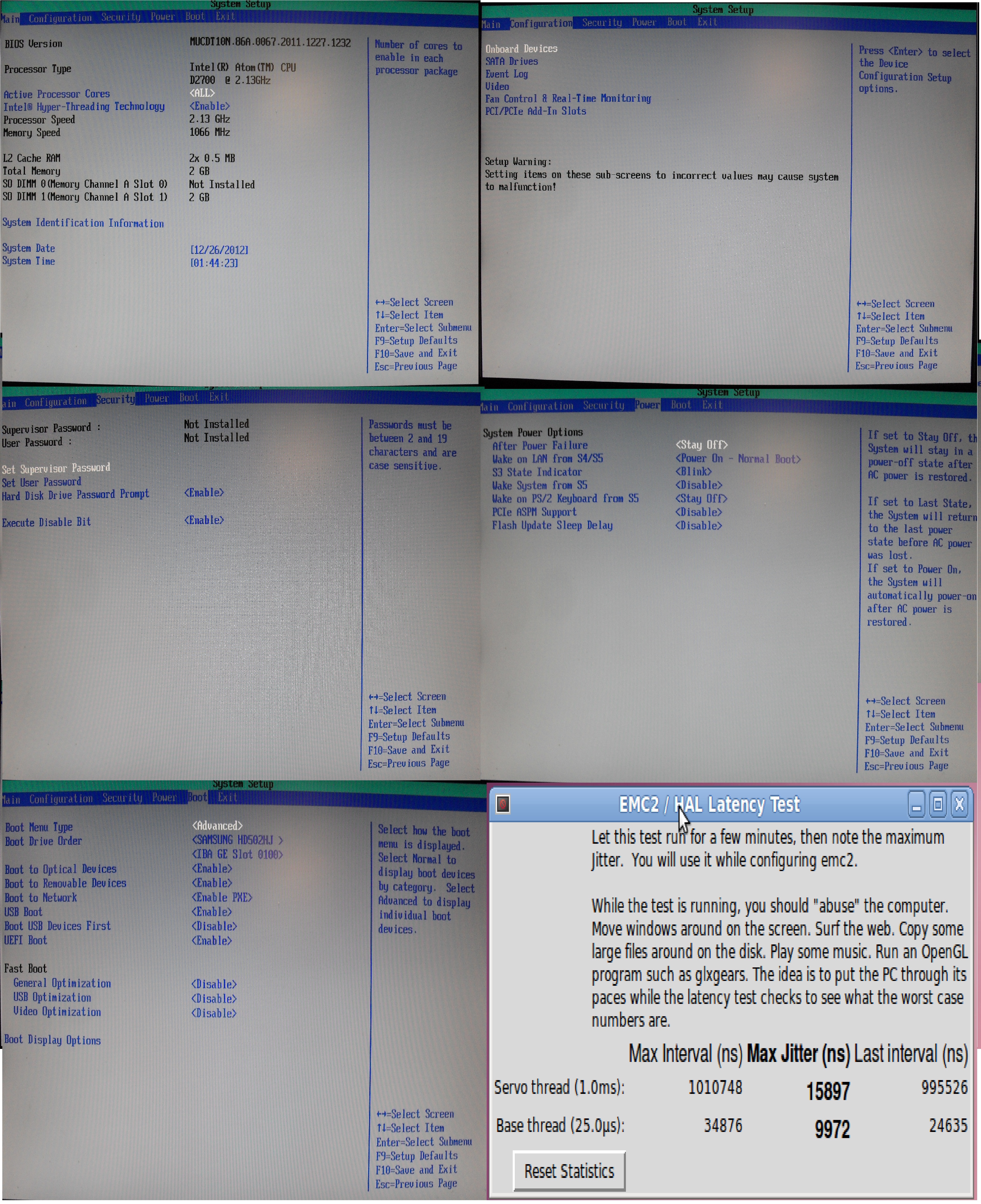

в настройках BIOS-а я ни чего не менял(не нашел я где в BIOS-е настройка пинов LPT ). Latency-test еще пока интернета на компе нет по этому нагрузить Комп по максимуму не получилось.Покрутить движки так и не удалось((. при подключенном питании движки в удержании не стали а если отключить +5 то встают в удержание,в EMC2 вроде бы все настроил правильно(это я так думаю, и то сомневаюсь) вот скачал с RuTracker Mach3-3.043.053-TOR вроде там есть тест проверка.подскажите куда прыгать дальше и в какую сторону?
