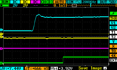

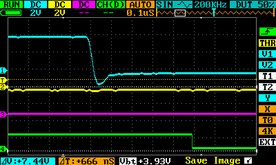

Вот обещанный снимок на максимальной частоте развертки:

Спасибо, Nick!Nick писал(а):Вот обещанный снимок на максимальной частоте развертки:
По моим прикидкам, полоса пропускания твоего осциллографа не меньше 12-15 МГц. А учитывая несовершенство тестового оборудования (LPT), может и шире. Это очень неплохо для прибора такого ценового класса
Что не совсем понятно, почему сигнал по цифровому каналу (4) отстает от аналогового (1) на целых 400-500 нс. Они ведь к одному источнику сигнала подключены?

Да, оба к одному куску провода подключены и всунуты в LPT. Кстати, я же еще на x10 сделал, но там примерно тоже самое :

Наверно таково быстродействие компаратора.Serg-tmn писал(а):Что не совсем понятно, почему сигнал по цифровому каналу (4) отстает от аналогового (1) на целых 400-500 нс. Они ведь к одному источнику сигнала подключены?

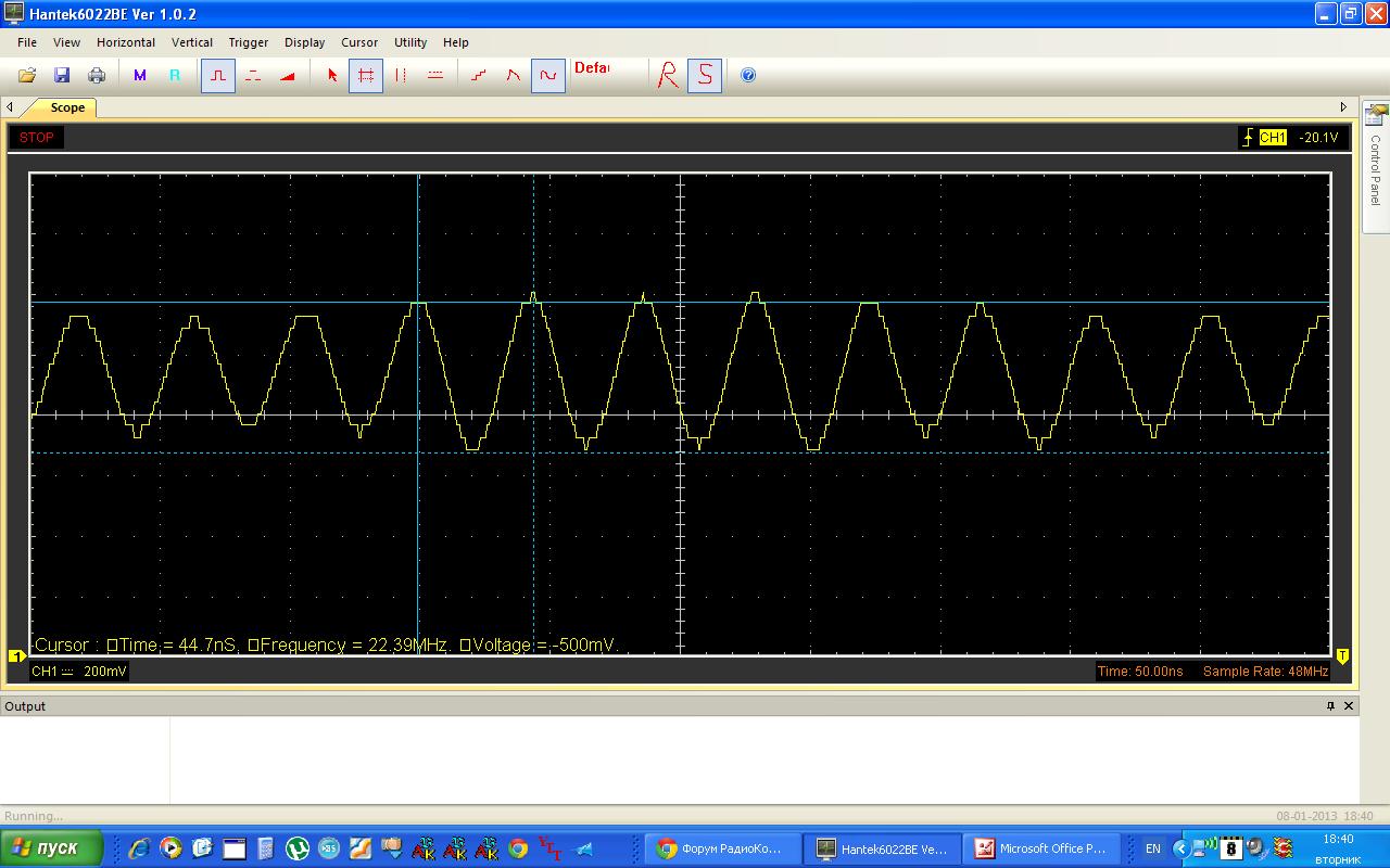

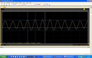

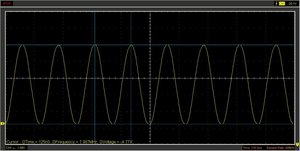

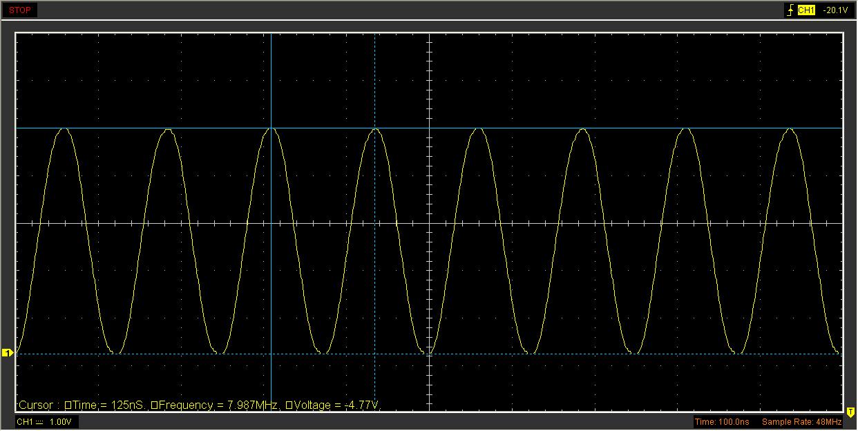

А мне такой вот подарили: http://www.ebay.com/itm/Hantek-PC-Based ... 460a8f0906
Вот на кварцах тестировал, 8 МГц и 24МГц. Понятно, что 24МГц уже не измерения, а просто определение наличия сигнала, но было интересно что нарисует.
