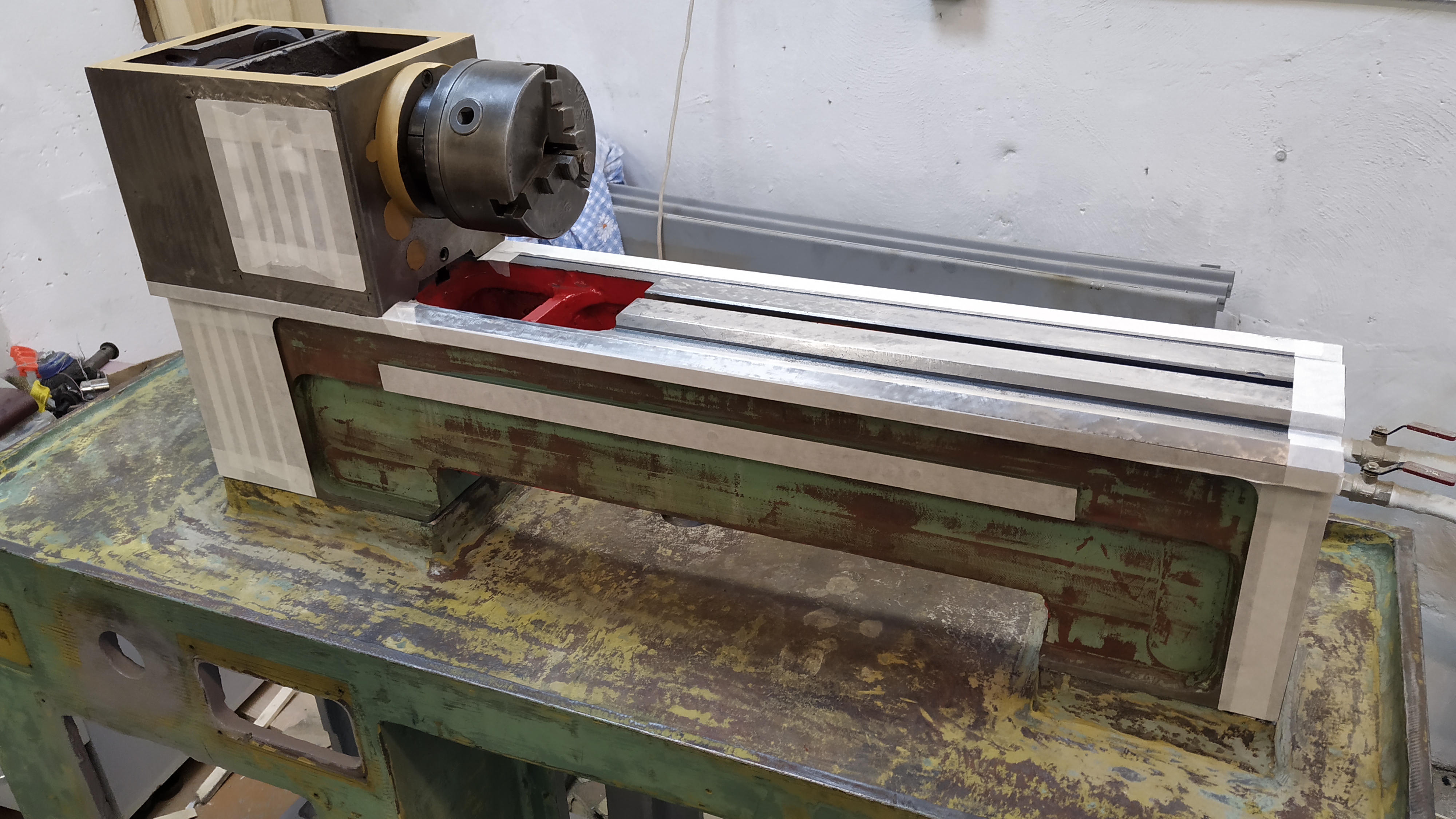

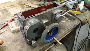

Сегодня разобрал вариатор. Почему то был уверен, что посадочные отверстия одинаковые, что на на фланце двигателя, что на опорных фланцах тарелок.
Хотел просто перекинуть фланец с двигателем на верх, подрезать вал верхней чашки и соединить с двигателем через муфту, сохранив коробку. При этом ничего не пришлось бы городить с крепежом мотора. Все встало бы на шатаные места.
Но тут ждала засада! Посадочное под фланец двигателя 150мм а под чашки 160мм! Короче фокус не удался. придется, что то колхозить.
Еще подкрасил детальки.

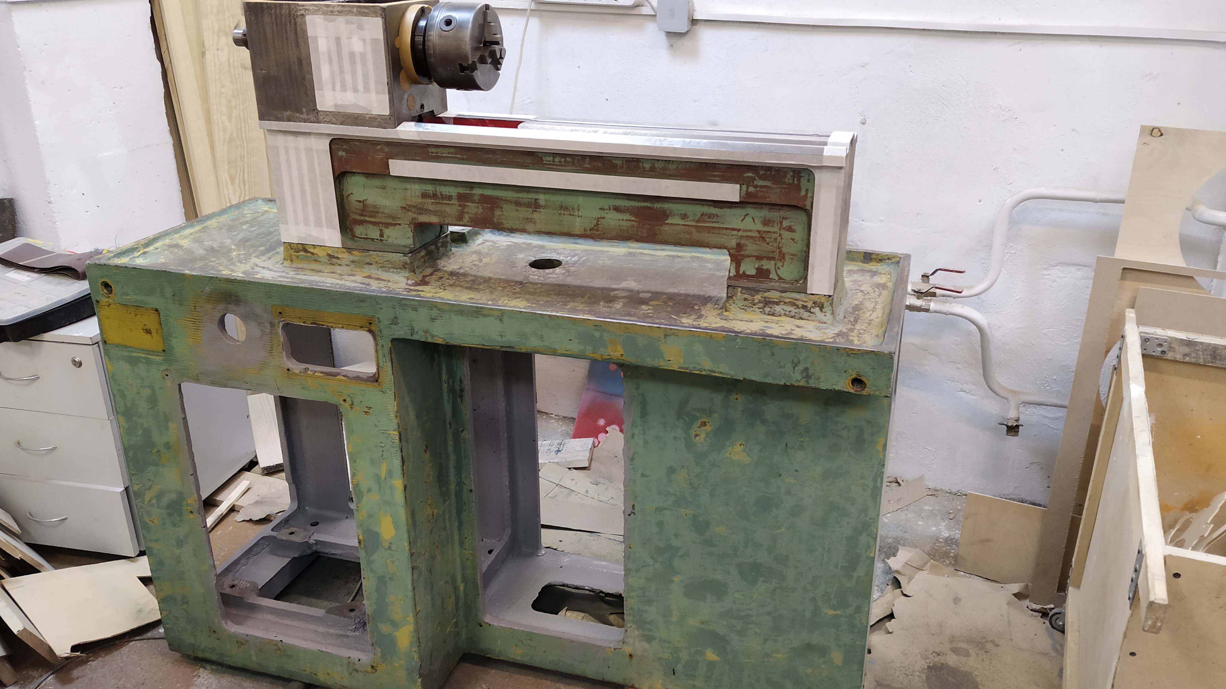

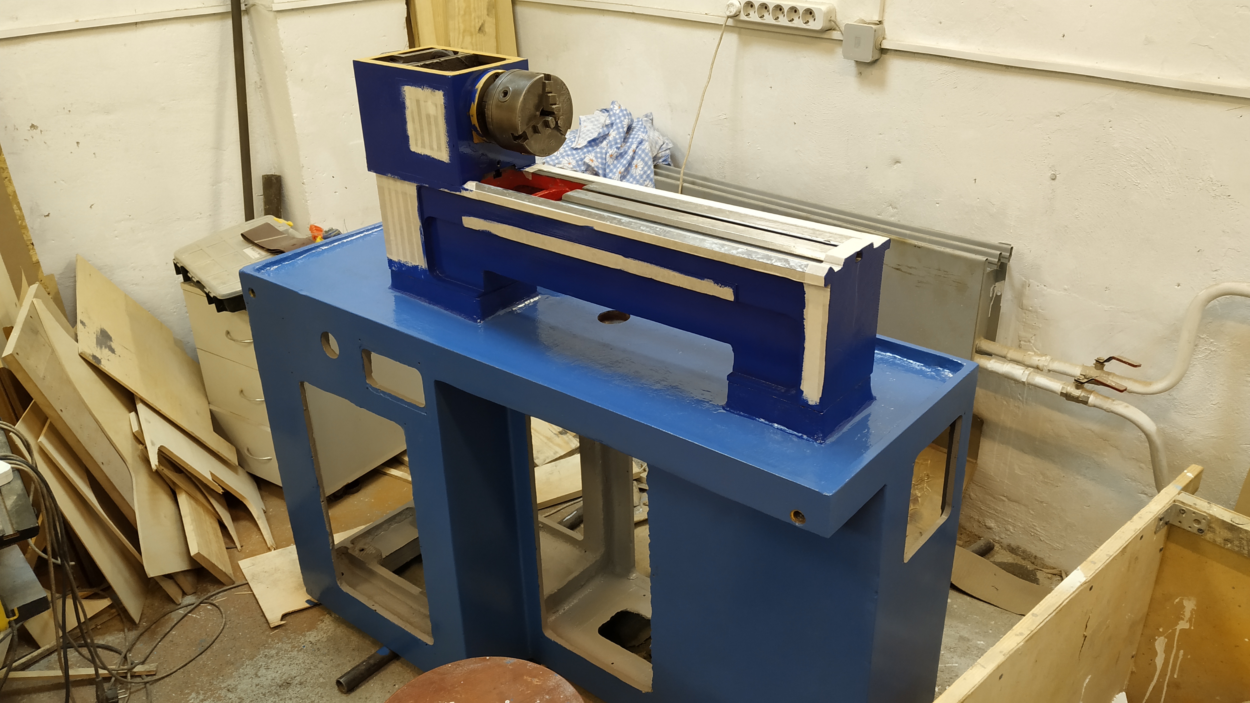

В очереди на покраску станина с тумбой.

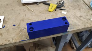

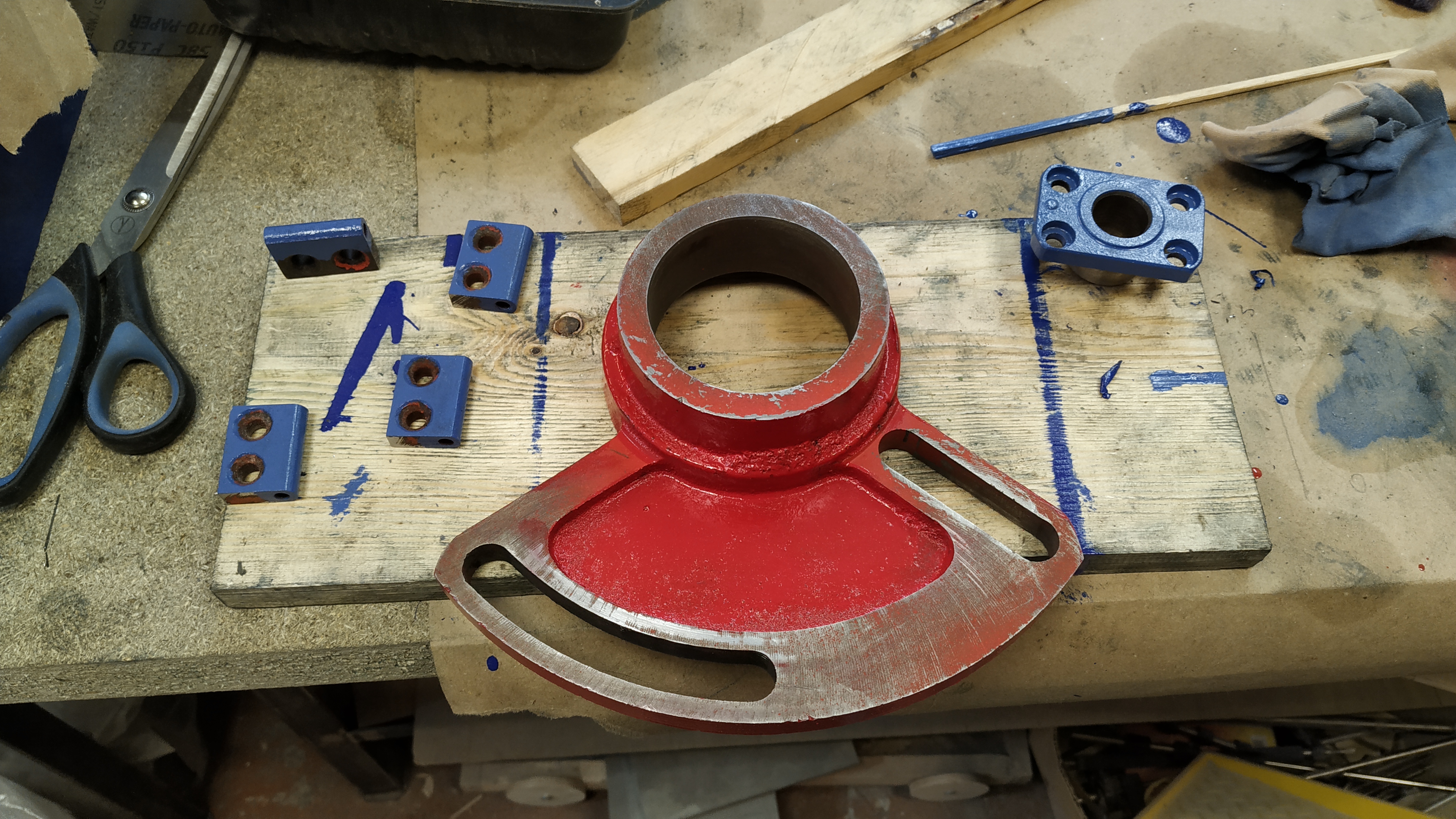

Подготовил к покраске:
2019-02-11 20.11.18.jpg (5390 просмотров) <a class='original' href='./download/file.php?id=156793&mode=view' target=_blank>Загрузить оригинал (2.95 МБ)</a>
2019-02-11 20.11.28.jpg (5390 просмотров) <a class='original' href='./download/file.php?id=156791&mode=view' target=_blank>Загрузить оригинал (3.23 МБ)</a>
И покрасил:
2019-02-11 21.49.51.jpg (5390 просмотров) <a class='original' href='./download/file.php?id=156790&mode=view' target=_blank>Загрузить оригинал (2.83 МБ)</a>

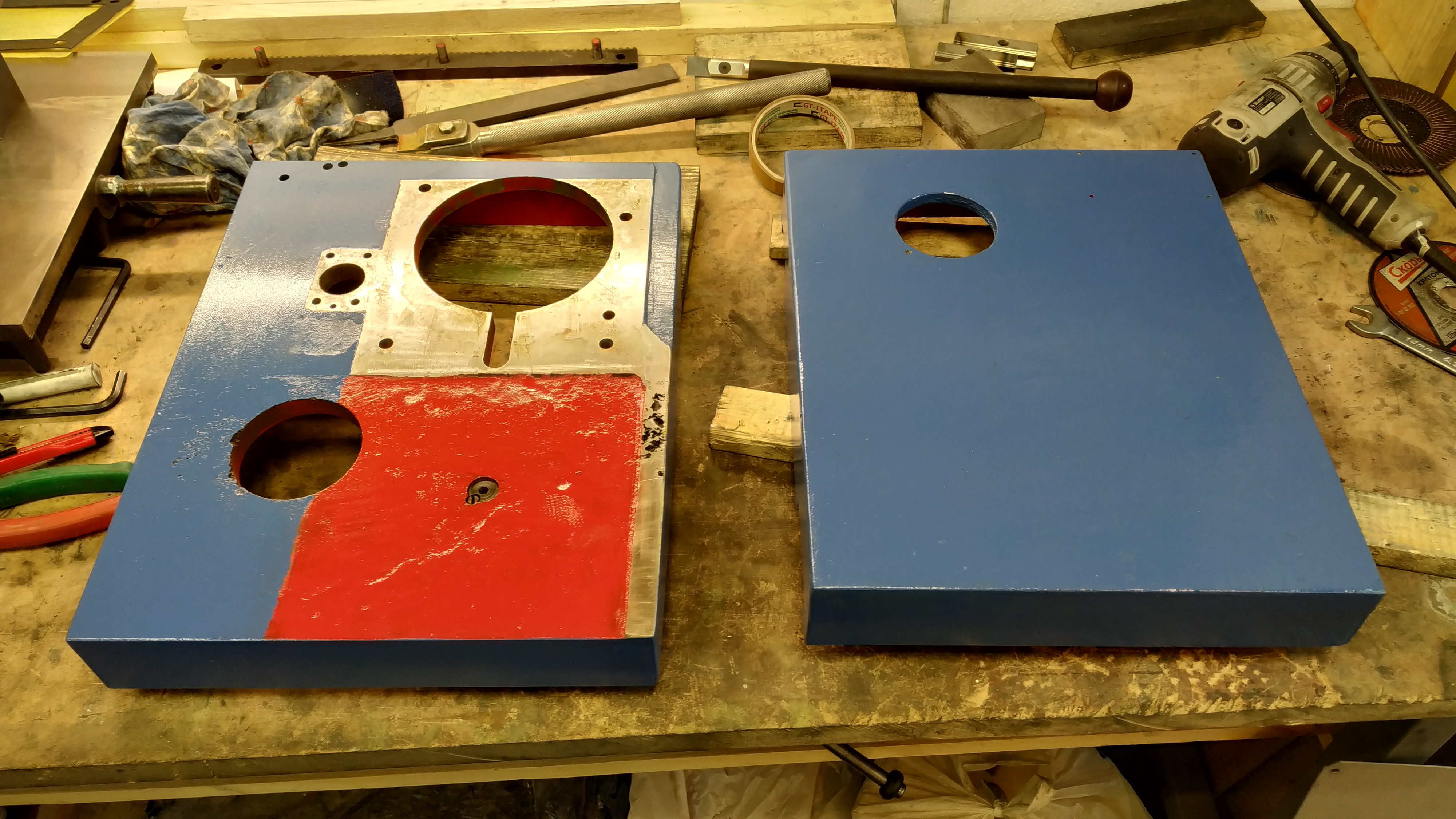

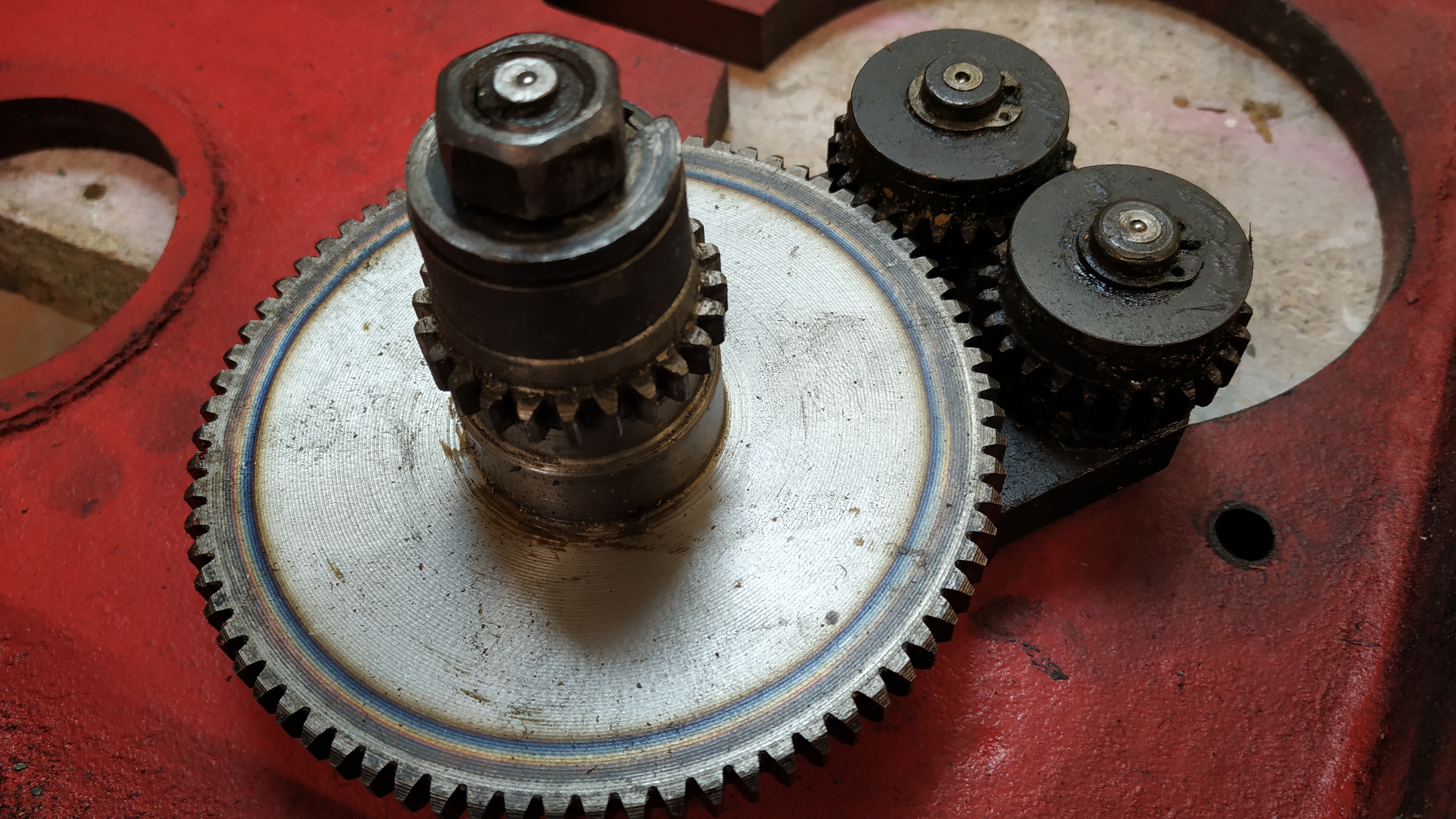

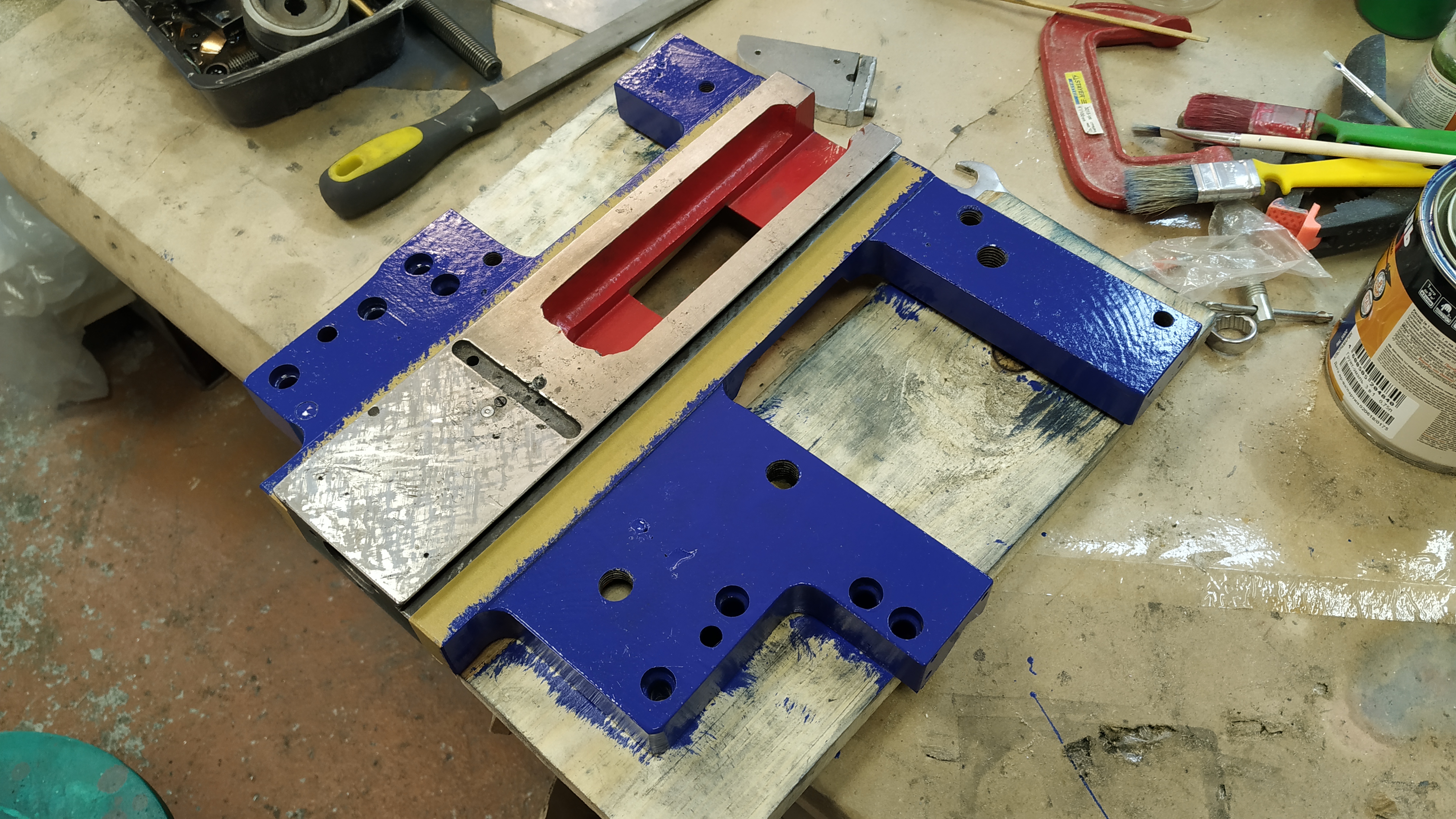

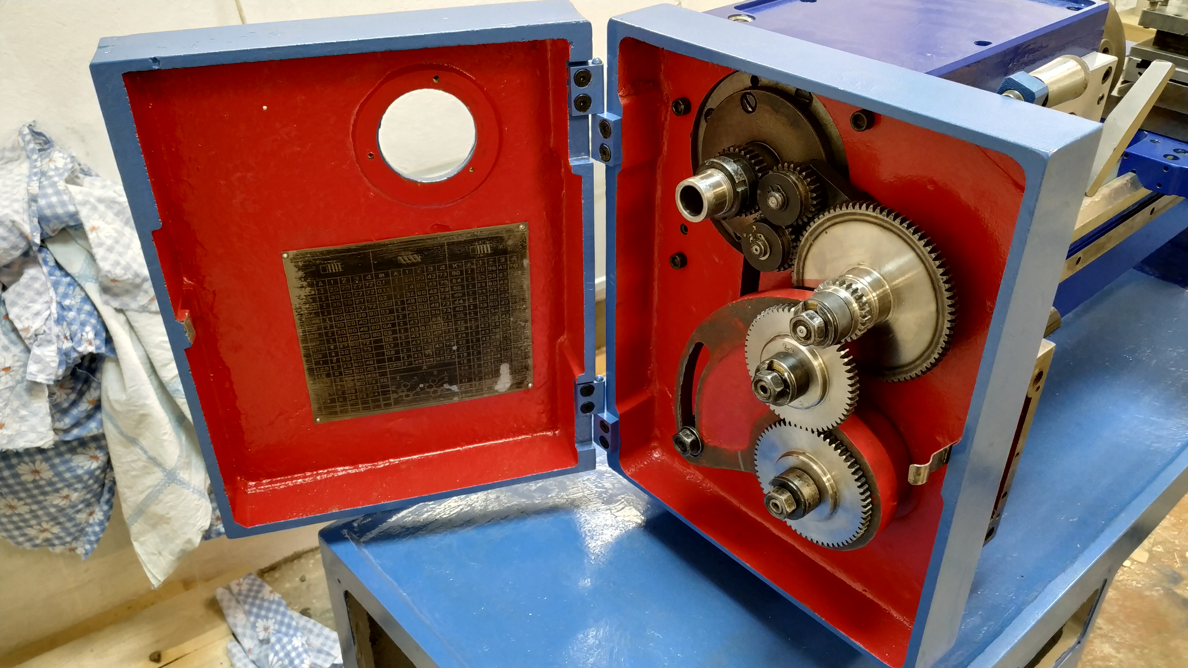

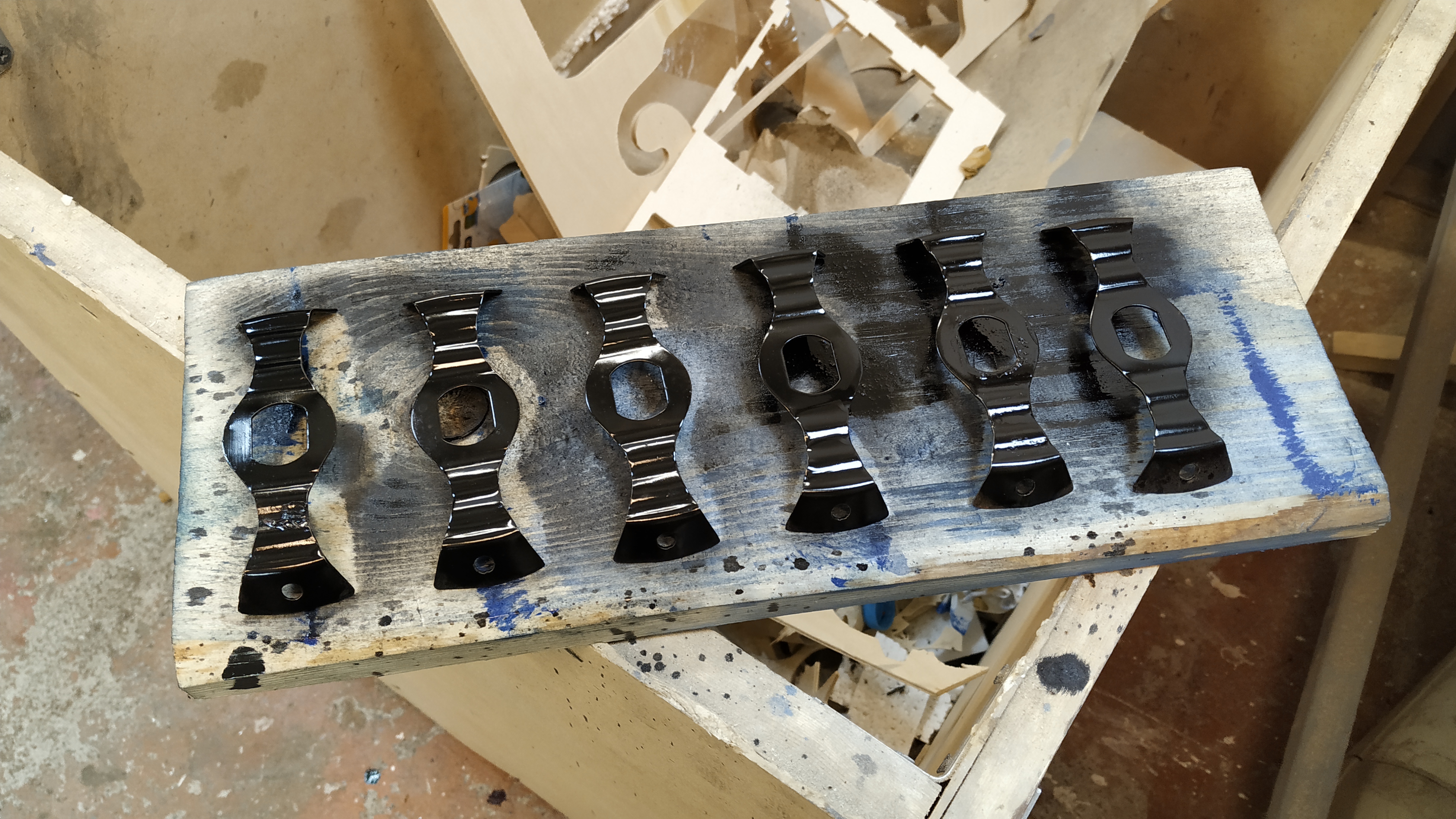

Продолжаю отмывку и покраску.
Покрасил кожух гитары.
2019-02-13 00.43.09.jpg (5275 просмотров) <a class='original' href='./download/file.php?id=156939&mode=view' target=_blank>Загрузить оригинал (3.43 МБ)</a>
детальки до
2019-02-12 20.37.05.jpg (5275 просмотров) <a class='original' href='./download/file.php?id=156941&mode=view' target=_blank>Загрузить оригинал (3.2 МБ)</a>
2019-02-12 20.37.21.jpg (5275 просмотров) <a class='original' href='./download/file.php?id=156940&mode=view' target=_blank>Загрузить оригинал (3.81 МБ)</a>
после
2019-02-13 00.43.17.jpg (5275 просмотров) <a class='original' href='./download/file.php?id=156938&mode=view' target=_blank>Загрузить оригинал (4.04 МБ)</a>

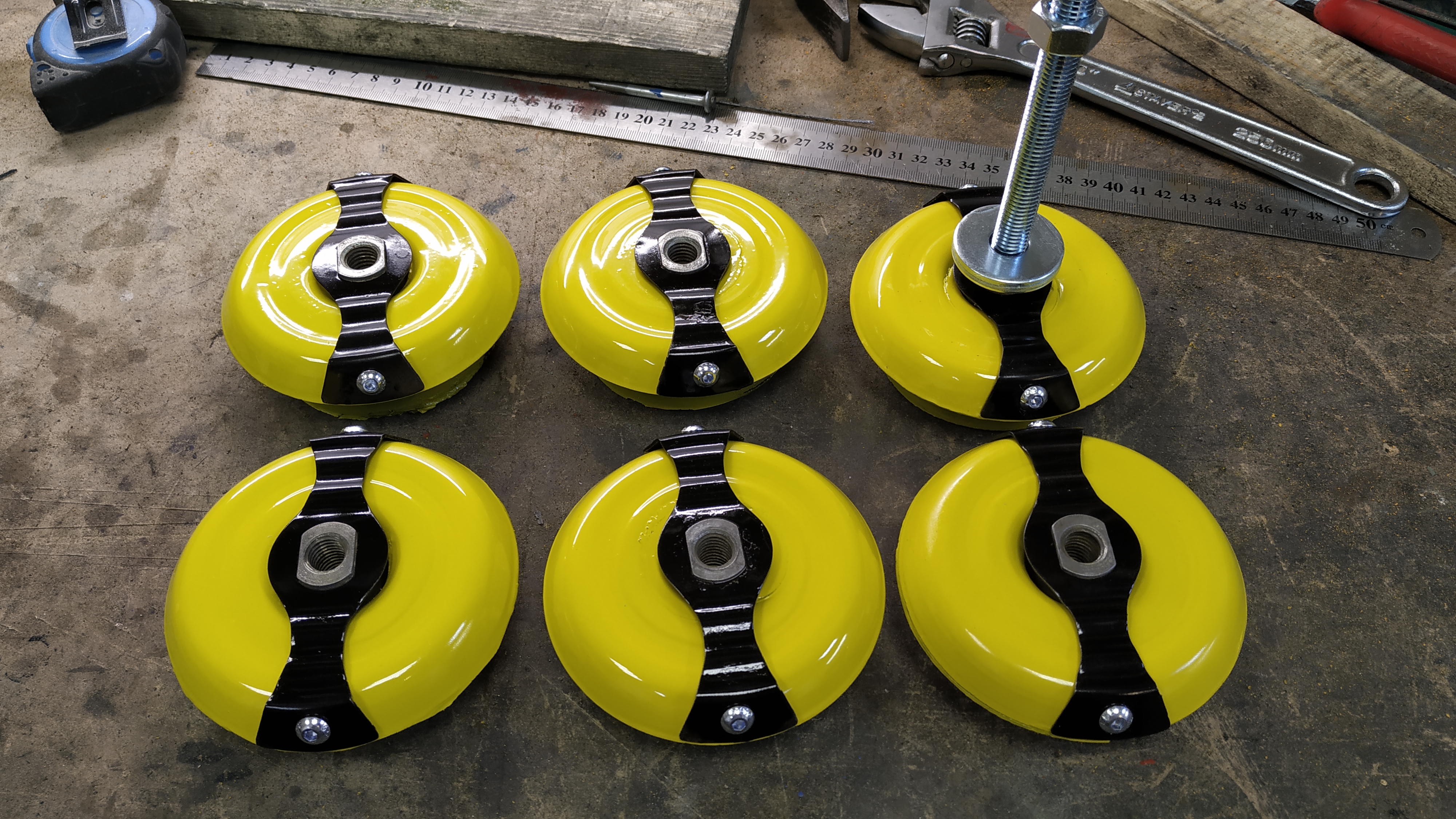

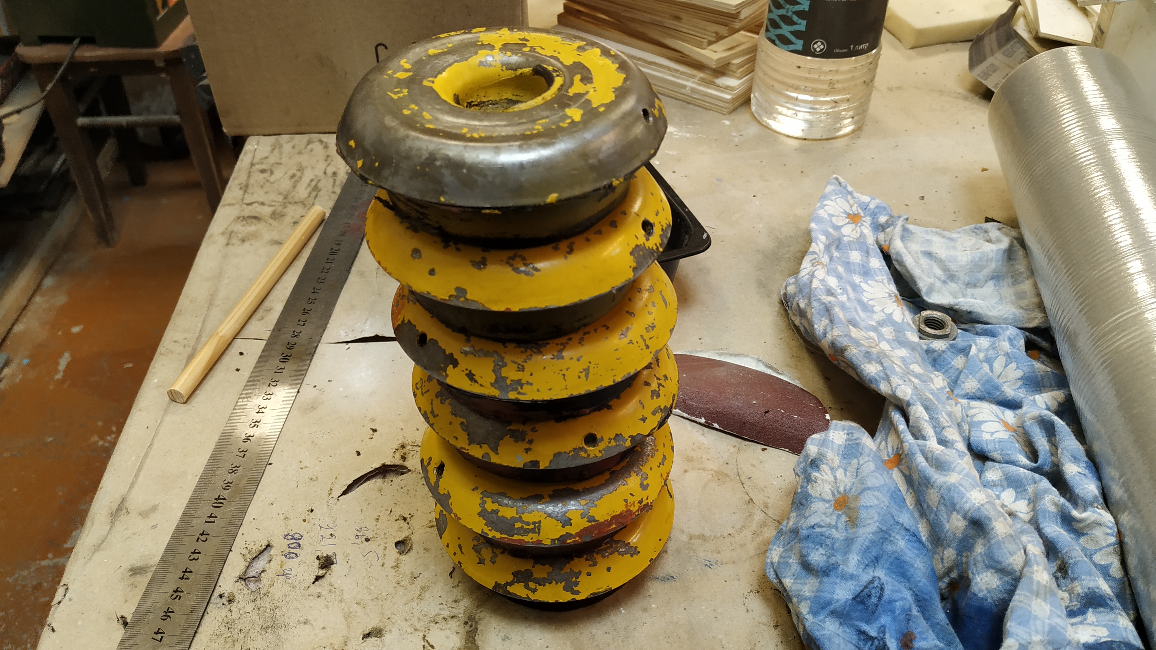

Отмыл родные виброопоры
2019-02-13 00.43.51.jpg (5275 просмотров) <a class='original' href='./download/file.php?id=156936&mode=view' target=_blank>Загрузить оригинал (3.82 МБ)</a>
2019-02-13 00.43.33.jpg (5275 просмотров) <a class='original' href='./download/file.php?id=156937&mode=view' target=_blank>Загрузить оригинал (3.75 МБ)</a>
Не понял как они регулируются?

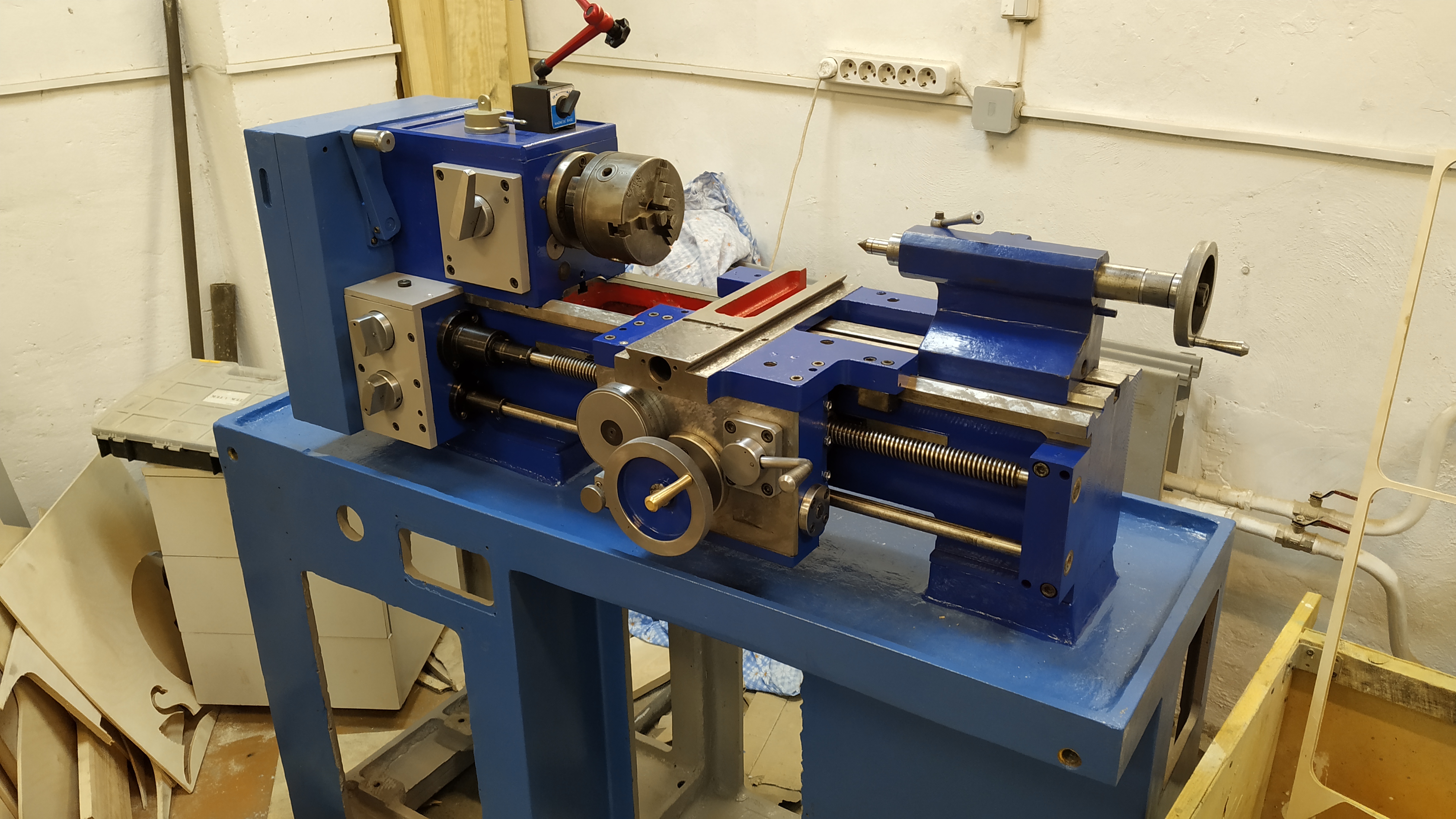

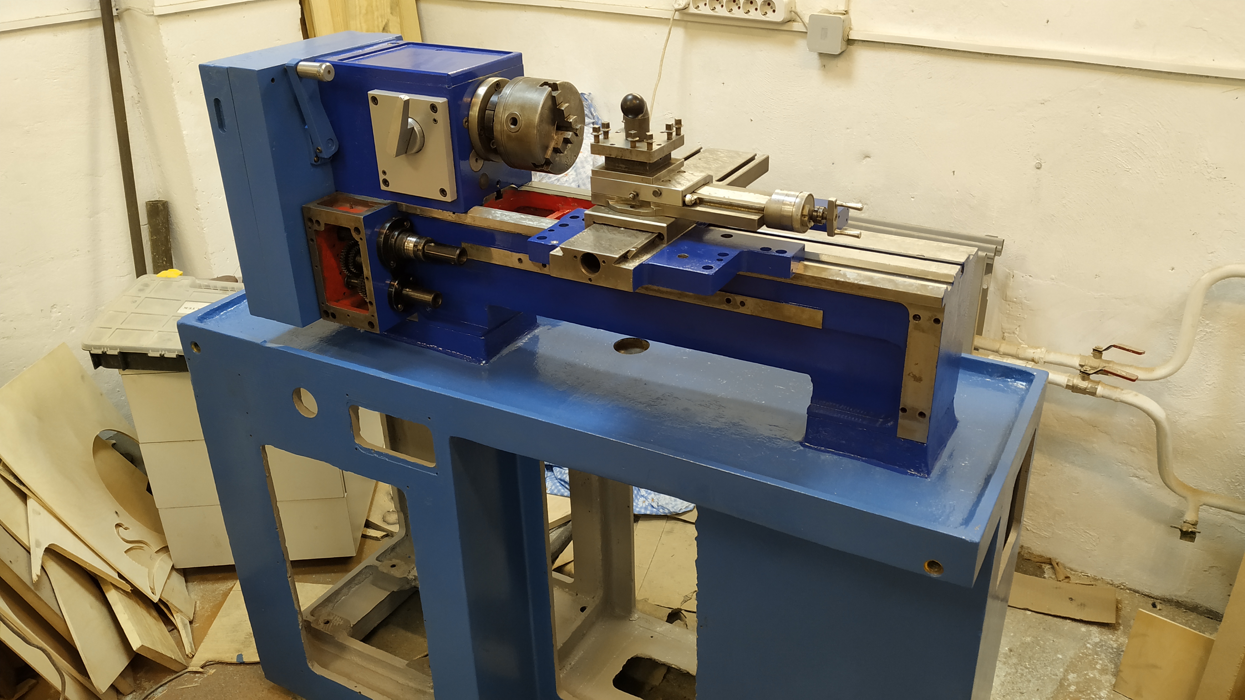

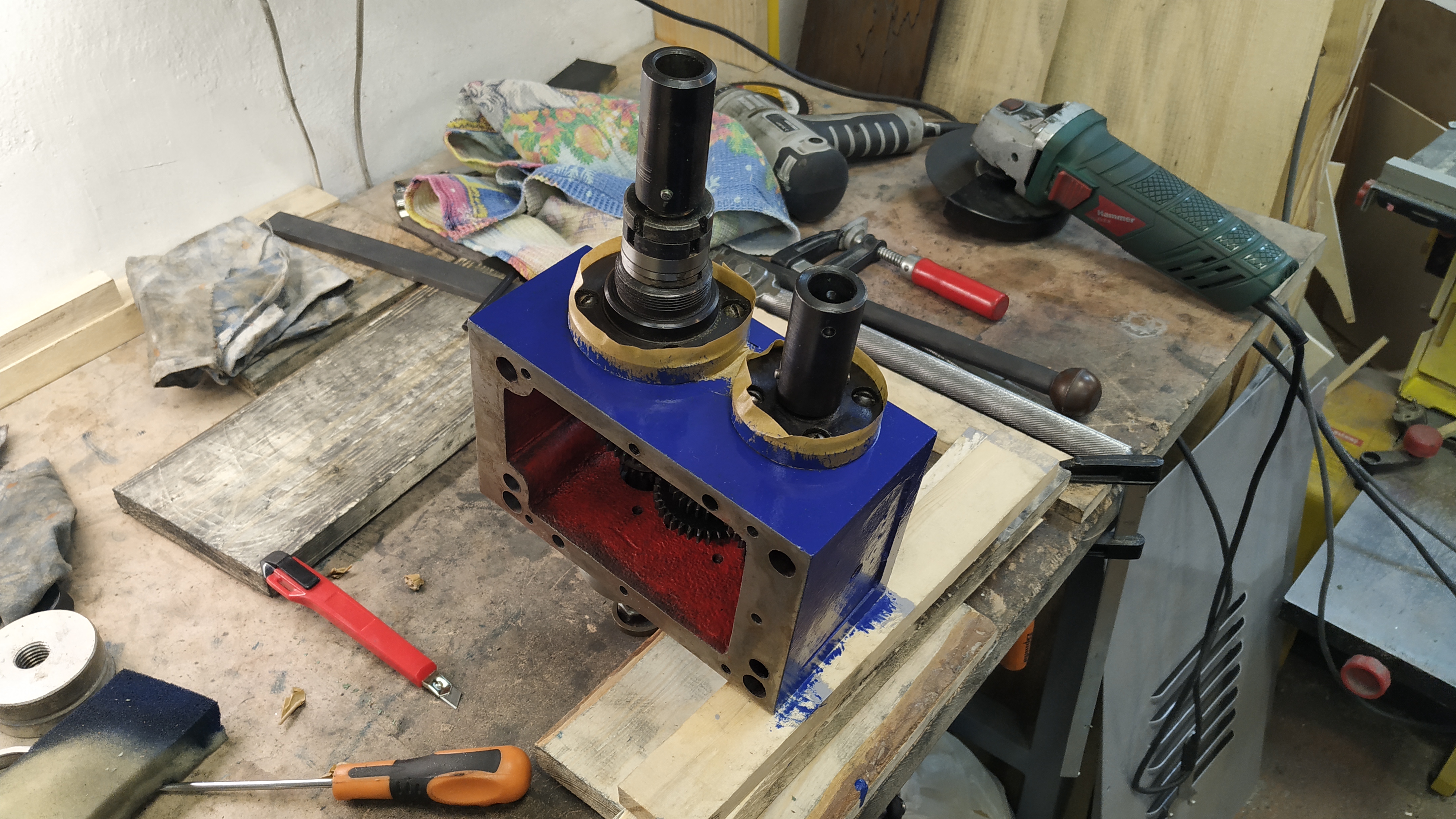

Станок потихоньку собирается.

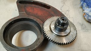

Собрал гитару
2019-02-15 00.54.12.jpg (5222 просмотра) <a class='original' href='./download/file.php?id=157091&mode=view' target=_blank>Загрузить оригинал (3.25 МБ)</a>
Покрасил и собрал виброопоры
2019-02-15 00.55.19.jpg (5222 просмотра) <a class='original' href='./download/file.php?id=157090&mode=view' target=_blank>Загрузить оригинал (4.05 МБ)</a>
Уже, что то похожее на станок
2019-02-15 00.54.00.jpg (5222 просмотра) <a class='original' href='./download/file.php?id=157092&mode=view' target=_blank>Загрузить оригинал (2.84 МБ)</a>

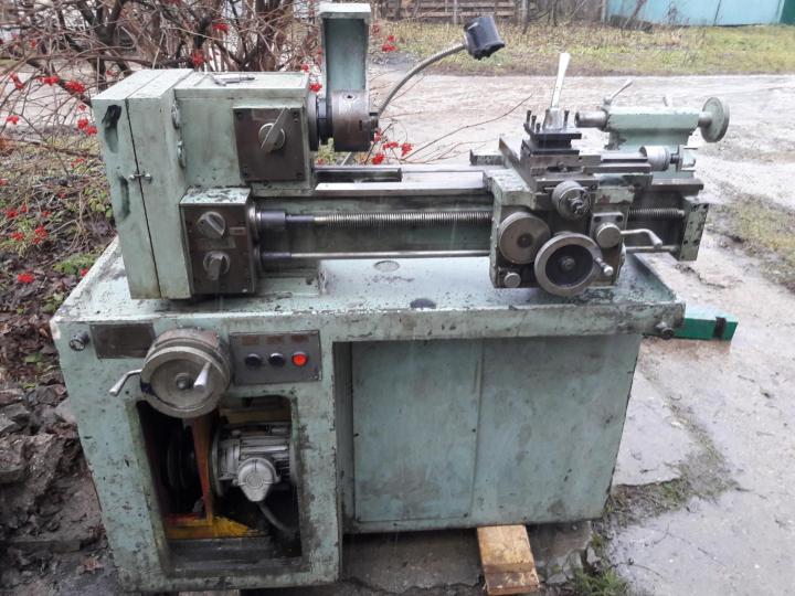

Re: Токарны 16У04П под ЧПУ
Константин - а это точно четверка ? шот он больше на тройку похож. у меня четверка была - по памяти у нее станина вправо аж за тумбу выступала.. а этот обрезаный по опоре ровно. :thinking:
rage
Сообщения: 996
Репутация: 621
Откуда: МО
Сообщение rage »
Hanter писал(а):Константин - а это точно четверка ? шот он больше на тройку похож. у меня четверка была - по памяти у нее станина вправо аж за тумбу выступала.. а этот обрезаный по опоре ровно. :thinking:
На шилде написано 16У04П
Ну и по размерам вроде совпадает с паспортными.
о как... ладно, не спорю. просто интересно было. порою свои архивы. но шо то у меня по памяти в голове сидит что станина выступала практически за тумбу...
блин нет.. точно выступала.. вот такой же..
5a17b56cec985556cd1a4dd2.jpg (5160 просмотров) <a class='original' href='./download/file.php?id=157109&mode=view' target=_blank>Загрузить оригинал (74.93 КБ)</a>

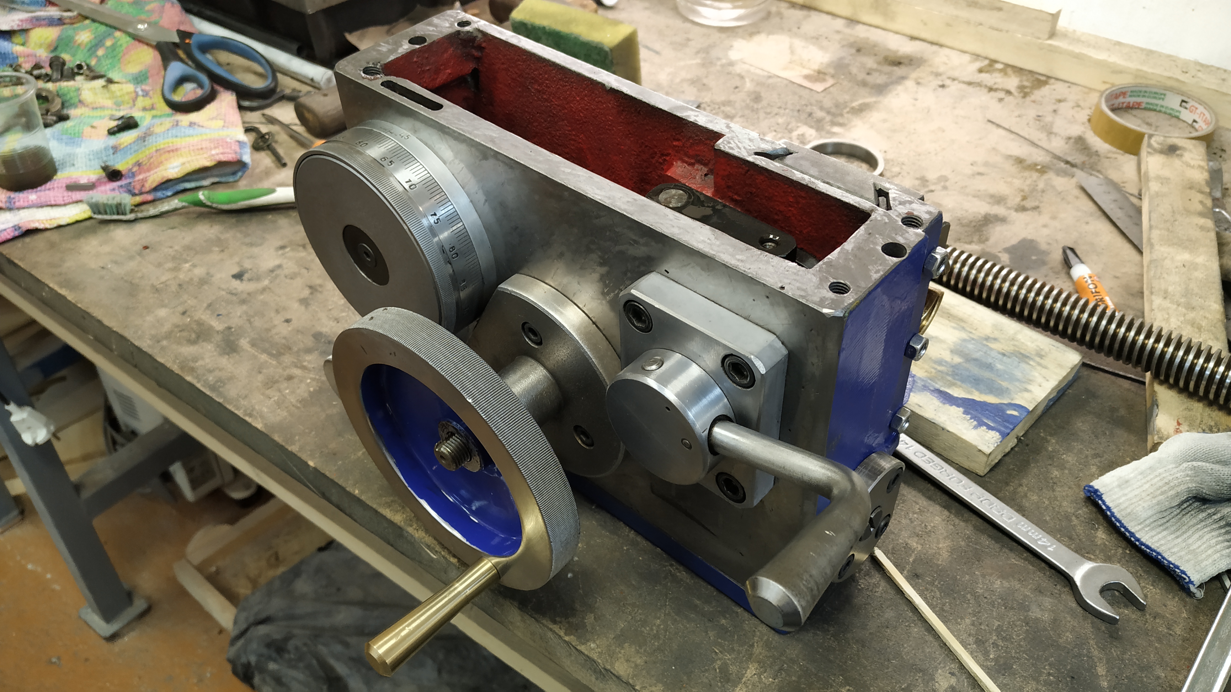

Отмыл и покрасил фартук.
Пришлось его "поднять" на 0.5мм, был люфт в середине рейки 2 деления лимба (1 мм). Если опустить рейку, убрав штифты, то люфт в центре был 0.5 деления но на концах рейки клинило. Неравномерная выработка рейки.
По этому оставил люфт в 1 деление в середине, и на концах где то 0.5 деления лимба. Зато все плавно крутится, ездит.
2019-02-17 15.10.31.jpg (5107 просмотров) <a class='original' href='./download/file.php?id=157309&mode=view' target=_blank>Загрузить оригинал (3.39 МБ)</a>
2019-02-17 15.10.23.jpg (5107 просмотров) <a class='original' href='./download/file.php?id=157310&mode=view' target=_blank>Загрузить оригинал (3.6 МБ)</a>
2019-02-17 15.10.39.jpg (5107 просмотров) <a class='original' href='./download/file.php?id=157308&mode=view' target=_blank>Загрузить оригинал (2.98 МБ)</a>
Механика в принципе готова. Осталось сделать привод.
2019-02-17 16.12.31.jpg (5107 просмотров) <a class='original' href='./download/file.php?id=157307&mode=view' target=_blank>Загрузить оригинал (2.88 МБ)</a>
rage писал(а):Пришлось его "поднять" на 0.5мм, был люфт в середине рейки 2 деления лимба (1 мм). Если опустить рейку, убрав штифты, то люфт в центре был 0.5 деления но на концах рейки клинило. Неравномерная выработка рейки. По этому оставил люфт в 1 деление в середине, и на концах где то 0.5 деления лимба. Зато все плавно крутится, ездит.
а маточную проверил ??? при смещении фартука центр маточной уедет ведь... проверь ее положение и подложи подкладки.
rage
Сообщения: 996
Репутация: 621
Откуда: МО
Сообщение rage »
Hanter писал(а):а маточную проверил ???
конечно.
Hanter писал(а):при смещении фартука центр маточной уедет ведь...
не уйдет а вернется на место.
Hanter писал(а):проверь ее положение и подложи подкладки.
Сейчас при зажатии гайки винт чутка опускается ~5-10 соток.
Но вот куда там можно положить прокладки не совсем понятно. Я так понял она не регулируется по высоте.
rage писал(а):Сейчас при зажатии гайки винт чутка опускается ~5-10 соток. Но вот куда там можно положить прокладки не совсем понятно. Я так понял она не регулируется по высоте.
суппорт сзади погляди. у тебя маточная состоит из двух половинок бронзовых. которые установлены на два же чугунных ползуна. на ползунах три винта - один по центру центрующий, и два притягивающих половинку гайки. если винт прогибается вниз - значит провалена нижняя половинка. откручиваешь ее, вырезаешь из фольги подкладочку, ее на посадочное место, и обратно половинку гайки. То есть половинка гайки получится чуть поднята. все.. величину подкладки уже на месте сам определишь.
