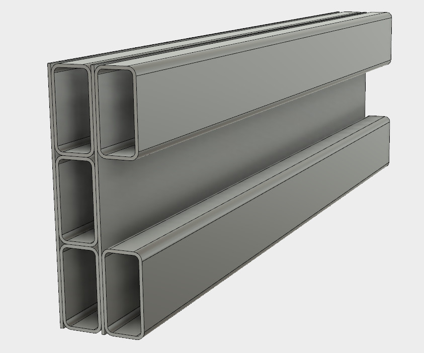

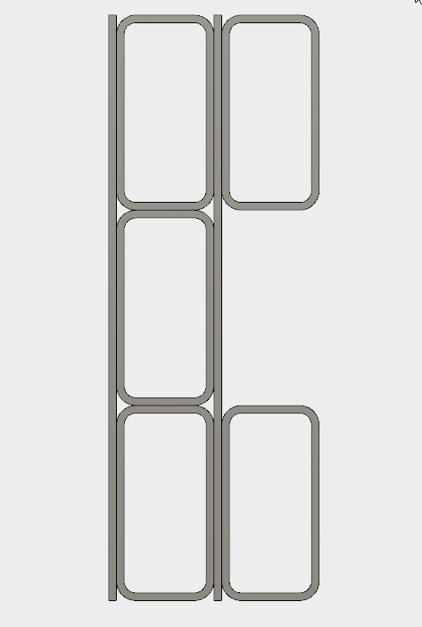

Если нужна балка из пучка труб, надо делать так - http://a360.co/2xxnTVv

Самая путная балка из одной трубы толстенькой.

MX_Master писал(а):надо делать так
а скреплять всё это "художество" чем? Клей? сварка? Винты? Как "оно" под нагрузкой будет корёжится?
Re: Портальный фрезер по МДФ/пластику/мягким металлам, 2500x
Саморезы по металлу. Держаться будет будь здоров. На кручение будет хуже чем цельная труба.
