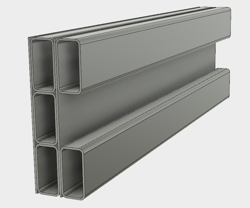

Не оно конечно пожесче чем просто две трубы но ненамного.
Re: Портальный фрезер по МДФ/пластику/мягким металлам, 2500x
Если нужна балка из пучка труб, надо делать так - http://a360.co/2xxnTVv
Самая путная балка из одной трубы толстенькой.
Сообщение megagad »
MX_Master писал(а):надо делать так
а скреплять всё это "художество" чем? Клей? сварка? Винты? Как "оно" под нагрузкой будет корёжится?
Саморезы по металлу. Держаться будет будь здоров. На кручение будет хуже чем цельная труба.
Argon-11 писал(а): Да и при чем здесь "деревяшки"? Планируем и модельные пластики фрезеровать, также послойно. Иногда и дюраль (надеюсь, не послойно).
И изготавливаем не декоративную лабуду типа икон и панно, а конструктивные элементы, стыкующиеся друг с другом.
Дюраль? При текущем портале? Нет. Я не категоричен, когда начнешь пилить, сам поймёшь.
Даже той балки, что я выше нарисовал, для дюрали мало. Остальная конструкция для дюрали тоже не подходит.
