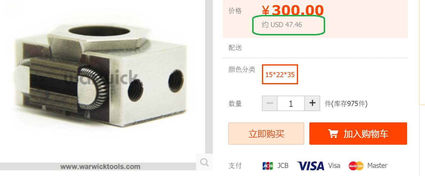

Re: Всем ли нужна "жесткость" и бывает ли она "лишней". Ситу
Hanter писал(а): ОК-вайс чет в 280 евриков за штучку выходит.. а их хотя бы 4-6 штук хочется..
На тао они по 48$ с доставкой 60$ будут смотря сколько брать.
01.png (4728 просмотров) <a class='original' href='./download/file.php?id=130453&mode=view' target=_blank>Загрузить оригинал (291.68 КБ)</a>
mikehv писал(а):На проволоке вырезать можно. Надо афтаева напрячь
Думали мы их на проволоке сделать. Если без шлифовки, можно. Есть сталь У10 600кг :hehehe: Можем закалить и вырезать. Если чертеж будет, могу прикинуть стоимость :roll:

aftaev писал(а):На тао они по 48$ с доставкой 60$ будут смотря сколько брать.
Сань это без губок и с одной распорной вставкой. Погляди каталог ихний. там два варианта - с одной распорной вставкой (сверху) и с двумя ( с верху и снизу). с одной на ибее от 80 можно найти. те что ты нашел - к ним еще накладки нада искать. а резать даже на эрозии две конические детали, и к ним две ответные с двумя конусами - шо то мне кажеца дешевле не будет.. :(
