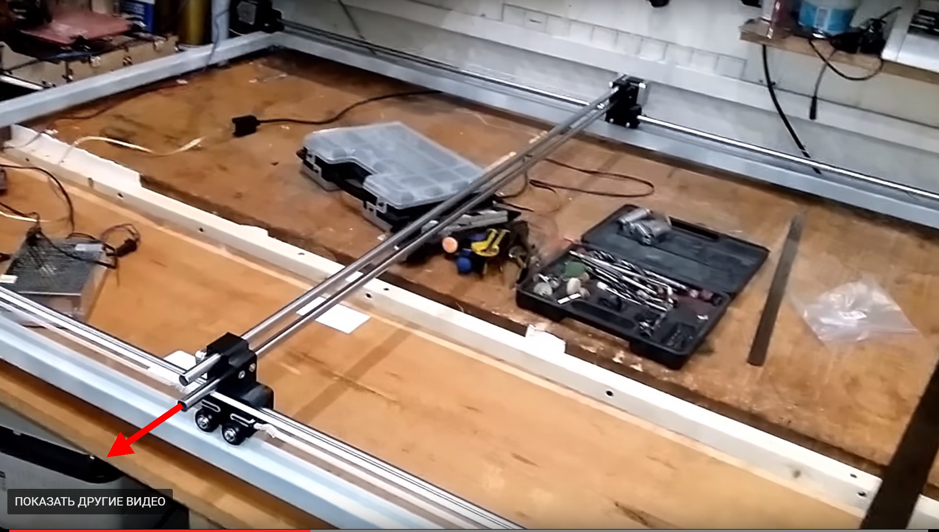

AlexQ писал(а):С каким усилием нужно натягивать ось х ? Чтобы ремни порвались ?
В пределах разумного. И не ремни тянуть нужно, а вал оси У прилагая усилие перпендикулярно оси У. (становитесь сбоку станка и на себя)
0001.jpg (3143 просмотра) <a class='original' href='./download/file.php?id=118241&mode=view' target=_blank>Загрузить оригинал (423.03 КБ)</a>
Я попросил это сделать,что бы вы понимали о чем здесь ребята пишут.
И с какими колебаниями вам придется бороться.
Можете в моей теме на мой первый посмотреть в первом посту...
Так что я прекрасно понимаю о чем пишу.
А стол мог на 2мм-ра сдвинуть прижавшись пальцами. А там 500 мм длинна вала и тоже диаметром 12мм.

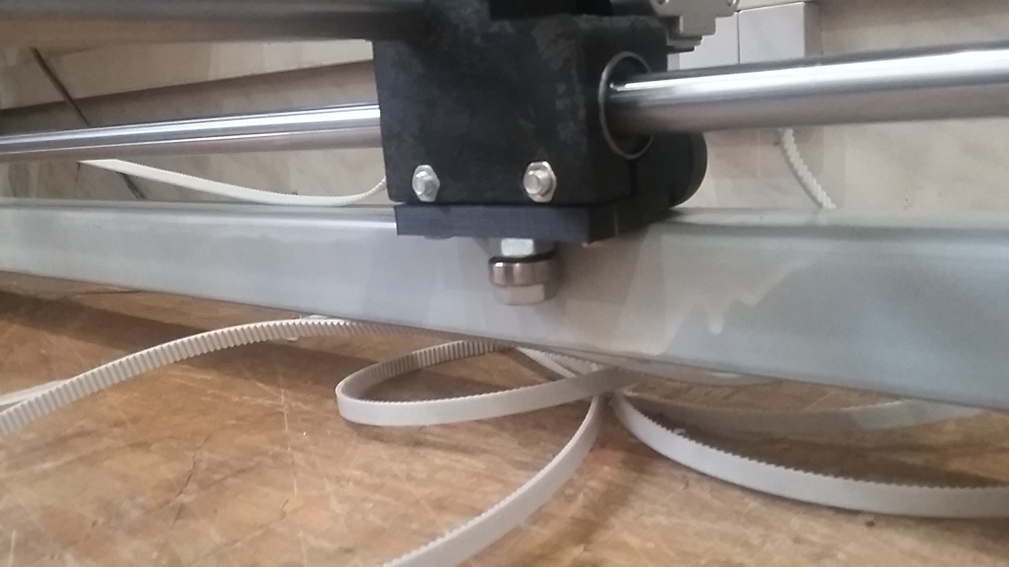

Как вариант я могу поставить по внутренней стороне по ролику, чтобы упирались в профиль. При этом колебания в стороны не будут.
Поймите, бюджет ограничен. Это мой первый большой станок. Я теперь понял что нужно на алюминиевых направляющих. Я сделал ошибку.
Поэтому я бы хотел выйти как то из этой ситуации малой кровью.
Я понимаю что будут колебания. Стараюсь исправить подручными средствами. Я не могц купить еще направляющие на профиле со своего кармана. При следующих станках я обязательно их буду ставить.

Показываю что получилось. По одному подшипнику. Люфта нет по всей длине. Скольжение гладкое, без зацепок. Планировалось клейть на профиль магнитный винил для смягчения и в случае зазора. Но обошлось без него.

Неплохо. Выкрутился в данной ситуации. Самое главное чтобы во время работы люфты не появились. Все таки детали напечатаны на принтере.
