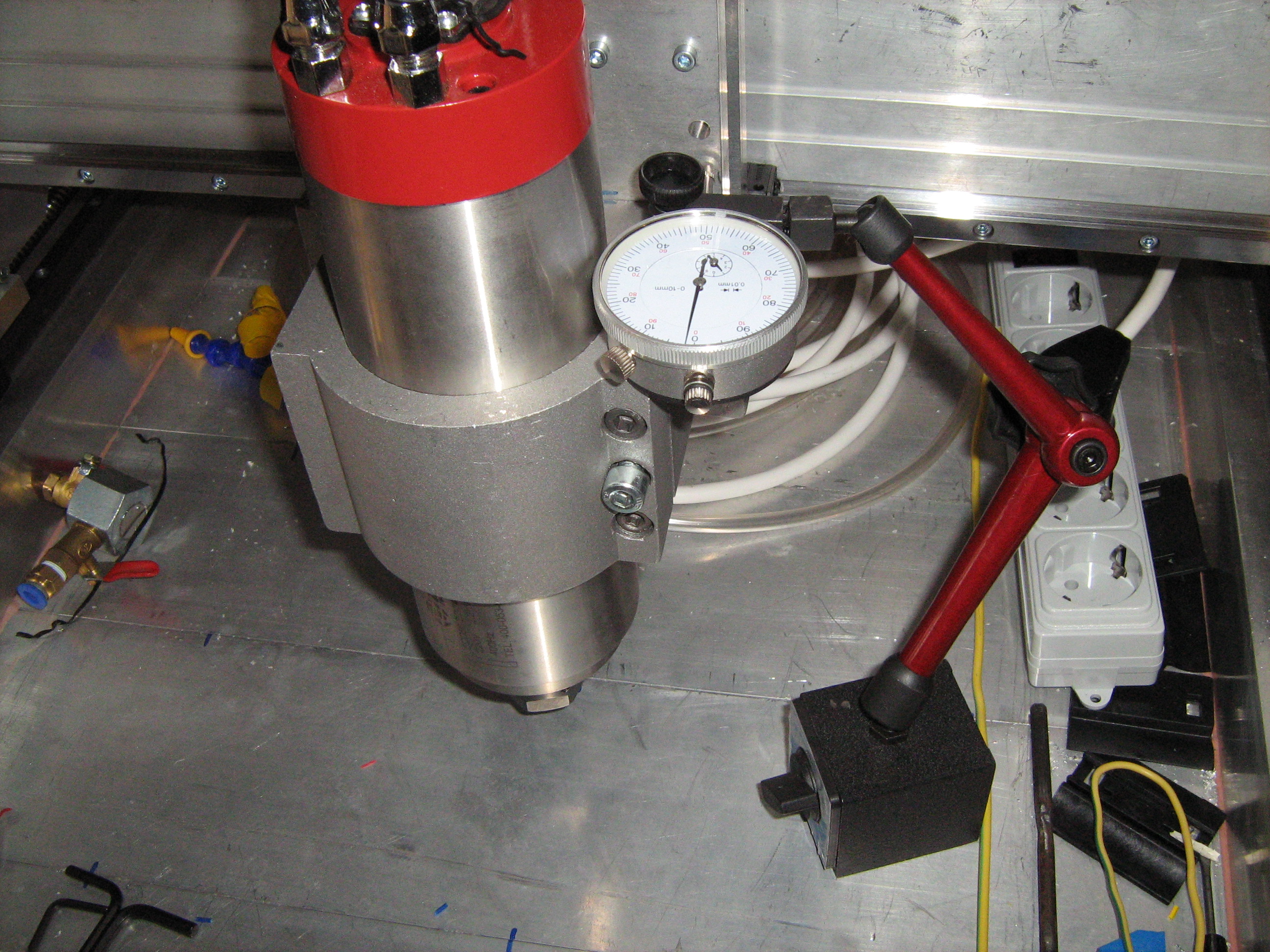

Упёр индикатор в шпиндель, покачал туда-сюда... А какой люфт должен быть?

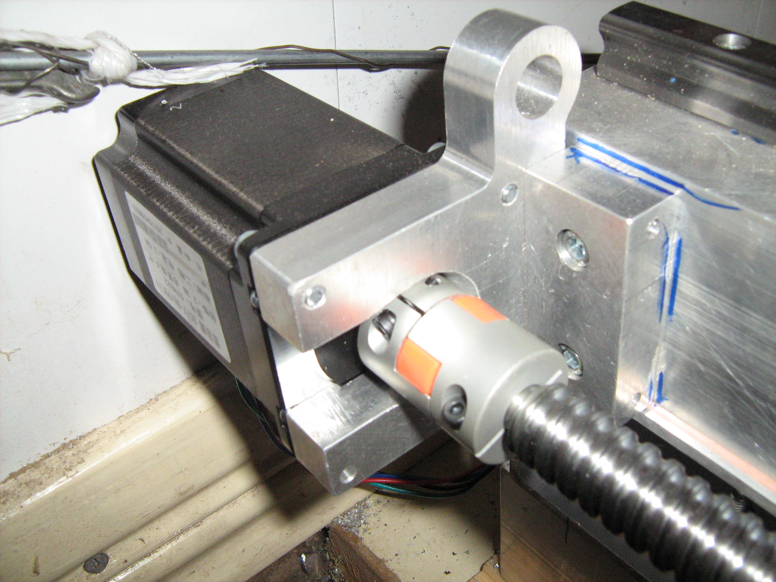

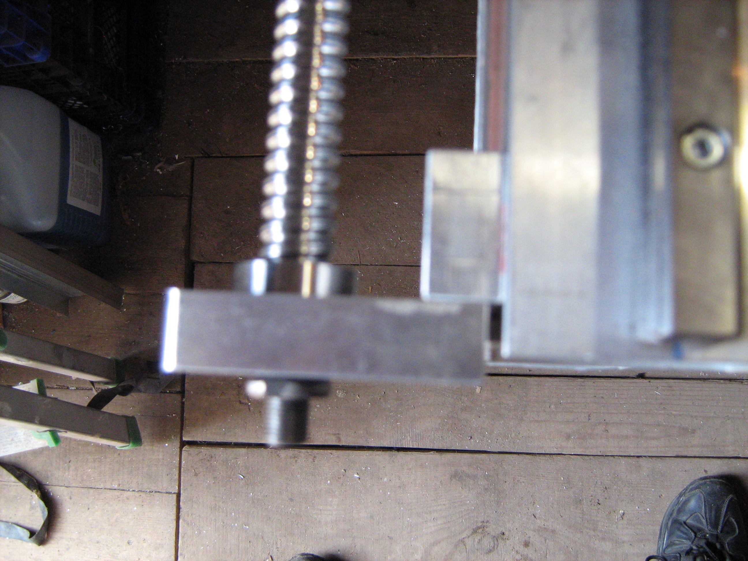

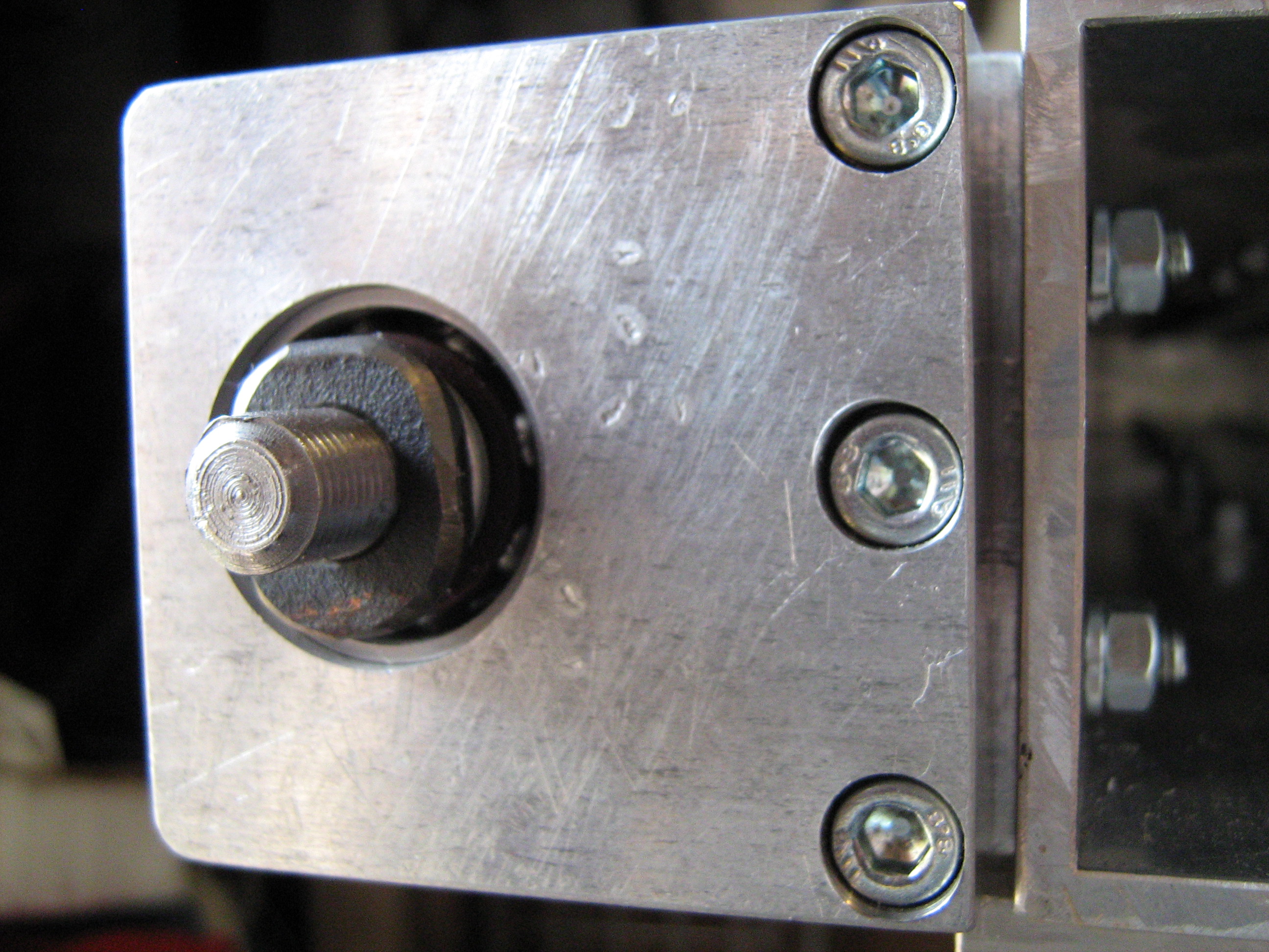

Re: Собираю портальник по алюм 600х400х110
опору швп смотри. если опора дешевая на радиалках то люфт там 100% клади шайбу между внешними обоймами подшипников.

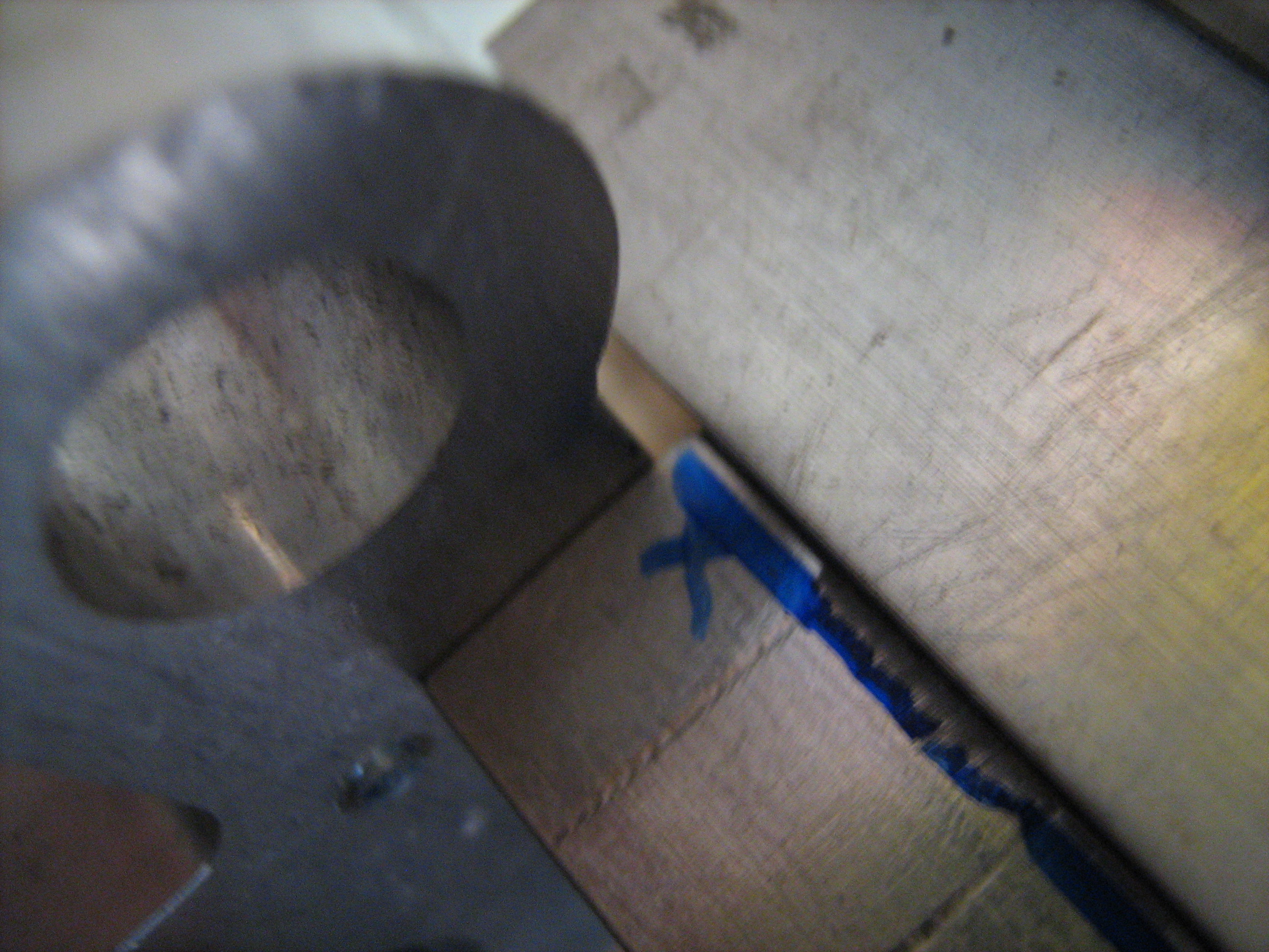

Сфотал самодельные опоры. На пальцах вчера не смог объяснить
Упёр индикатор в ШВП, люфт где-то четверть деления соточного индикатора, короче - можно забить.
Сегодня измерил снова, получается непосредственно люфт где-то 0,02мм (потянул в одну сторону, отпустил, засёк показания, а потом так же с другой стороной - разница в показаниях - это люфт). А вот с упругой деформацией - ой. На 10кг отклонения 0,045мм вдоль стола и 0,08мм - поперёк.
Если переместить индикатор (см фото), то люфт и упругая деформация уменьшаются до 2-3 соток.
Если жесткость мериш индикатор упирай в низ корпуса шпинделя.
Внизу корпуса измерял, а когда поднял - сфотал.
Попробуй 20 кило потянуть.
Потянул 20кг вдоль стола - 0,12мм. Но имхо печаль в отклонении при малых нагрузках, т.е. при чистовой обработке шпиндель будет болтаться на 2-3 сотки в одну сторону +2 сотки на люфт и ещё 2-3 сотки в другую сторону.
Выпилю хомуты для шпинделя, замерю снова. А то мой какой-то лёгкий и мягкий, да ещё на трёх болтах сидит
