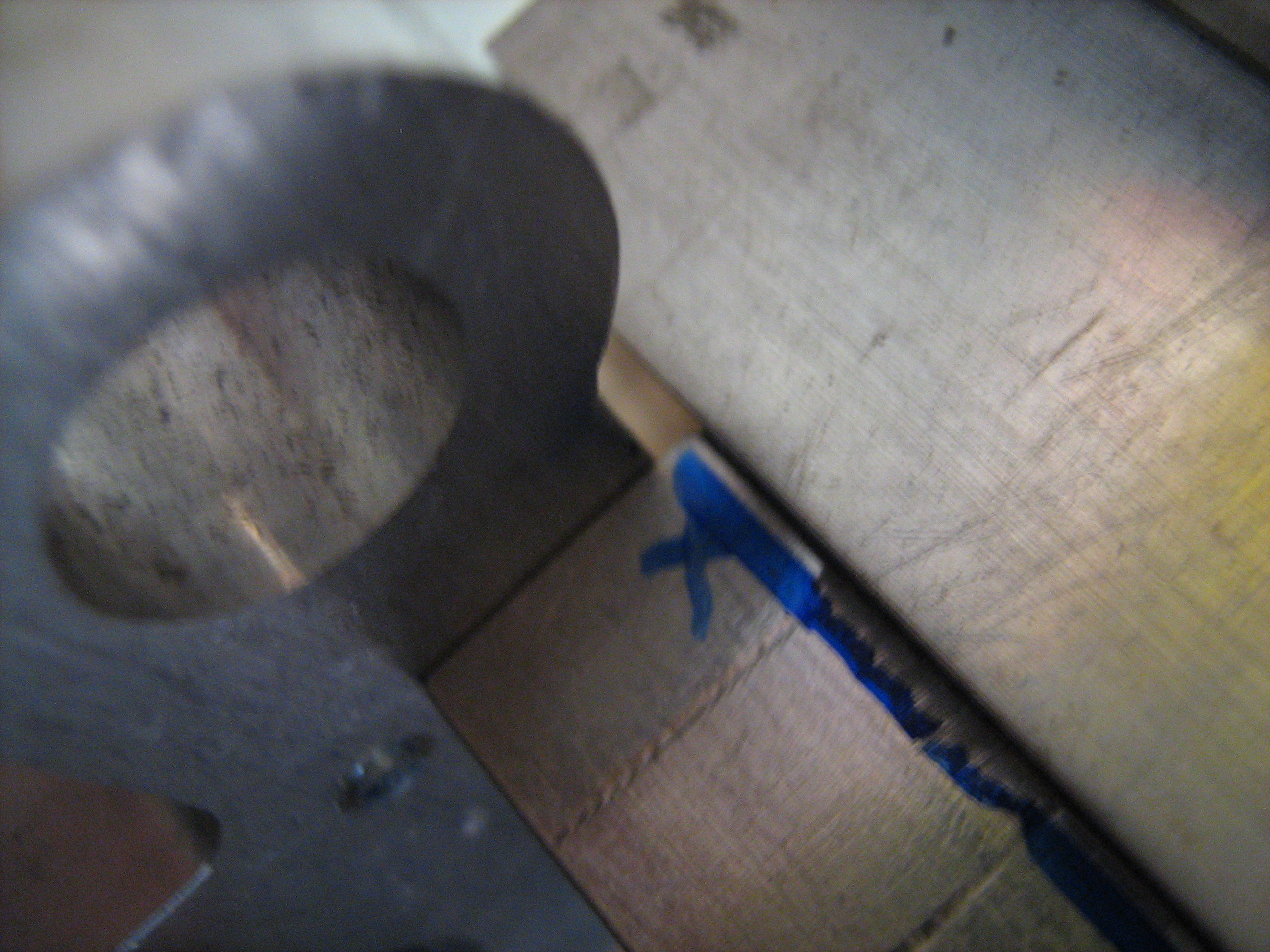

Упёр индикатор в шпиндель, покачал туда-сюда... А какой люфт должен быть?
Re: Собираю портальник по алюм 600х400х110
люфта быть не должно. только упругая деформация при приложении усилия.

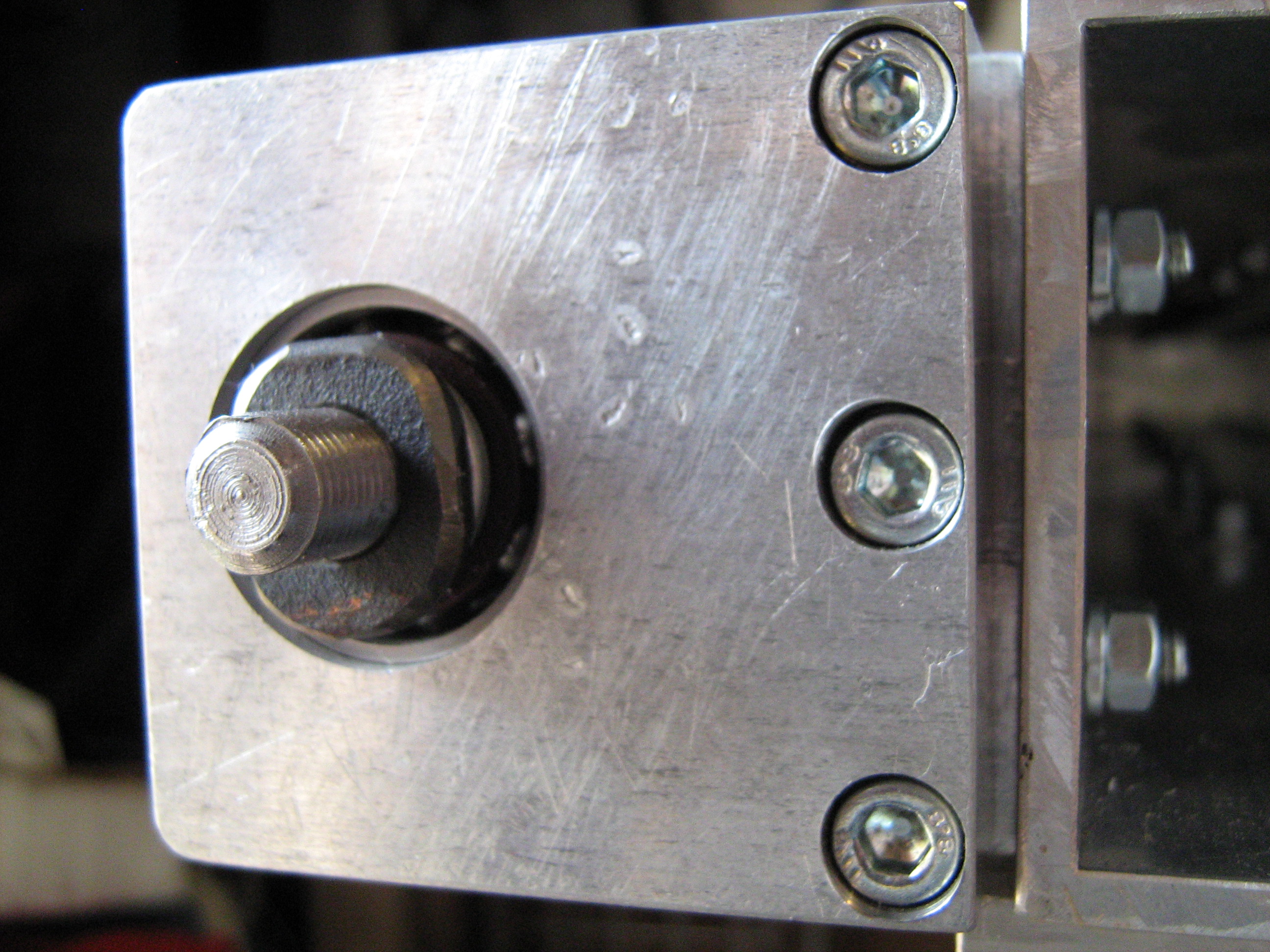

опору швп смотри. если опора дешевая на радиалках то люфт там 100% клади шайбу между внешними обоймами подшипников.

Сфотал самодельные опоры. На пальцах вчера не смог объяснить :)
Упёр индикатор в ШВП, люфт где-то четверть деления соточного индикатора, короче - можно забить.
Фиксированная опора Х (4467 просмотров) <a class='original' href='./download/file.php?id=121643&mode=view' target=_blank>Загрузить оригинал (1.53 МБ)</a>
Фиксированная опора Х (4467 просмотров) <a class='original' href='./download/file.php?id=121644&mode=view' target=_blank>Загрузить оригинал (1.41 МБ)</a>
Другая опора Х (4467 просмотров) <a class='original' href='./download/file.php?id=121645&mode=view' target=_blank>Загрузить оригинал (1.39 МБ)</a>
Другая опора Х
Другая опора Х (4467 просмотров) <a class='original' href='./download/file.php?id=121646&mode=view' target=_blank>Загрузить оригинал (1.45 МБ)</a>
Другая опора Х

Сегодня измерил снова, получается непосредственно люфт где-то 0,02мм (потянул в одну сторону, отпустил, засёк показания, а потом так же с другой стороной - разница в показаниях - это люфт). А вот с упругой деформацией - ой. На 10кг отклонения 0,045мм вдоль стола и 0,08мм - поперёк.
Если переместить индикатор (см фото), то люфт и упругая деформация уменьшаются до 2-3 соток.
