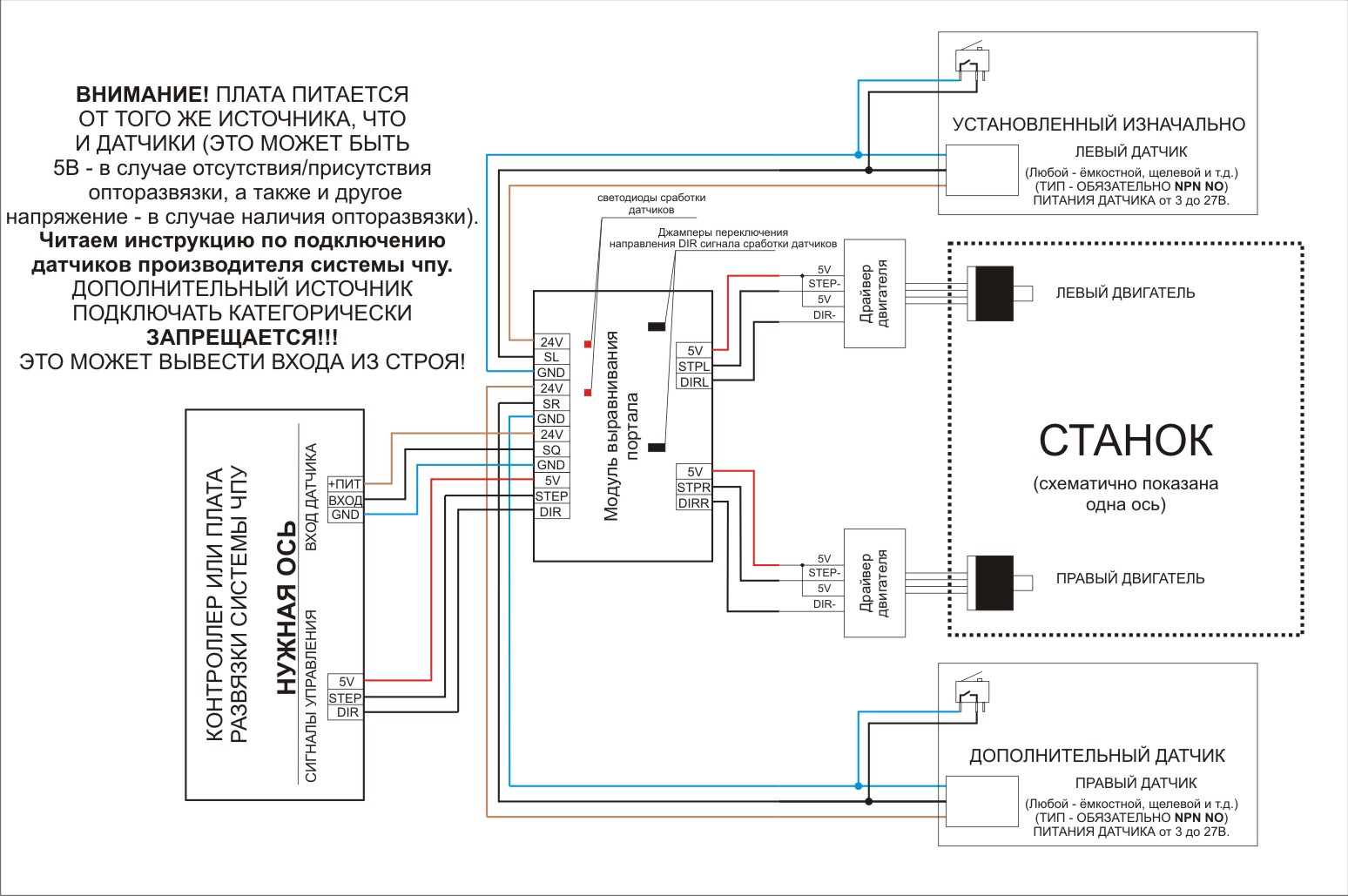

Выкладываю схему подключения модуля
shem_podkl_modul.jpg (5060 просмотров) <a class='original' href='./download/file.php?id=114466&sid=e14ee3c924aa5af63d5ee8187b7f9b6f&mode=view' target=_blank>Загрузить оригинал (254.42 КБ)</a>

Зачем два левых двигателя? :D

Уже сам увидал. Спасибо. Исправил!

Изучил инструкцию на STEPMASTER и, дабы исключить вопросы пишу следующее:
выдержка из инструкции на STEPMASTER
3 – Блок выходов для подключения драйверов двигателей / сервоусилителей. Блок выходов состоит из 4 6-
контактных разъемов с клеммами Step +/-, Direction +/-, Enable +/-. Уровень сигнала 0 – 5 В. Клеммы «-»
объединены с минусом питания платы и общим проводом LPT. Выходы Enable управляются общим сигналом,
поступающим на первый пин LPT.
По выше написанному могу сказать следующее: Модуль напрямую работать не будет. Необходимо добавить конвертер PNP-NPN, например на "быстрых" оптопарах (до 10мГц) или транзисторных ключах на сигналы step и dir.
схема конвертера, т.е.решение вопроса сегодня-завтра будет выложено.
Re: Модуль выравнивания портала станка с чпу любого типа
Alexsem76 писал(а):схема конвертера, т.е.решение вопроса сегодня-завтра будет выложено.
Что-то ты не то прочитал. Где это нашел? Наверное, инструкция к первой версии.
На выходе у всех версий плат HC244:
2017-06-23_12-17-42.png (4990 просмотров) <a class='original' href='./download/file.php?id=114603&sid=e14ee3c924aa5af63d5ee8187b7f9b6f&mode=view' target=_blank>Загрузить оригинал (130.15 КБ)</a>
Так что проблем быть не должно.
Схема входов есть в инструкции. На всякий случай продублирую:
v_2_5.png (4990 просмотров) <a class='original' href='./download/file.php?id=114604&sid=e14ee3c924aa5af63d5ee8187b7f9b6f&mode=view' target=_blank>Загрузить оригинал (187.38 КБ)</a>
У версии 2.5 входы под NPN датчики.

Вот здесь: http://www.cnc-box.ru/sites/default/files/SM4x5i2r.pdf
Коли так вопрос снят.
