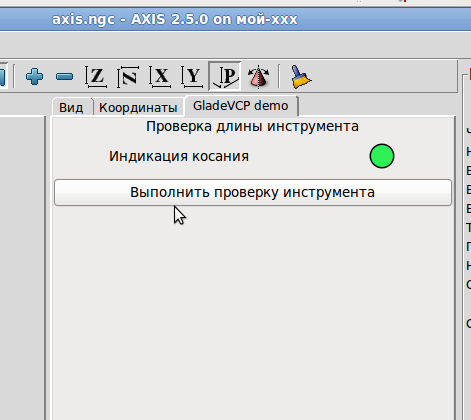

Нет , сделал на GladeVCP вкладку. К кнопке привязал выполнение MDI команды.
Screenshot-1.png (4793 просмотра) <a class='original' href='./download/file.php?id=8224&mode=view' target=_blank>Загрузить оригинал (23.23 КБ)</a>
Re: Датчик 0 оси Z
С MDI все не так просто. Пишут, что MDI стабильно выполняет только 1 команду перемещения. Все остальное - на свой страх и риск.
Поэтому для использования автоматической пробы делали хитрые штуки через Ladder Logic и несколько MDI комманд.
А какой основной смысл кнопки? Может его можно по другому реализовать...

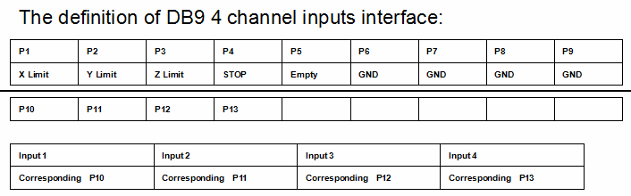

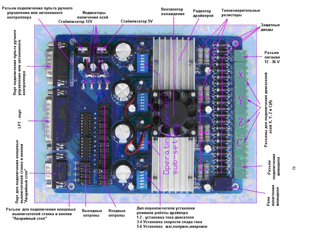

почитал но так и не нашёл как подключить датчик к лтп порту (какой пин первого провода и второй конец провода куда сувать). хочу наклеить прям на стол кусок медной фольги, припаять провод=> засунуть в лтп. потом как тут уже писалось кракодил на фрезу и провод хз куда сувать.
зы у меня китайская плата (зелёная) может в ней вообще это не предусмотрено?
Re: Датчик 0 оси Z
shvv писал(а):зы у меня китайская плата (зелёная) может в ней вообще это не предусмотрено?
Там есть выходы (точнее входы) на концевики? Если есть - то цепляй к ним, потом в пинах надо будет правильный выбрать и все.
shvv
Сообщения: 7
Зарегистрирован: 23 окт 2012, 20:26
Re: Датчик 0 оси Z
Сообщение shvv »
на концевики есть. я правильно понял, можно на "пустой" пин№5 повесить, а второй конец на любой с 6 по 9 пин?
TB6560.png (4536 просмотров) <a class='original' href='./download/file.php?id=11657&mode=view' target=_blank>Загрузить оригинал (323.21 КБ)</a>
Re: Датчик 0 оси Z
По идее да. А у тебя нет схемы подключения концевиков к этому разъему?
