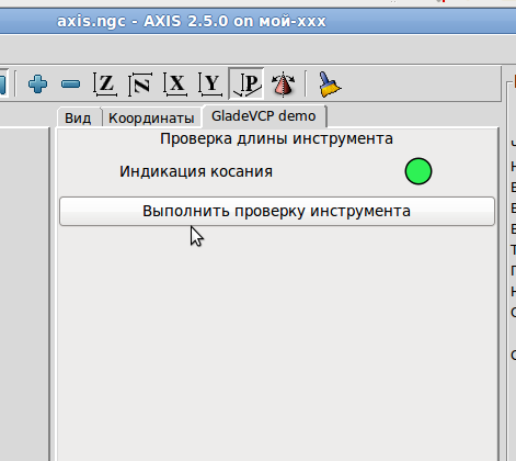

вроде нет - подъезжает в нужную позицию , начинает опускаться - загорается индикатор - он не успевает вверх подняться и выскакивает эта ошибка.

значит, срабатывает просто от вибрации при перемещении. для начала можно сильно уменьшить скорость

Нет , сделал на GladeVCP вкладку. К кнопке привязал выполнение MDI команды.
Screenshot-1.png (4769 просмотров) <a class='original' href='./download/file.php?id=8224&mode=view' target=_blank>Загрузить оригинал (23.23 КБ)</a>
Re: Датчик 0 оси Z
С MDI все не так просто. Пишут, что MDI стабильно выполняет только 1 команду перемещения. Все остальное - на свой страх и риск.
Поэтому для использования автоматической пробы делали хитрые штуки через Ladder Logic и несколько MDI комманд.
А какой основной смысл кнопки? Может его можно по другому реализовать...

Georg_kai писал(а):G38.2 Z0
F1
G38.4 Z10
а собственно что это такое
достаточно сделать G38.2 и потом сразу G0 назад

можно и на G0 наверх.
Просто думаю что так точность выше будет - т.е на маленькой скорости до размыкания датчика.
Возможно идет дребезг контактов - у меня пока еще датчик не закреплен надежно...
"MDI стабильно выполняет только 1 команду" - ошибка вываливается на отработке 4 или 5 команды.

Georg_kai писал(а):"MDI стабильно выполняет только 1 команду" - ошибка вываливается на отработке 4 или 5 команды.
Похоже он видит, что первая команда не G38, а потом видит замыкание пробы - и выдает ошибку. Собственно это в ошибке и написано.
А ошибка останавливает выполнение или просто появляется и все?

Да ошибка вызывает останов - подъем по команде G38.4 Z10 не происходит.

Georg_kai писал(а): подъем по команде G38.4 Z10 не происходит
я бы первым делом ее убрал, а дальше разбирался

Проводил подобные эксперименты со своим станком, обнаружил такую особенность, при G38.4 вылетает с ошибкой, также ошибка появлялась при G38.2 на небольшой скорости. Вывел в Hal-конфигуратор индикацию motion.probe-input и пина порта на котором висит пробник. В качестве пробника крокодил на шпиндель и пластина на заготовке. На небольшой высоте порядка 0,005 от пластины появляется дребезг индикаторы изображают светомузыку. проблему решил применив кнопку типа микрик, думаю подойдет любой датчик имеющий петлю гистерезиса при срабатывании/отпускании. Логика работы программы несколько меняется G38.2 заход в зону определения 0, G38.4 определение 0.
Re: Датчик 0 оси Z
Можно пропустить пин пробника через компонент debounce: http://linuxcnc.org/docs/html/man/man9/debounce.9.html
