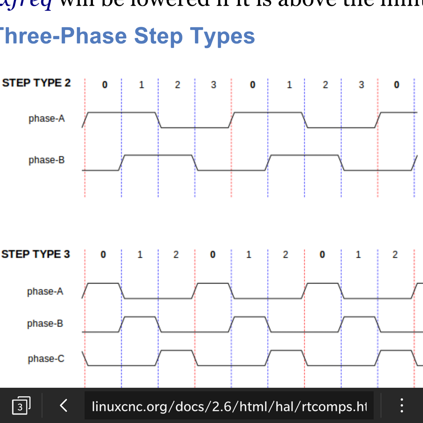

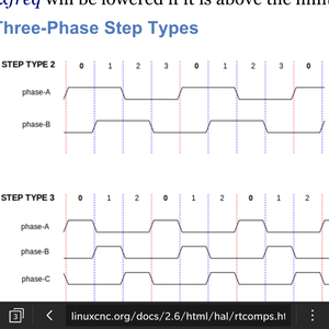

Хотел спросить один момент по энкодерам. Нашёл в описании компонента encoder диаграммы сигналов в зависимости от типа датчика. Если энкодер имеет фазы А и В, в характеристиках указано 600 импульсов на оборот. Это означает что энкодер за 1 оборот будет выдавать 2400 состояний? Или как linuxcnc будет считать эти импульсы?

Смотря какая частота сигналов будет идти от датчиков. 10-20 кГц вроде по мануалу даже пишут что может переварить. Вопрос в другом. С энкодера 600 имп/об сколько отсчетов будет фиксировать linuxcnc ? 600 или 2400 сигналов на оборот? Как это настраивается?

Сообщение antoxa-kylibin »
Вот нашёл ответ на свой вопрос
http://wiki.linuxcnc.org/cgi-bin/wiki.p ... h_Encoders
В статье автор пишет что энкодер 512 имп/об на самом деле даёт 2048 отсчетов. В двух словах, автор пишет что из-за высокой дискретности энкодера он ограничен в максимальной скорости, но в то же время, он доволен результатом т.к. имеет стабильную работу станка с обратной связью в режиме реального времени. Он использовал конфигурацию с двумя лпт портами....

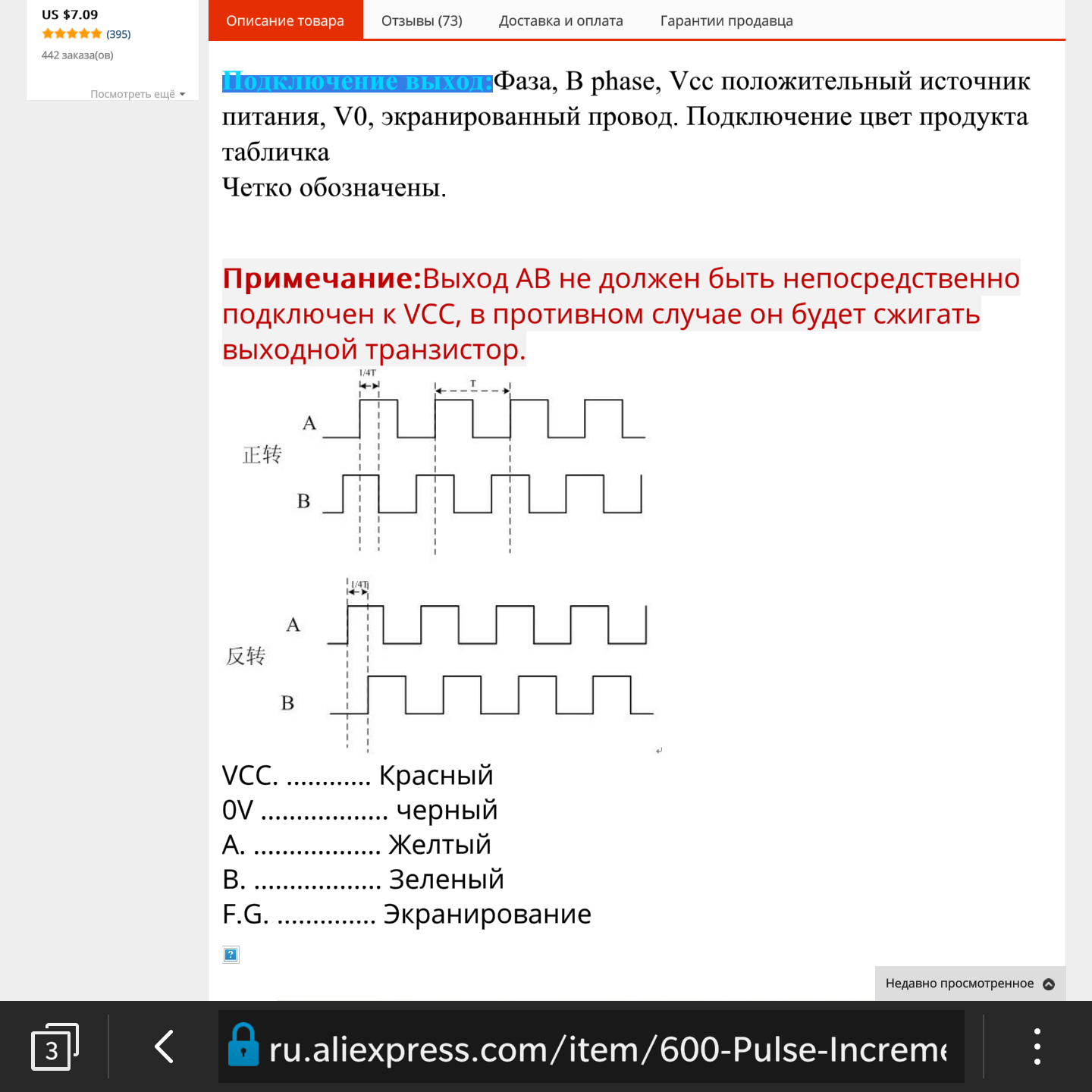

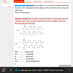

antoxa-kylibin
Сообщения: 708
Репутация: 107
Настоящее имя: Антон
Откуда: г. Воронеж
Re: Оптические линейки и EMC
Вот какие энкодеры. На них особо ничего и не написано, нашёл описание у продавца. https://ru.aliexpress.com/item/600-Puls ... 33edLwdtZE
Как его подключать к lpt?
IMG_20180821_192606.png (5708 просмотров) <a class='original' href='./download/file.php?id=144815&sid=f53b3f1cfd91b6482dfb617f8b89e3e4&mode=view' target=_blank>Загрузить оригинал (274.2 КБ)</a>
Валерий
Сообщения: 241
Зарегистрирован: 21 июл 2013, 21:01
Сообщение Валерий »
antoxa-kylibin писал(а):Вот какие энкодеры. На них особо ничего и не написано, нашёл описание у продавца. https://ru.aliexpress.com/item/600-Puls ... 33edLwdtZE
Посмотри..
http://www.cnc-club.ru/forum/viewtopic. ... 775#p77775
http://www.cnc-club.ru/forum/viewtopic. ... 875#p80875
http://www.cnc-club.ru/forum/viewtopic. ... 64#p135864
Например:
Энкодер
net Xpos-phase-А <= parport.0.pin-10-in
net Xpos-phase-В <= parport.0.pin-11-in
Ну и дальше......
