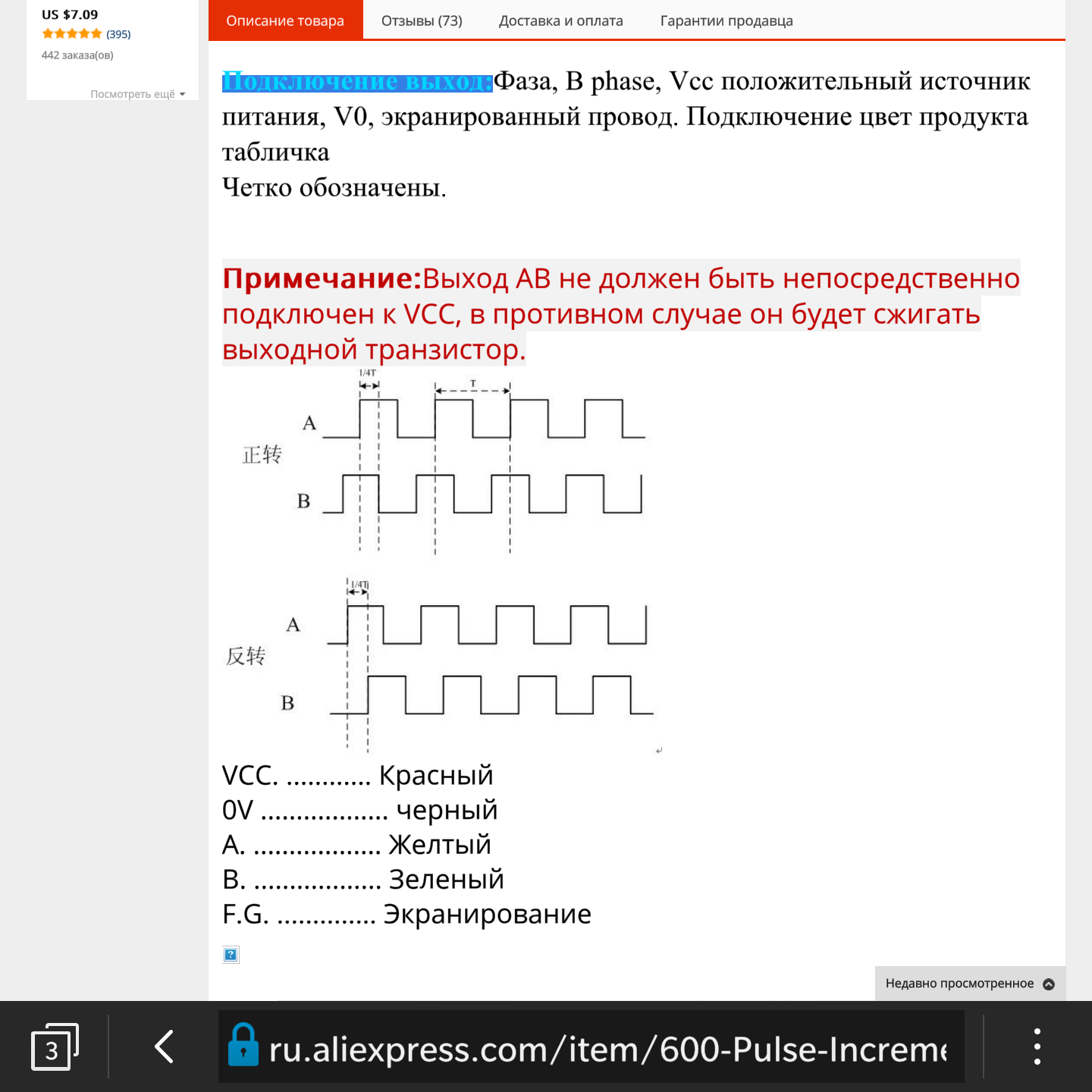

antoxa-kylibin
Сообщения: 786
Репутация: 107
Настоящее имя: Антон
Откуда: г. Воронеж
Re: Оптические линейки и EMC
Сообщение antoxa-kylibin »
Вот какие энкодеры. На них особо ничего и не написано, нашёл описание у продавца. https://ru.aliexpress.com/item/600-Puls ... 33edLwdtZE
Как его подключать к lpt?

Валерий
Сообщения: 241
Зарегистрирован: 21 июл 2013, 21:01
Сообщение Валерий »
antoxa-kylibin писал(а):Вот какие энкодеры. На них особо ничего и не написано, нашёл описание у продавца. https://ru.aliexpress.com/item/600-Puls ... 33edLwdtZE
Посмотри..
http://www.cnc-club.ru/forum/viewtopic. ... 775#p77775
http://www.cnc-club.ru/forum/viewtopic. ... 875#p80875
http://www.cnc-club.ru/forum/viewtopic. ... 64#p135864
Например:
Энкодер
net Xpos-phase-А <= parport.0.pin-10-in
net Xpos-phase-В <= parport.0.pin-11-in
Ну и дальше......
