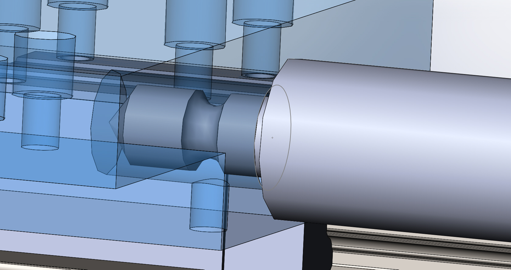

А как винт с подвижной губкой связать?

Полупрозрачная сборка. Скриншот узла.
Сборка_версия на рельсах_вал.JPG (9495 просмотров) <a class='original' href='./download/file.php?id=133439&mode=view' target=_blank>Загрузить оригинал (392.53 КБ)</a>

Понятно, все гениальное просто. Спасибо за пояснения! :-)

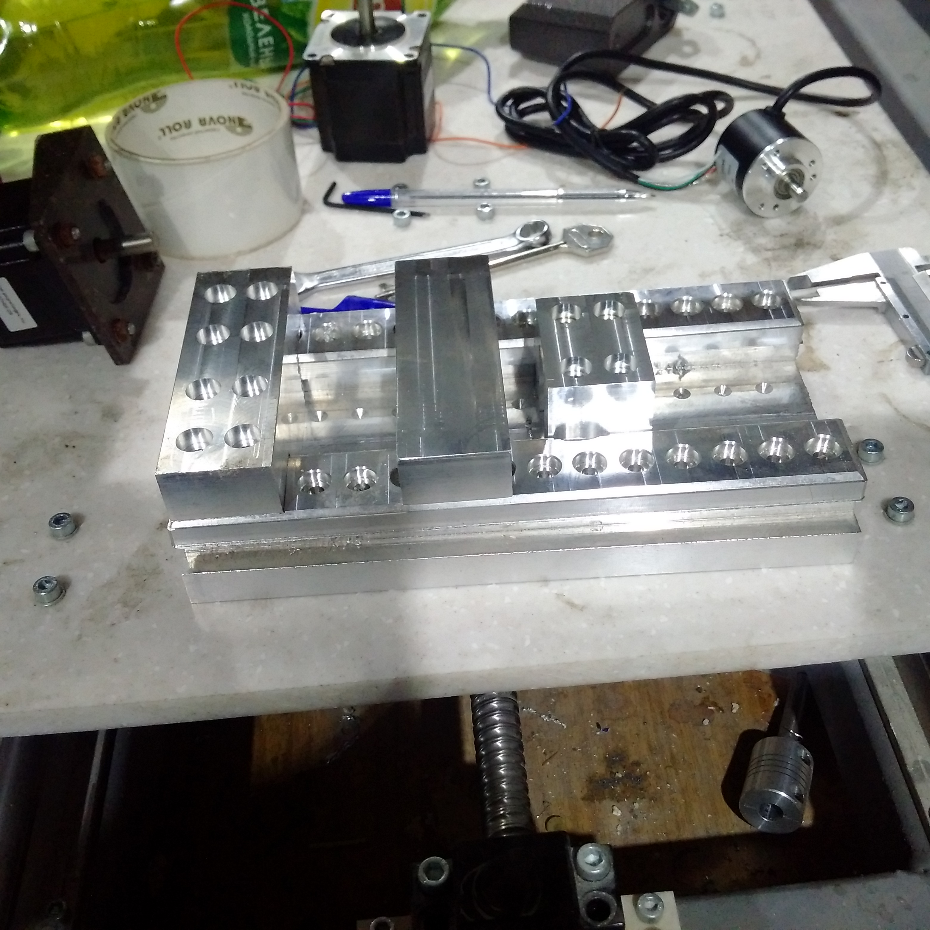

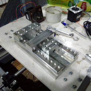

Такая штука вырисовывается....
IMG_20181110_164949.jpg (8055 просмотров) <a class='original' href='./download/file.php?id=151242&mode=view' target=_blank>Загрузить оригинал (1.41 МБ)</a>
IMG_20181110_164957.jpg (8055 просмотров) <a class='original' href='./download/file.php?id=151243&mode=view' target=_blank>Загрузить оригинал (1.54 МБ)</a>

antoxa-kylibin, я уже представляю сколько времени вы будете стружку из дырочек в направляющих выковыривать... ну и материал тисков дюраль? как пара трения и вообще для данного изделия неахти

Про пылесос согласен...на счёт того что дюраль...ну извиняйте, пока в силу своих возможностей делаю. Сталь мне пока не доступна к обработке. На губки будут накладные пластины из стали, остальное дюраль....есть мысли что все таки работать должно, как долго посмотрим.
