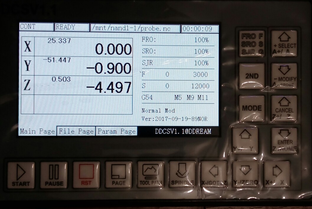

asdff
Сообщения: 5
Зарегистрирован: 28 окт 2012, 21:23
Re: DDCSV1.1 Китайский контроллер 4 оси
Сообщение asdff »
Вот пришёл на днях и мне контроллер на 3 оси. Версия прошивки 2017-09-19-89NOR
IMG_20180104_214338_395.jpg (7418 просмотров) <a class='original' href='./download/file.php?id=128316&mode=view' target=_blank>Загрузить оригинал (171.17 КБ)</a>

asdff
Сообщения: 5
Сообщение asdff »
AVK74, к станка ещё не цеплял, проверил на столе с драйверами и движками. Есть переезд софлимитов в среднем на 1,25 мм. При Steps per 320 - вылет за лимиты 1,253 мм, при 640 - 1,248, при 960 - 1,246. Значения стабильны при многократных проходах, т.ч. если я делал правильно можно учесть эти 1,3 мм и все. Если неправильно, подскажите, попробую по вашему
AVK74
Сообщения: 1831
Репутация: 335
Откуда: Уфа
Сообщение AVK74 »
Эх печаль, печаль.
Не учесть этого к сожалению, и нафиг нужны лимиты, срабатывающие кое-как.

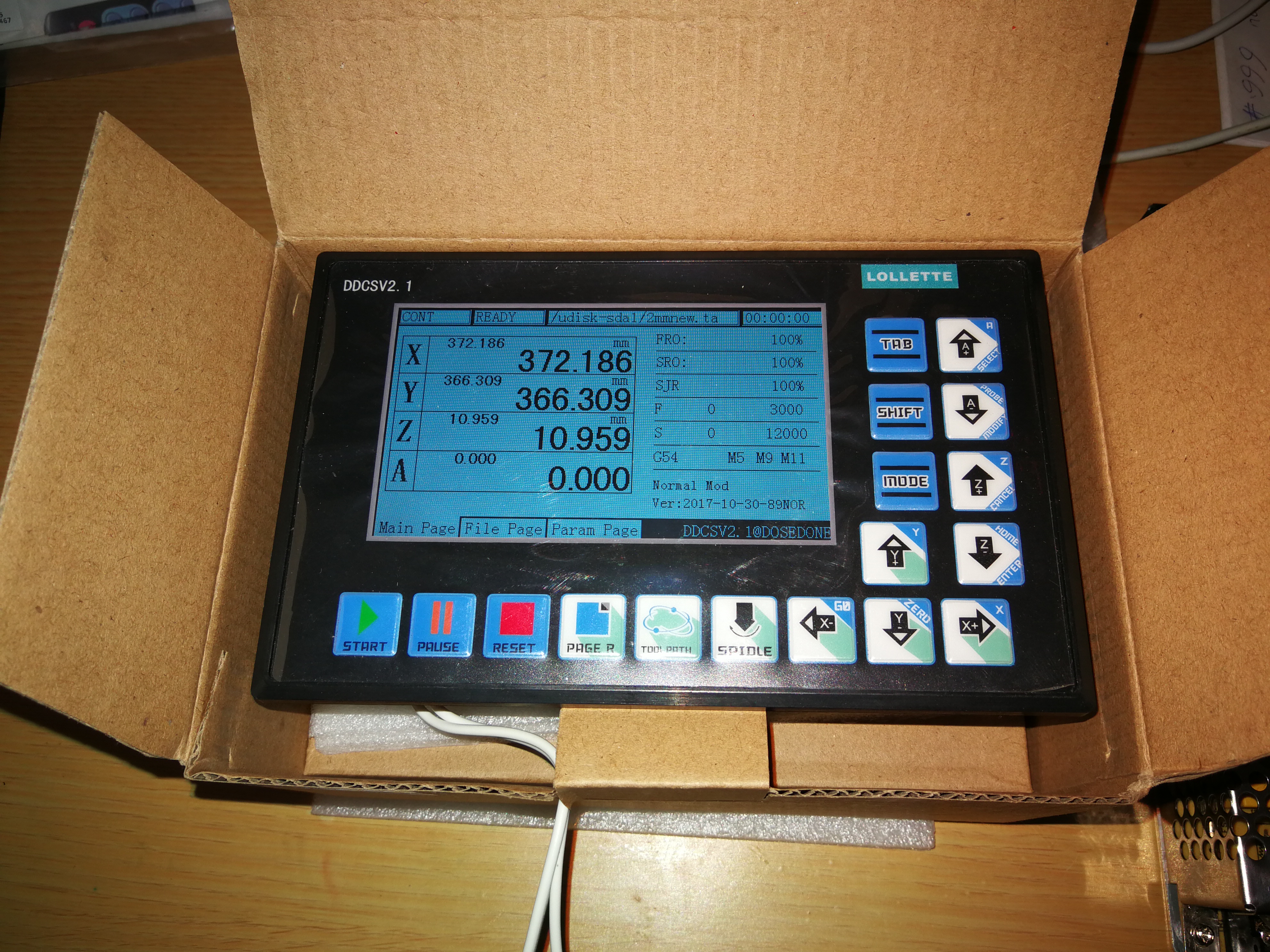

alexwalex
Сообщения: 35
Зарегистрирован: 09 янв 2018, 21:14
Репутация: 5
Сообщение alexwalex »
Получил сегодня свой DDCSV2.1. На железо установить пока нет возможности. Будут вопросы - пишите.
IMG_20180109_191252.jpg (7272 просмотра) <a class='original' href='./download/file.php?id=128824&mode=view' target=_blank>Загрузить оригинал (4.16 МБ)</a>

alexwalex
Сообщения: 35
Репутация: 5
Брал на алиэкспресс. Четырехосевой с учетом купонов и кэшбэка вышел 152$.
Из того, что заметил: судя по координатам работают коды G41/G42
