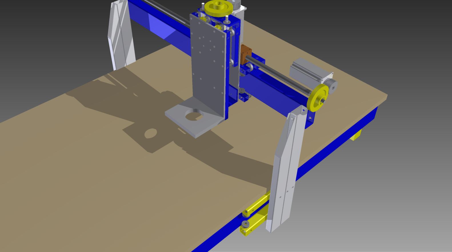

вот еще дорисовал . по имеющимся компонентам. . сразу оговорюсь
это всего лишь рабочий эскиз . его меня ю и дополняю в процессе работы.

Пока хорошо. Но интересно уже на это в живую посмотреть :D!
Кстати, полумал вот о чем, каретка будет держаться только на винтах, но она достаточно большая - т.к. балка большая. Как бы она не начала витом скручиваться. Если будет скручиваться, то может иметь смысл сначала жестко закрепить две части каретки на оси Z, а потом притянуть их за счет второй части к оси Y.

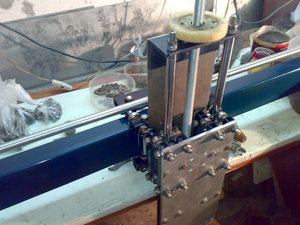

вот и вживую можно посмотреть на часть . остальная еще не собрана, так как места тогда не былобы это собирать
вот дособираю и тогда раму начну скручивать.
как только собрал первый раз , немного разочеровался . тут не ездит тут не крутится, подумал что хренова селал.
вобщем стал разбиратся. Пошел к компу открыл чертежик покрутил модель. и нашол косяк . вернее на досмотрел
забыл на железке ваемки под подшипники сделать
их просто зажало
. сразу болгарку в руки 5 минут бжикал и о чудо , оно заработало.
кстати Н1СК . действительно надо укорачивать у оси Z низ. посчитал . для начала обрежу 5 см . а там видно будет.
пока пишу, на ютуб качается точто называется "в живую" :)
вот фото . видео ниже будет

Re: Начал делать бюджетный ЧПУ
master_70 писал(а):для начала обрежу 5 см . а там видно будет.
Пока можешь не резать, а просто ниже прикрутить и все, а если будет сильно торчать ниже станка, то станок поставь на ножки по-выше, ну или на табуретки :).

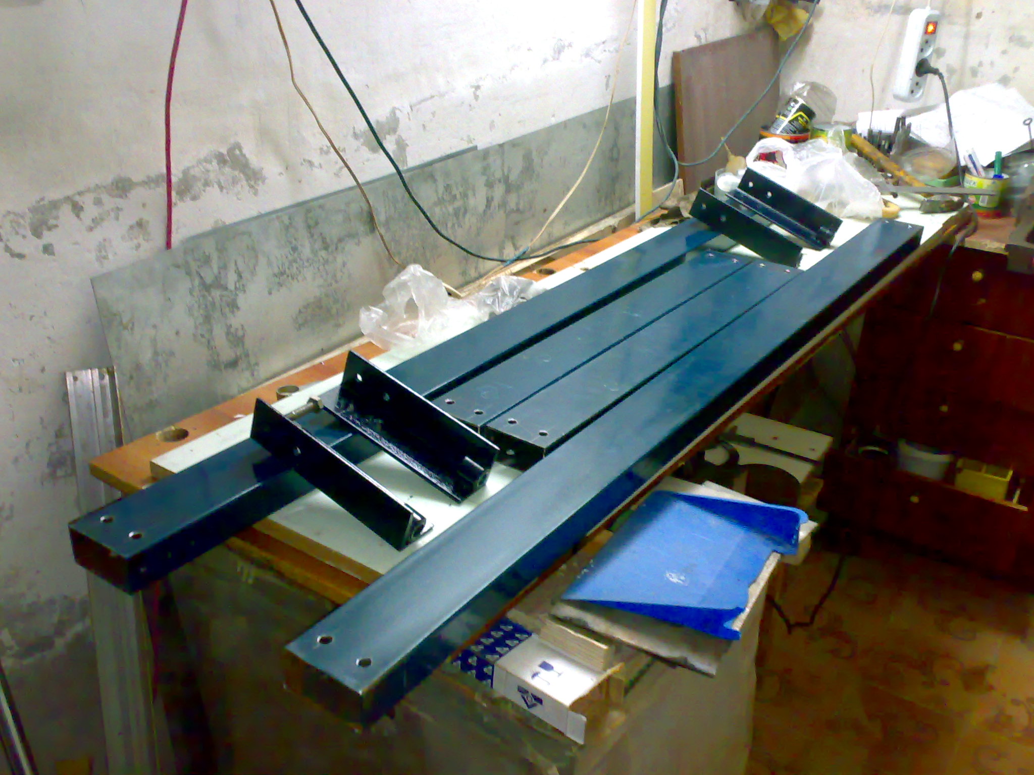

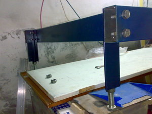

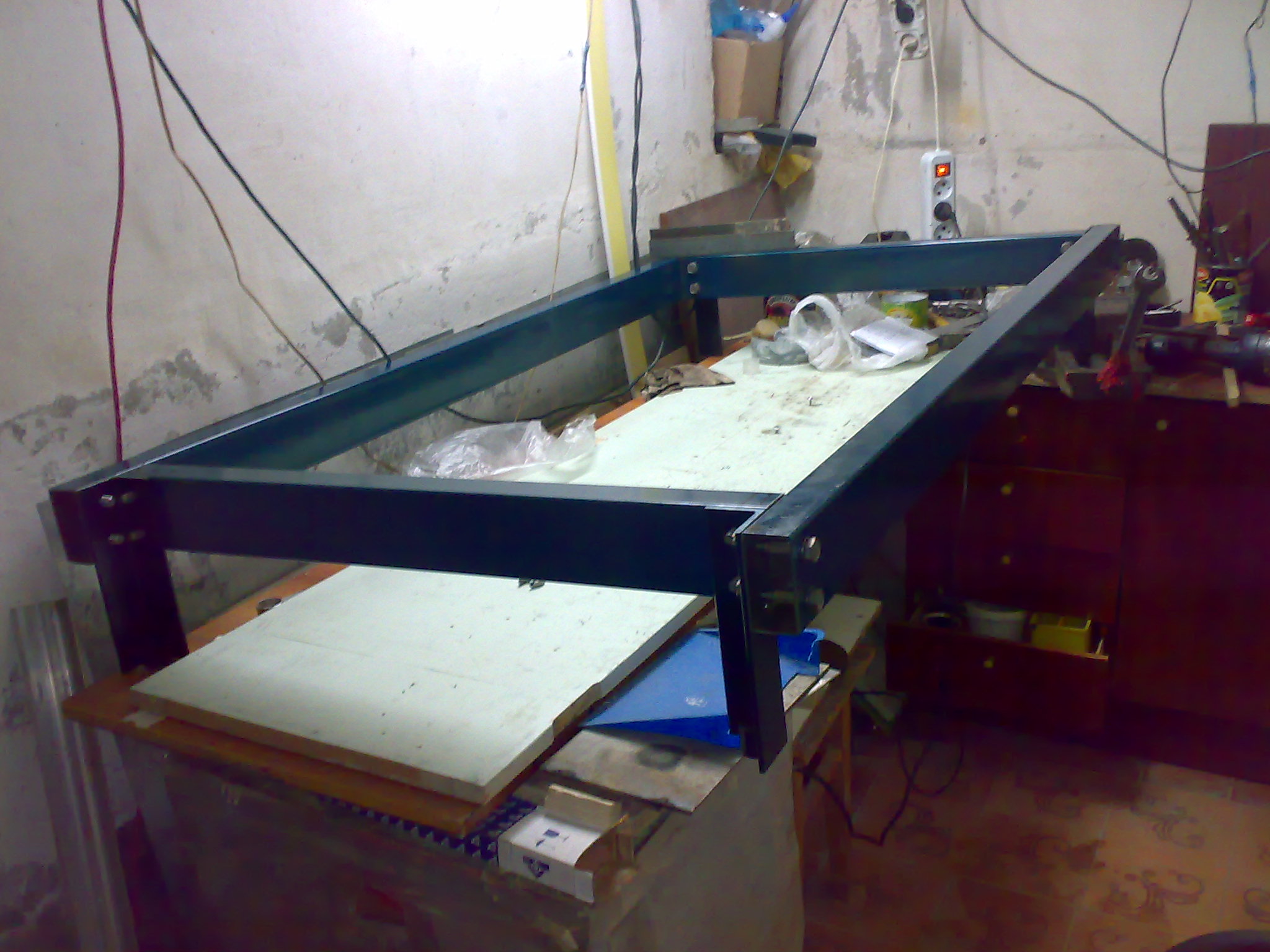

вот небольшое продвижение. думал все быстрее будет но оказалось как минимум в 3 раза медленнее процес идет.
Конструктор , так сказать. (8160 просмотров) <a class='original' href='./download/file.php?id=4035&mode=view' target=_blank>Загрузить оригинал (474.52 КБ)</a>
В собранном виде. (8160 просмотров) <a class='original' href='./download/file.php?id=4036&mode=view' target=_blank>Загрузить оригинал (386.58 КБ)</a>
В собранном виде.
Так будут выглядеть . регулируемые ножки. <br />еще будет площадка приварена с отверстиями . чтоб можно было фиксировать на столе. (8160 просмотров) <a class='original' href='./download/file.php?id=4037&mode=view' target=_blank>Загрузить оригинал (407.59 КБ)</a>
это только пробная сборка. все в итоге будет потом подгоняться по месту. регулироваться :spanner: :hammer: :rasp: и финально фиксироваться.
master_70 писал(а):думал все быстрее будет но оказалось как минимум в 3 раза медленнее процес идет.
Это еще быстро :hehehe:
master_70 писал(а):это только пробная сборка. все в итоге будет потом подгоняться по месту. регулироваться и финально фиксироваться.
Продумай, что вся эта конструкция будет греметь и шуметь. Подумай о завуко-изолирующих прокладках. Кстати, на какой стол собираешься ставить.

планирую сварить специально под этот станок стойку.а чтоб не сильно шумела , пробывал самый простой способ, это сделать обычные заглушки с каждой стороны профиля. звук становится тише даже ,чем если трубу заполнить пеной.

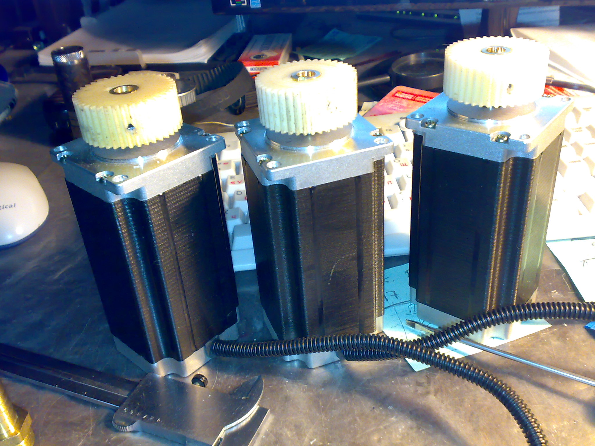

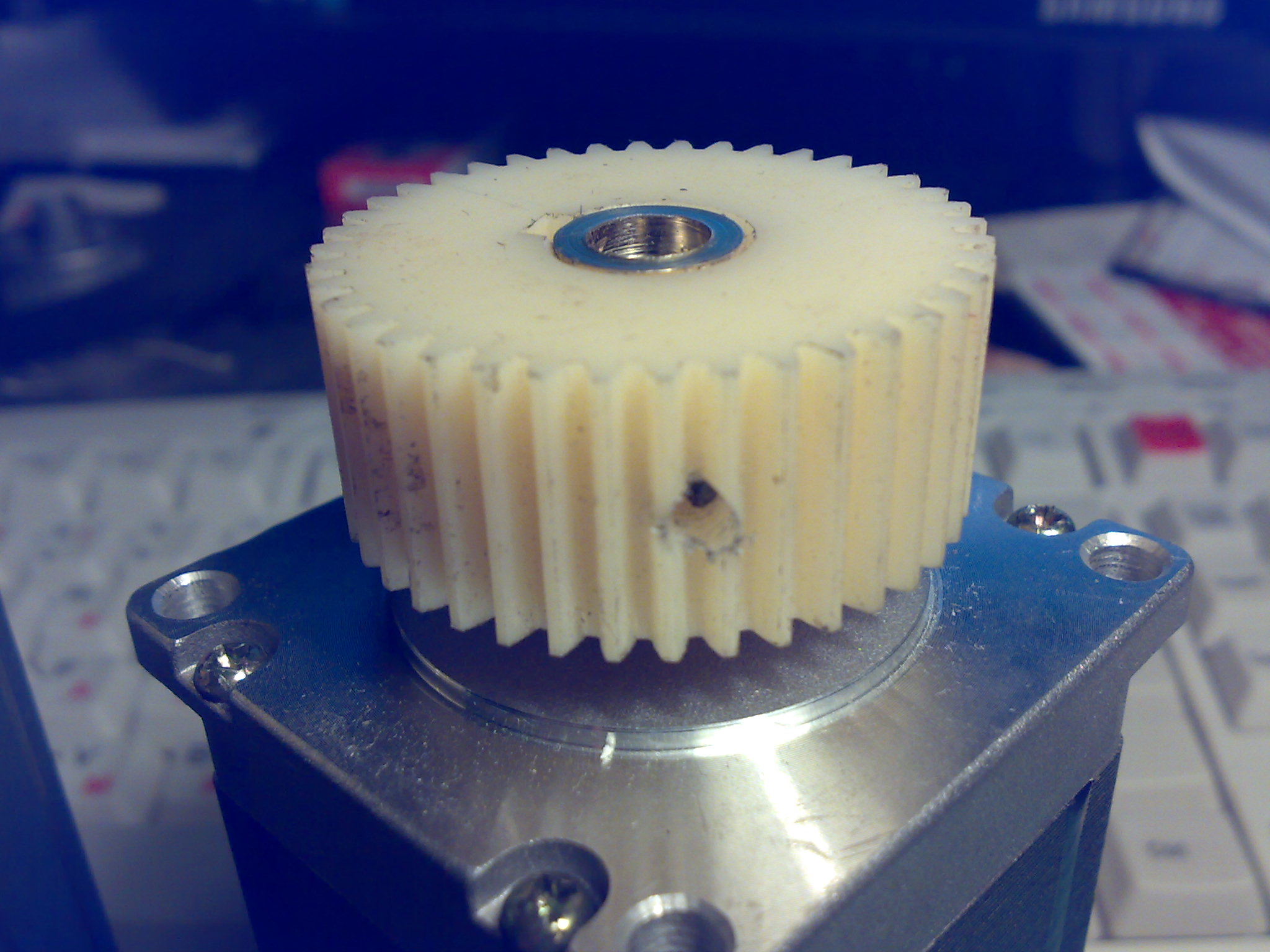

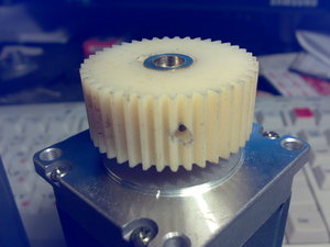

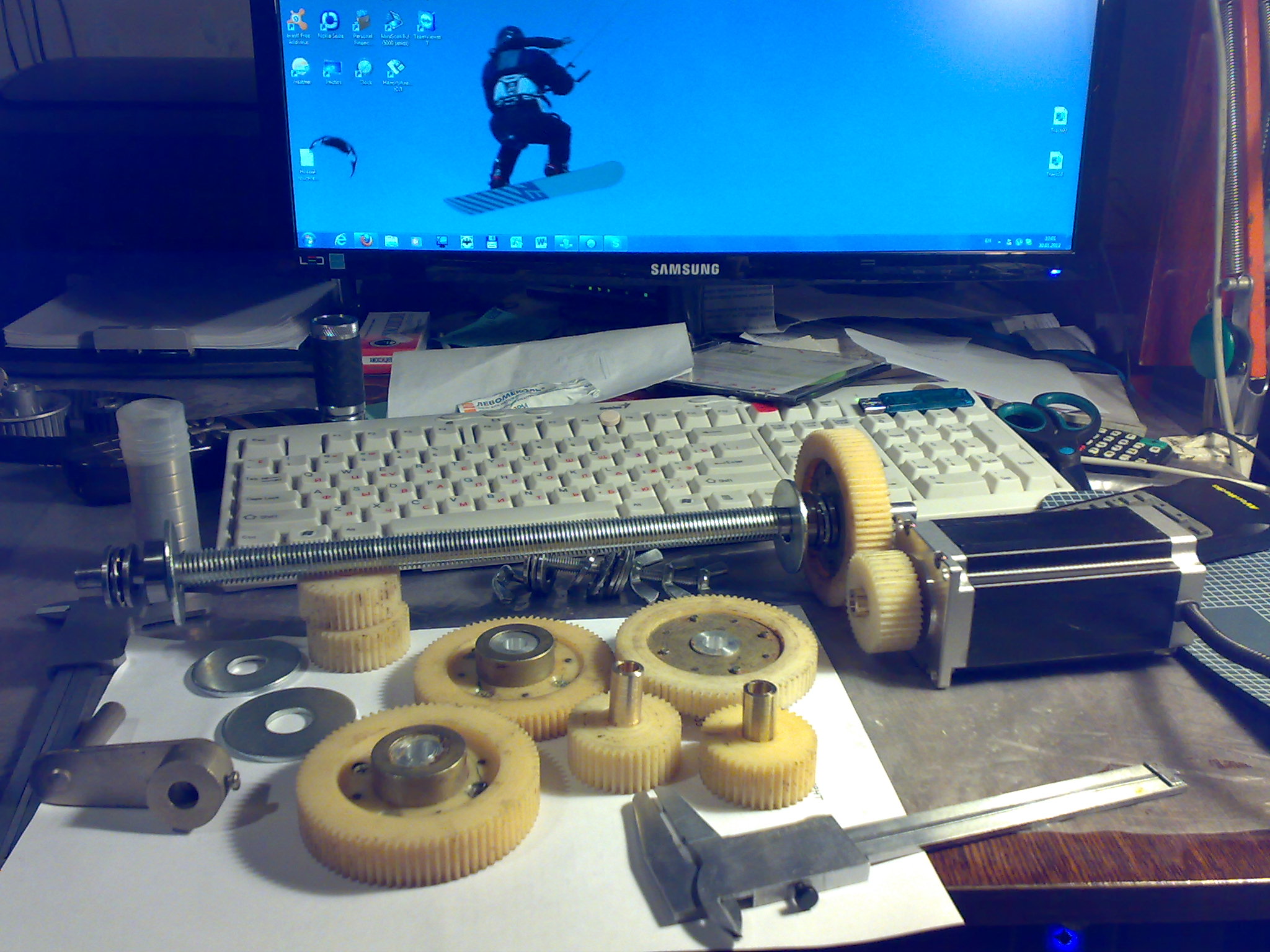

вот сегодня еще сделал шестерни на движки :stepper: ,и на винты тоже . с этим разобрался.
010220121531.jpg (8137 просмотров) <a class='original' href='./download/file.php?id=4040&mode=view' target=_blank>Загрузить оригинал (564.18 КБ)</a>
выточил втулку. в прессовал ее туда. просверлил с боку отверстие . нарезал резьбу  М4 и вкрутил винт. (8137 просмотров) <a class='original' href='./download/file.php?id=4041&mode=view' target=_blank>Загрузить оригинал (361.27 КБ)</a>
теперь засада с гайкой. немогу найти капралон . он продается но большой плитой или метровой болванкой. ну и цена соответствующая. тажа засада и с бронзой(латунью).
а из железяки получится винт???? :attention:
