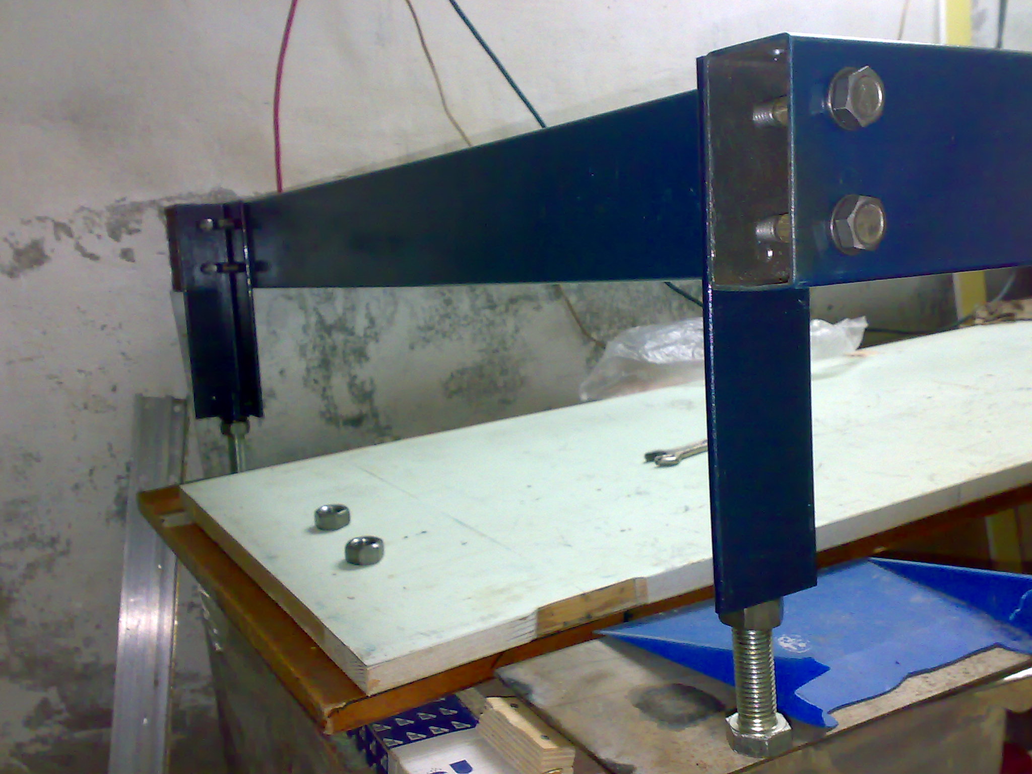

вот небольшое продвижение. думал все быстрее будет но оказалось как минимум в 3 раза медленнее процес идет.
Конструктор , так сказать. (7928 просмотров) <a class='original' href='./download/file.php?id=4035&mode=view' target=_blank>Загрузить оригинал (474.52 КБ)</a>
В собранном виде. (7928 просмотров) <a class='original' href='./download/file.php?id=4036&mode=view' target=_blank>Загрузить оригинал (386.58 КБ)</a>
В собранном виде.
Так будут выглядеть . регулируемые ножки. <br />еще будет площадка приварена с отверстиями . чтоб можно было фиксировать на столе. (7928 просмотров) <a class='original' href='./download/file.php?id=4037&mode=view' target=_blank>Загрузить оригинал (407.59 КБ)</a>
это только пробная сборка. все в итоге будет потом подгоняться по месту. регулироваться :spanner: :hammer: :rasp: и финально фиксироваться.

Re: Начал делать бюджетный ЧПУ
master_70 писал(а):думал все быстрее будет но оказалось как минимум в 3 раза медленнее процес идет.
Это еще быстро :hehehe:
master_70 писал(а):это только пробная сборка. все в итоге будет потом подгоняться по месту. регулироваться и финально фиксироваться.
Продумай, что вся эта конструкция будет греметь и шуметь. Подумай о завуко-изолирующих прокладках. Кстати, на какой стол собираешься ставить.

планирую сварить специально под этот станок стойку.а чтоб не сильно шумела , пробывал самый простой способ, это сделать обычные заглушки с каждой стороны профиля. звук становится тише даже ,чем если трубу заполнить пеной.
