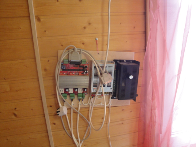

Теперь поговорим о стойках. Моя "стойка" выглядит вот так:
DSC06087.JPG (5375 просмотров) <a class='original' href='./download/file.php?id=122433&mode=view' target=_blank>Загрузить оригинал (137.4 КБ)</a>
Слева стоит известная "красная плата" на 3 оси, потом блок питания 24в(10а) и далее регулируемый блок питания для шпинделя. Раньше все это пытался оформлять в закрытой коробке, но так оказывается удобнее. Дело в том, что на платах стоят сигнальные светодиоды, которые сигнализируют о работе и поэтому удобнее их наблюдать в открытом виде, чем закрытом.
В качестве контроллера стоит "красная плата". Пробовал и другие платы, но эта мне больше всего пришлась по душе. Работает с МАЧ, пропуска шагов не замечаю, ШД с ней работают тихо, в общем, по критерию "цена-качество" для хоббийства вполне подходит.

Далее идет блок питания 24в-10а. Обычно их в практике "рассчитывают" следующим образом - суммируют номинальные токи работы каждого ШД и затем добавляют 2-3 ампера тока "сверху". В итоге получается минимальная мощность БП по току. По деньгам этот БП тоже "незадорого":

Питерский писал(а):Теперь поговорим о стойках. Моя "стойка" выглядит вот так:
Нужно эту стойку ближе к занавеске повесить, чтобы если что загорелось то наверняка :)

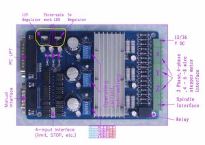

Коллеги, оценил Ваш юмор! Но это касается плат следующего типа:
синяя.jpg (5319 просмотров) <a class='original' href='./download/file.php?id=122483&mode=view' target=_blank>Загрузить оригинал (212.05 КБ)</a>
У них действительно греются стабилизаторы напряжения (обведены желтым), тем более если подавать на нее напряжение 35-40в. Там впоследствии ставили радиаторы, но на них тоже иногда можно было "греть воду". Поэтому постепенно и перешел на "красную" плату. Там этот узел выполнен более "мощно", да и откуда взяться нагреву при напряжении питания в 24в?

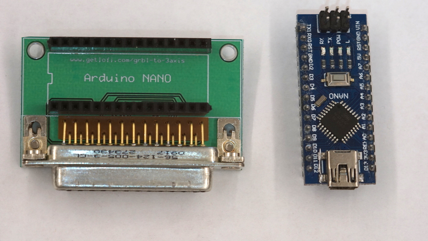

Более менее надежная USB примочка для хобби это arduino nano с прошивкой GRBL. Можно сделать в виде переходника в LPT порт крансой платы. Только придется забыть про Mach3. Есть программы умеющие сканировать неровную поверхность (Candle).
Питерский
Сообщения: 307
Репутация: 131
Re: Хоббийный станок ЧПУ
Сообщение Питерский »
К сожалению, коллега, не очень разбираюсь в компьютерных делах. Если есть возможность, то расскажите об этом подробнее, например, как все это технически будет выглядеть, как осуществляются перепрошивки, какое используется ПО и где его взять, что с его помощью можно сделать?
Cvazist
Сообщения: 950
Репутация: 97
Сообщение Cvazist »
Раз охота Юсб так может контроллер купить, он дешевле чем переходник. https://ru.aliexpress.com/item/mach3-4- ... 0ccf6388ea
Питерский
Сообщения: 307
Репутация: 131
Спасибо за ссылку! Насчет этой платы мне давно советуют, причем не один человек и говорят, что работает надежно. Но к ней-же отдельные драйверы надо подключать. А, вообще, можете о ней подробно рассказать? Например, какие драйверы наиболее пригодны, как подключать их, есть-ли какие нюансы в настройке и работе?
Cvazist
Сообщения: 950
Репутация: 97
Сообщение Cvazist »
Я ни чего не могу сказать про эту плату. Так же нашёл ссылку на неё на этом форуме. У продавца, данной платы, есть разные наборы и с драйверами и с шаговыми эл.дв.
evgenymcp
Сообщения: 1120
Репутация: 328
Откуда: Абакан,Хакасия
Сообщение evgenymcp »

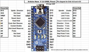

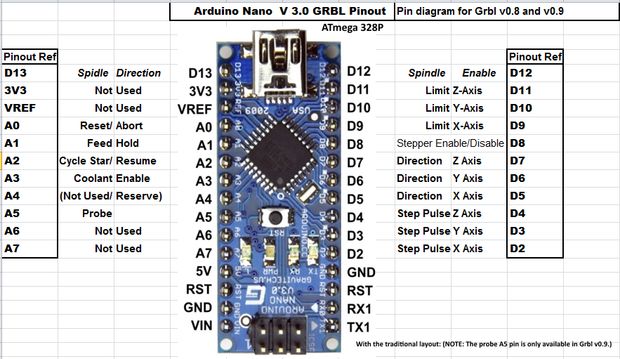

Вот пример https://pappp.net/?p=1635 Думаю идея ясна. Красная плата tb6560 использыется как опторазвязка и драйвера, вместо компьютера по LPT подключается arduino с прошивкой GRBL. Ардуина прошивается через родную Arduino IDE. В сети множество примеров, подключения и настройки.
Расположение выводов GRBL 0.9 Для GRBL 1.1 изменили выводы управление шпинделем и лимит оси. В общем штука интересная и добовляет мобильности небольшому станку при использовании ноутбука.

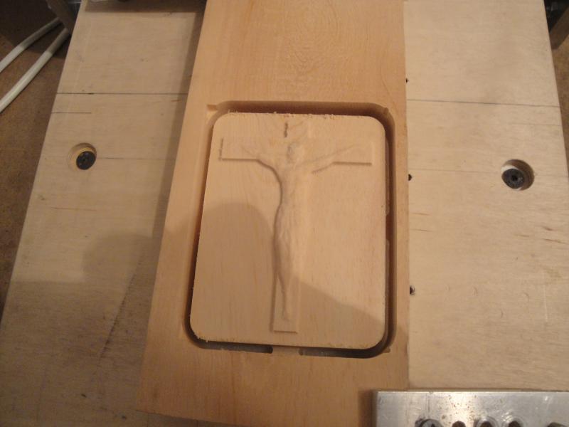

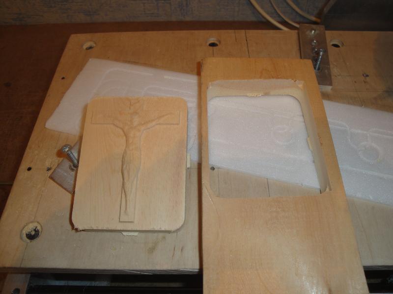

Вырезал гравюру размером 75х95мм. Фреза диаметром 2мм со сферическим концом, хоббийный шпиндель 500вт. Резал сразу "в чистовую", глубина 5мм, скорость 13-15мм в секунду:
https://www.youtube.com/watch?v=F9KUsCJ_CpA
Это уже обрезка по внешнему контуру. Фреза диаметром 3мм, глубина за проход 2мм, скорость примерно такая-же:
https://www.youtube.com/watch?v=l6ywbqo0xjw
В итоге получилось следующее (смотрите фото). Времени ушло примерно 1час (45-50мин резка самой гравюры, минут 10 - приготовка и обрезка по контуру). Материал - кусок осиновой доски.
DSC06114.JPG (4411 просмотров) <a class='original' href='./download/file.php?id=126055&mode=view' target=_blank>Загрузить оригинал (36.57 КБ)</a>
DSC06115.JPG (4411 просмотров) <a class='original' href='./download/file.php?id=126056&mode=view' target=_blank>Загрузить оригинал (39.13 КБ)</a>

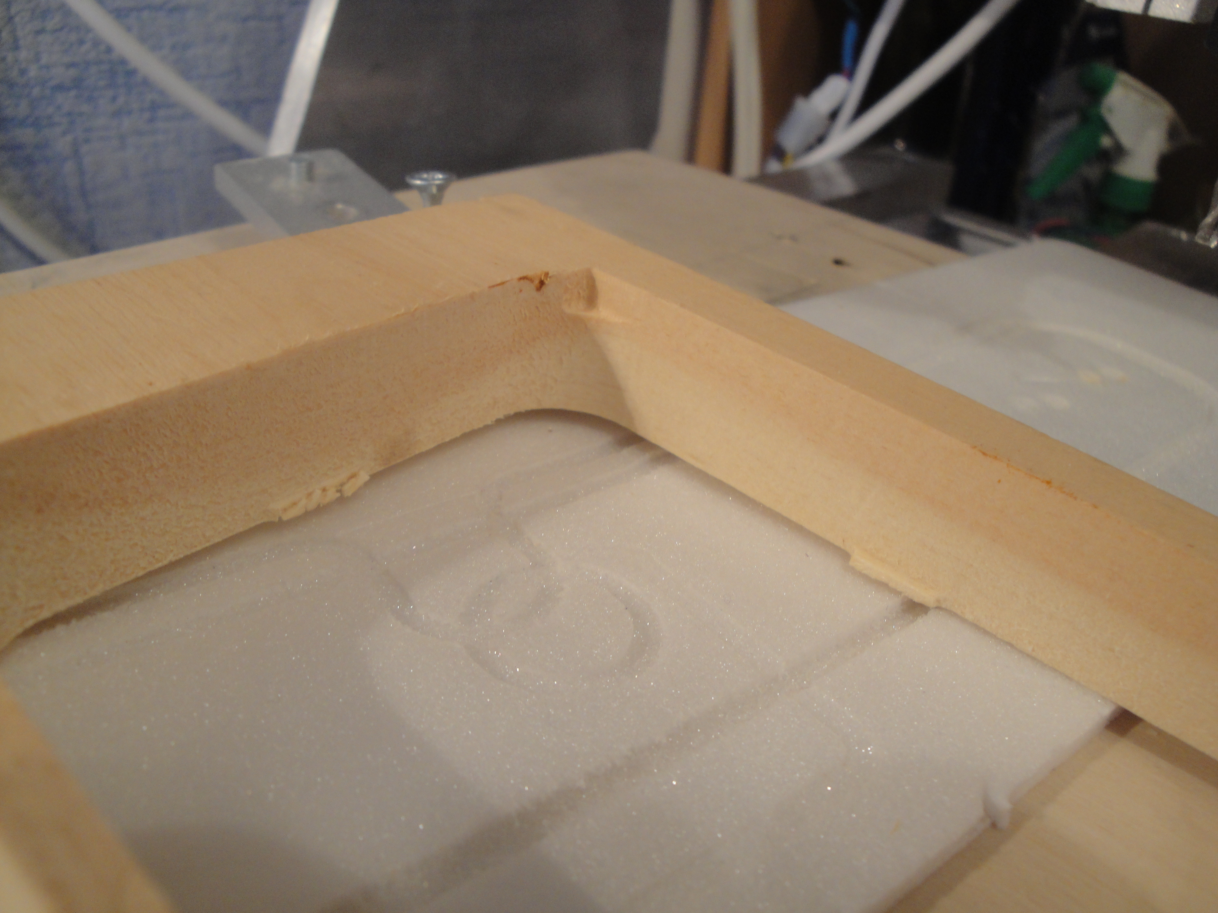

Обратите внимание на торец обрезки:
DSC06117.JPG (4292 просмотра) <a class='original' href='./download/file.php?id=126628&mode=view' target=_blank>Загрузить оригинал (4.37 МБ)</a>
Обрезка гравюры производилась несколькими проходами, но каких-либо горизонтальных линий на торце от фрезы, т.е. видимых следов от неудовлетворительной повторяемости траектории не наблюдается. Все вместе это говорит, что механическая система станка, включая узлы "капролоновая гайка-ходовой винт" работают вполне приемлемо, без "катастрофических" люфтов.
