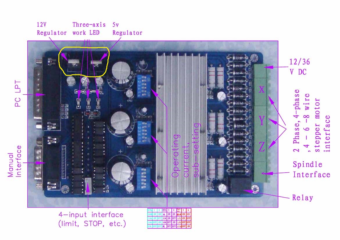

Коллеги, оценил Ваш юмор! Но это касается плат следующего типа:
синяя.jpg (5537 просмотров) <a class='original' href='./download/file.php?id=122483&mode=view' target=_blank>Загрузить оригинал (212.05 КБ)</a>
У них действительно греются стабилизаторы напряжения (обведены желтым), тем более если подавать на нее напряжение 35-40в. Там впоследствии ставили радиаторы, но на них тоже иногда можно было "греть воду". Поэтому постепенно и перешел на "красную" плату. Там этот узел выполнен более "мощно", да и откуда взяться нагреву при напряжении питания в 24в?
