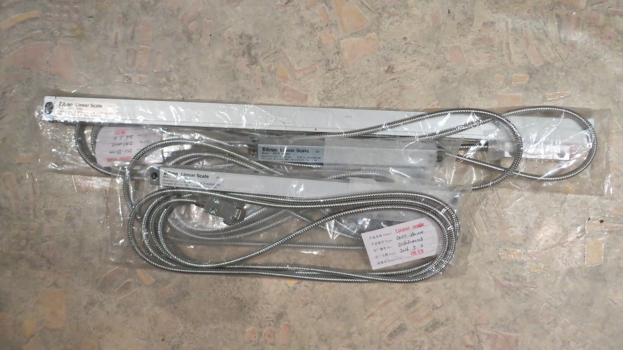

Сегодня пришла толпа посылок :cheesy:
Пришли линейки и УЦИ. И то и другое DITRON.

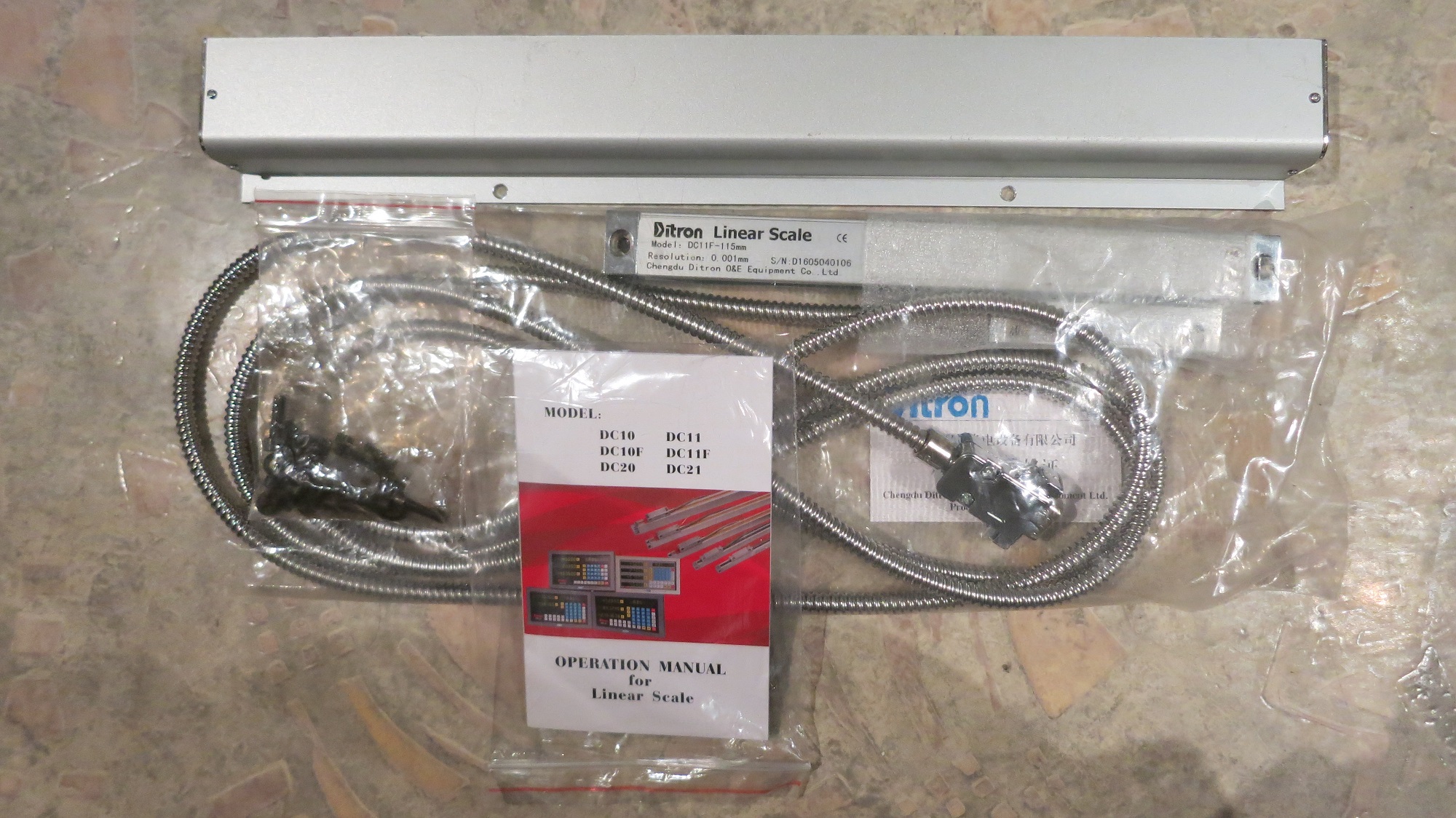

Вот что входит в комплект одной линейки :
IMG_1702-1.jpg (5862 просмотра) <a class='original' href='./download/file.php?id=80470&mode=view' target=_blank>Загрузить оригинал (720.92 КБ)</a>
Это сама линейка, руководство, комплект болтиков и крепежа и кожух.
Линейки с разрешение 1 микрон. Ну хз что по ним сказать :thinking:. Я других линеек конечно не видел, мож они все такие... Производят впечатление совсем не серьезной китайской вещи и как ими можно измерять микроны я не понимаю :hehehe:. Но думаю всё точнее чем лимбы будут.
Кожухи :

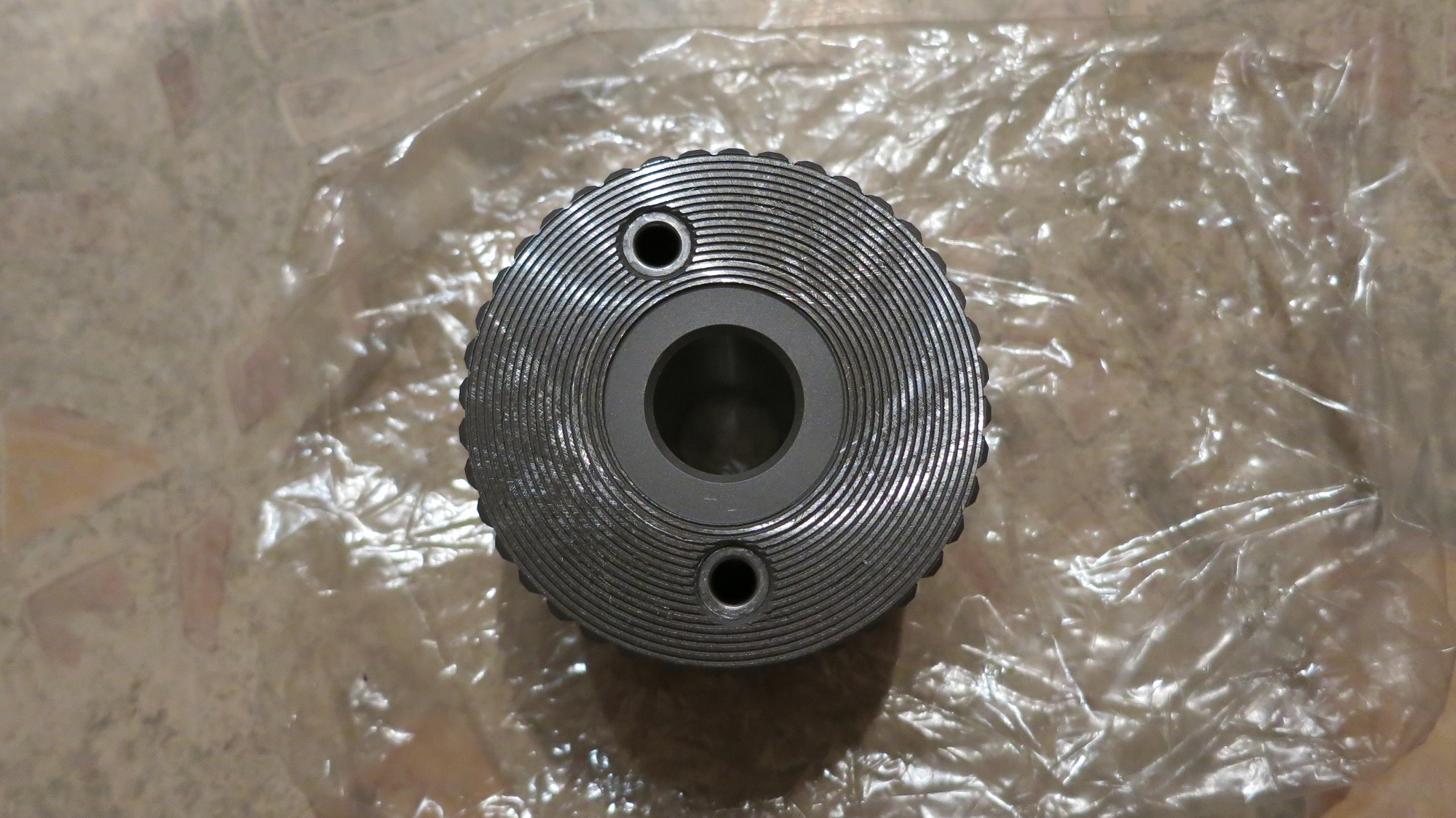

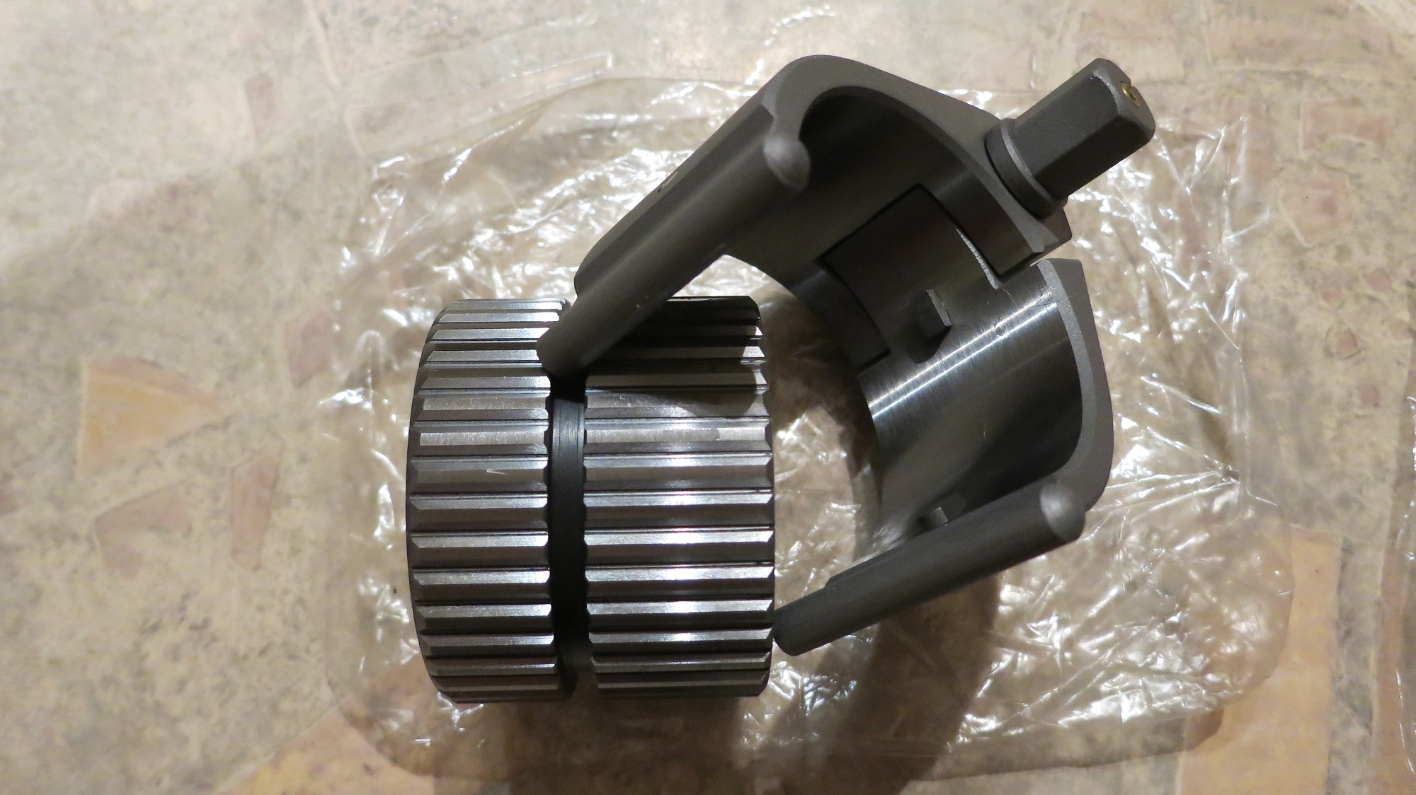

Ещё пришёл Multifix. Производства Createtool.
IMG_1668-1.jpg (5856 просмотров) <a class='original' href='./download/file.php?id=80489&mode=view' target=_blank>Загрузить оригинал (547.4 КБ)</a>
Сам Multifix :
IMG_1684-1.jpg (5856 просмотров) <a class='original' href='./download/file.php?id=80475&mode=view' target=_blank>Загрузить оригинал (630 КБ)</a>
IMG_1685-1.jpg (5856 просмотров) <a class='original' href='./download/file.php?id=80476&mode=view' target=_blank>Загрузить оригинал (629.81 КБ)</a>
IMG_1686-1.jpg (5856 просмотров) <a class='original' href='./download/file.php?id=80477&mode=view' target=_blank>Загрузить оригинал (613.8 КБ)</a>
IMG_1687-1.jpg (5856 просмотров) <a class='original' href='./download/file.php?id=80478&mode=view' target=_blank>Загрузить оригинал (629.35 КБ)</a>
IMG_1688-1.jpg (5856 просмотров) <a class='original' href='./download/file.php?id=80479&mode=view' target=_blank>Загрузить оригинал (584.97 КБ)</a>
IMG_1689-1.jpg (5856 просмотров) <a class='original' href='./download/file.php?id=80480&mode=view' target=_blank>Загрузить оригинал (700.46 КБ)</a>
И Multifix с установленной резцедержкой :
IMG_1690-1.jpg (5856 просмотров) <a class='original' href='./download/file.php?id=80481&mode=view' target=_blank>Загрузить оригинал (567.13 КБ)</a>

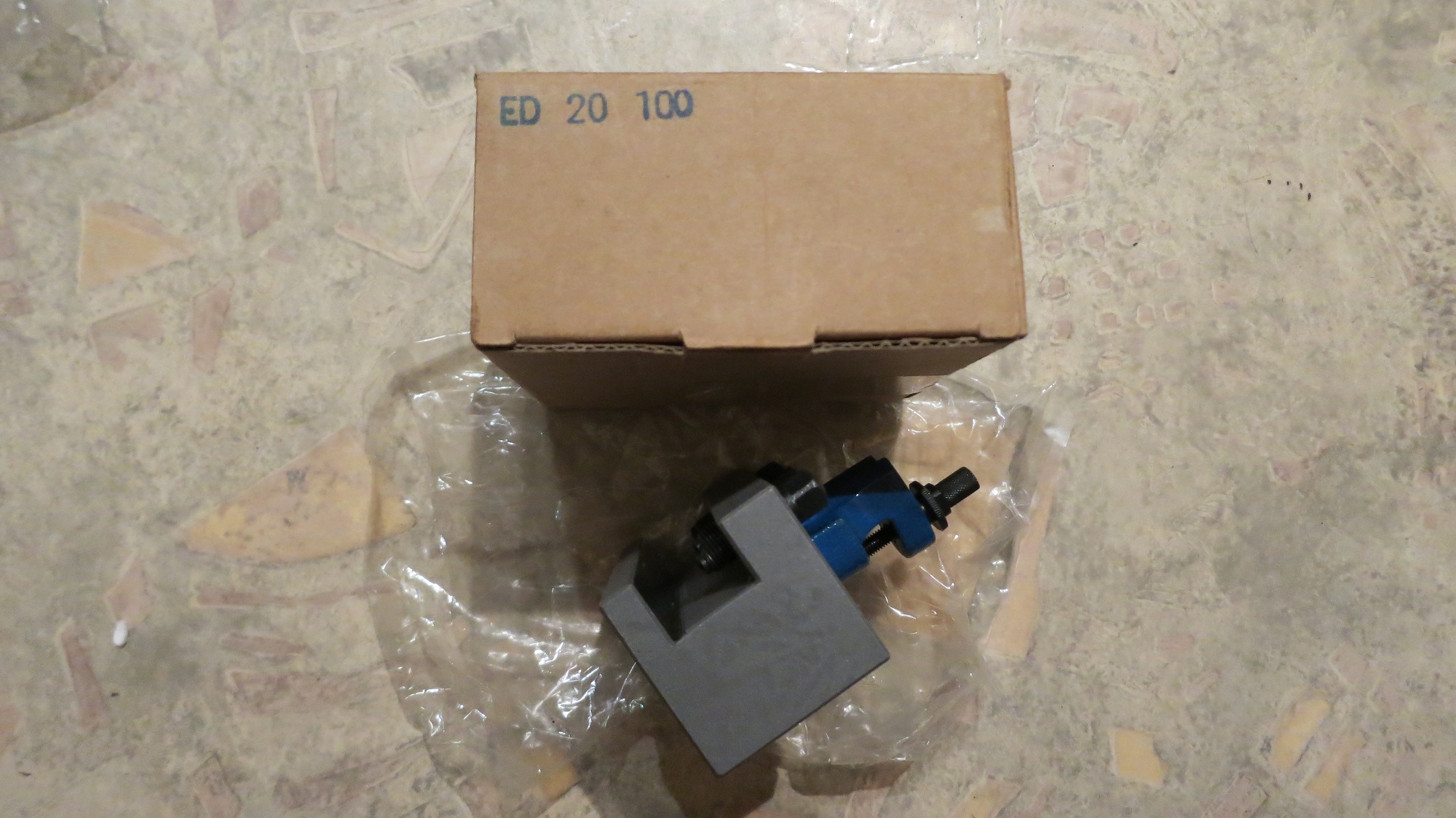

Резцедержка ED. Под квадратные резцы :
IMG_1669-1.jpg (5856 просмотров) <a class='original' href='./download/file.php?id=80482&mode=view' target=_blank>Загрузить оригинал (459.47 КБ)</a>

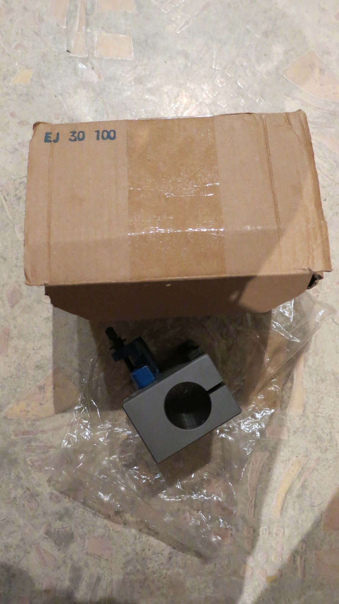

Резцедержка EJ. Под борштанги и переходники на конус Морзе:
IMG_1678-1.jpg (5856 просмотров) <a class='original' href='./download/file.php?id=80491&mode=view' target=_blank>Загрузить оригинал (414.16 КБ)</a>
