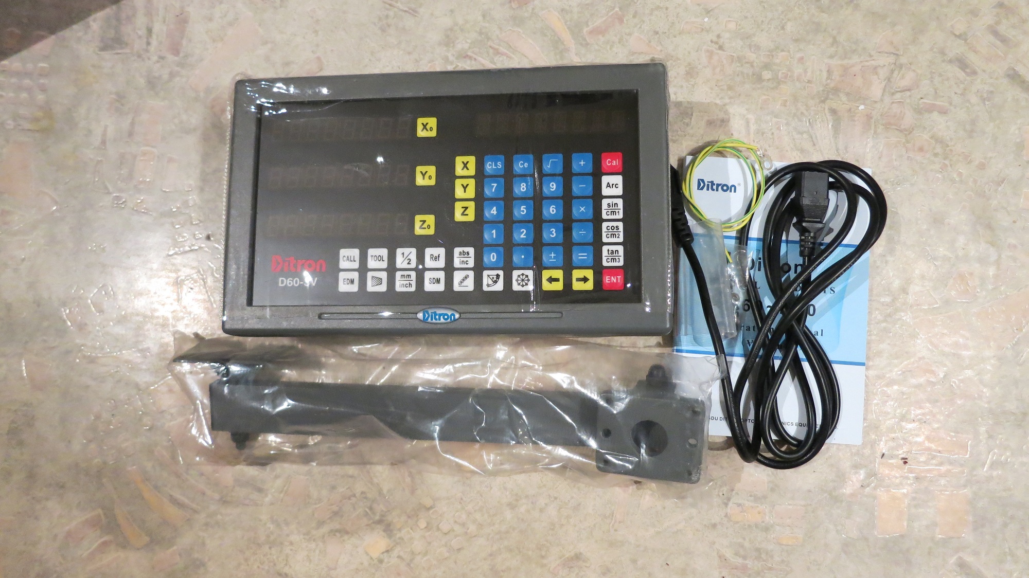

Вот что входит в комплект УЦИ :
IMG_1704-1.jpg (6383 просмотра) <a class='original' href='./download/file.php?id=80471&mode=view' target=_blank>Загрузить оригинал (687.5 КБ)</a>
Это само УЦИ, сетевой шнур, кронштейн, руководство и комплект болтиков и крепежа. УЦИ зачетное, мне понравилось. Во-первых, его можно переключить между режимами для фрезера, токартника и т.д. В каждом режиме появляется свой дополнительный набор функций. Можно корректировать показания кривой линейки. Можнго использовать как линейки, так и энкодеры. Ну и собственно целая толпа функций, которая значительно облегчит ручную работу (можно даже параметры используемого инструмента вбить). Из документации понял, что купил не совсем тот УЦИ. Я взял D60-3V, а надо было взять D70-4V. На нем на один из индикаторов можно было бы выводить частоту вращения шпинделя.

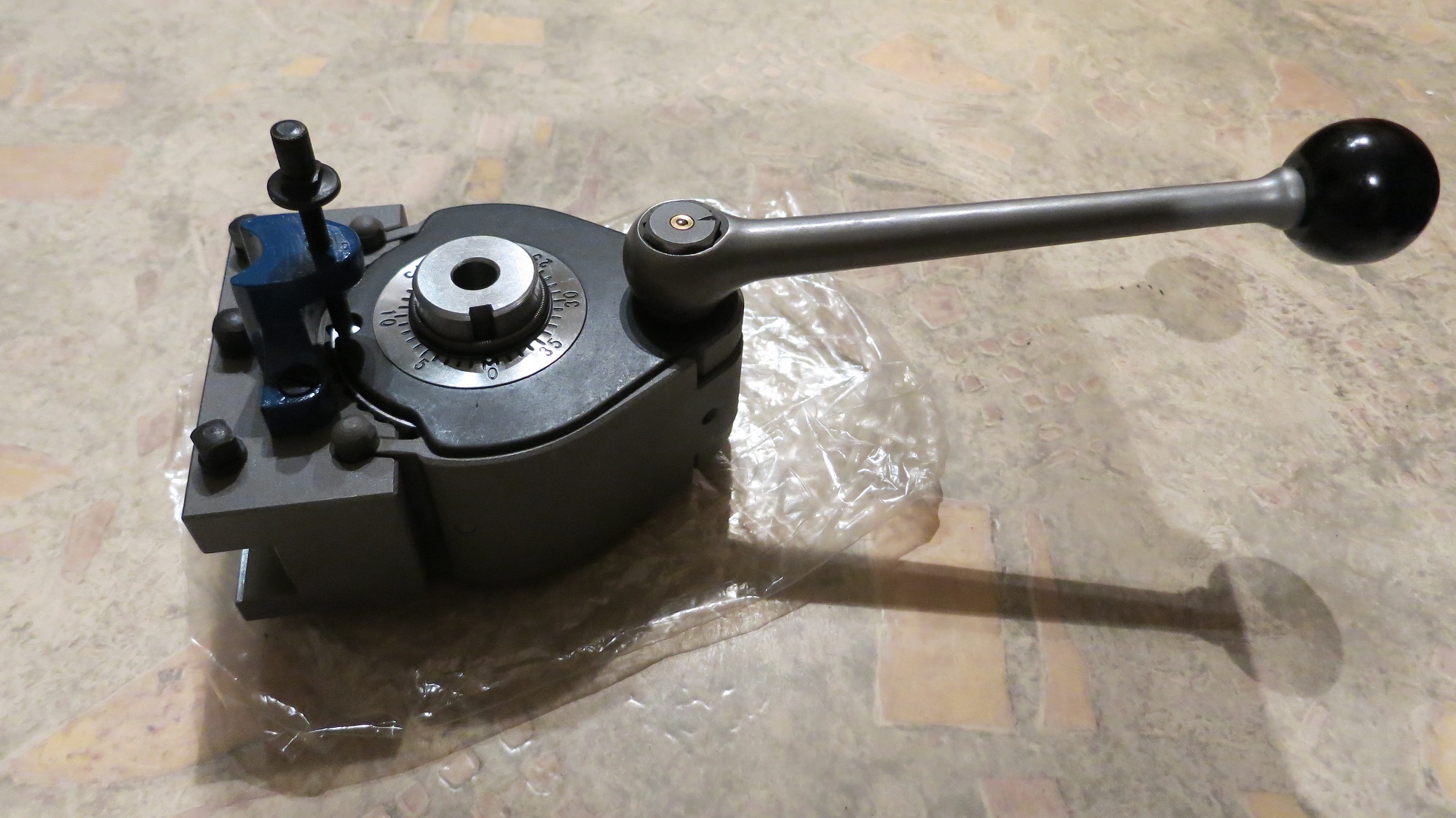

Ещё пришёл Multifix. Производства Createtool.
IMG_1668-1.jpg (6377 просмотров) <a class='original' href='./download/file.php?id=80489&mode=view' target=_blank>Загрузить оригинал (547.4 КБ)</a>
Сам Multifix :
IMG_1684-1.jpg (6377 просмотров) <a class='original' href='./download/file.php?id=80475&mode=view' target=_blank>Загрузить оригинал (630 КБ)</a>

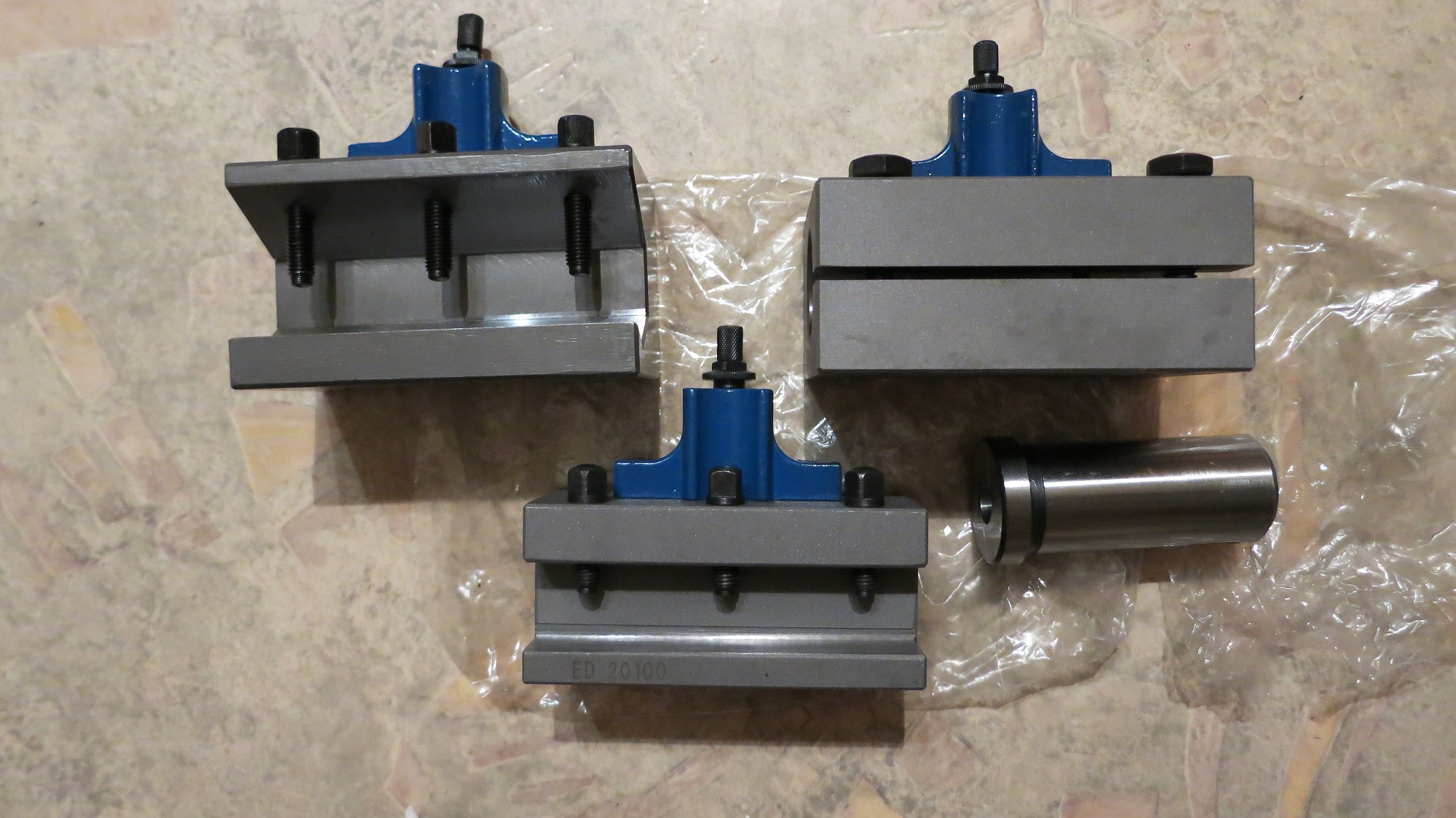

И Multifix с установленной резцедержкой :
IMG_1690-1.jpg (6377 просмотров) <a class='original' href='./download/file.php?id=80481&mode=view' target=_blank>Загрузить оригинал (567.13 КБ)</a>
Резцедержка ED. Под квадратные резцы :
IMG_1669-1.jpg (6377 просмотров) <a class='original' href='./download/file.php?id=80482&mode=view' target=_blank>Загрузить оригинал (459.47 КБ)</a>
IMG_1670-1.jpg (6377 просмотров) <a class='original' href='./download/file.php?id=80483&mode=view' target=_blank>Загрузить оригинал (470.9 КБ)</a>
IMG_1671-1.jpg (6377 просмотров) <a class='original' href='./download/file.php?id=80484&mode=view' target=_blank>Загрузить оригинал (458.78 КБ)</a>
IMG_1672-1.jpg (6377 просмотров) <a class='original' href='./download/file.php?id=80485&mode=view' target=_blank>Загрузить оригинал (542.99 КБ)</a>
IMG_1674-1.jpg (6377 просмотров) <a class='original' href='./download/file.php?id=80486&mode=view' target=_blank>Загрузить оригинал (562.12 КБ)</a>
IMG_1680-1.jpg (6377 просмотров) <a class='original' href='./download/file.php?id=80488&mode=view' target=_blank>Загрузить оригинал (540.83 КБ)</a>
Резцедержка EJ. Под борштанги и переходники на конус Морзе:
IMG_1678-1.jpg (6377 просмотров) <a class='original' href='./download/file.php?id=80491&mode=view' target=_blank>Загрузить оригинал (414.16 КБ)</a>
Переходник на КМ1 :
IMG_1675-1.jpg (6377 просмотров) <a class='original' href='./download/file.php?id=80493&mode=view' target=_blank>Загрузить оригинал (542.64 КБ)</a>
Резцедержка EH. Под круглые резцы :
IMG_1679-1.jpg (6377 просмотров) <a class='original' href='./download/file.php?id=80494&mode=view' target=_blank>Загрузить оригинал (538.84 КБ)</a>
Это все типы резцедержек для сравнения :
IMG_1681-1.jpg (6377 просмотров) <a class='original' href='./download/file.php?id=80496&mode=view' target=_blank>Загрузить оригинал (586.23 КБ)</a>
IMG_1682-1.jpg (6377 просмотров) <a class='original' href='./download/file.php?id=80497&mode=view' target=_blank>Загрузить оригинал (608.43 КБ)</a>
Re: Восстановление токарного ИЖ 250ИТВМ.01
tzar писал(а): Во-первых, его можно переключить между режимами для фрезера, токартника и т.д.
И на эрозию EDM ;)
tzar писал(а): В каждом режиме появляется свой дополнительный набор функций.
реально пользоваться будешь:
CAL - это калькулятор, когда под рукой нет калькулятора
1/2 - это поиск центра
Х0, Y0, Z0 - это обнулять координаты
Х,У,Z - вбивать значение оси.
tzar писал(а):Можно корректировать показания кривой линейки.
Чтобы их корректировать нужно как то измерить на сколько кривая линейка в + или -. И вот тут засада - чем измерять :)
