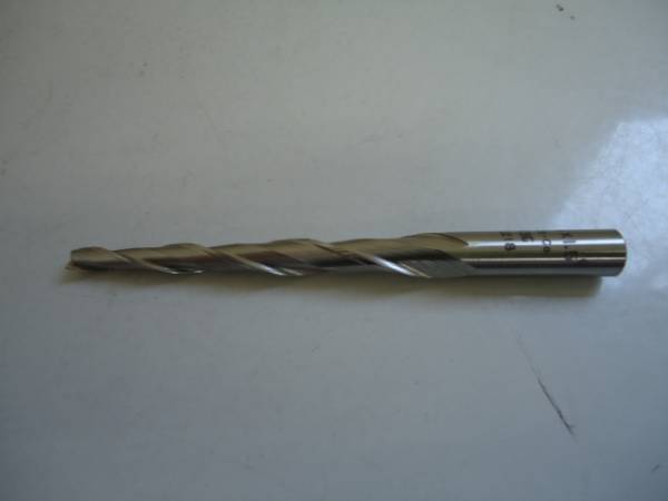

Может кто подскажет, где и в каких работах применяются такие фрезы ?

Re: какие фрезы купить ???
конусные применяются там где нужна стенка с определенным градусом... прессформы... и для 3д обработки. Фрезы с длиной режущей конусной формы очень прочные. И можно работать без черновой на всю глубину по деревяшкам.
а как именно для 3д обработки ? какие преимущества посравнению с прямыми ?at90 писал(а):конусные применяются там где нужна стенка с определенным градусом... прессформы... и для 3д обработки. Фрезы с длиной режущей конусной формы очень прочные. И можно работать без черновой на всю глубину по деревяшкам.
и если резать на всю глубину тогда края же завалены будут ?
Представь, что нужно подработать карман на значительной глубине. Жесткости мелкой фрезы не хватит, либо если ее крепежная часть достаточно длинна, она не даст подобраться в самый угол. К тому же уклоны при 3Д обработке необходимы, к примеру при строгании литьевой формы. разьем отливки без уклонов становится очень проблематичным.
evgenyjp, советую брать импортные фрезы под цветмет, но обязательно твердосплавные и полированные!!! для цвет мета есть специальные геометрии канавок. Можно посмотреть UMT, ZCC, Speed Tiger, 7 Leaers (вроде так пишется). Нужно острая кромка и низкая шероховатость передней поверхности, иначе будет налипать и отламывать кромку и не позволит быстро работать. Еще лучше взять полированные и Искара например, цена высока, но оправдана.
Указанная Вами выше коническая фреза, возможно, предназначена для подготовки внутренних и внешних поверхностей перед резьбофрезерованием, хотя угол великоват.
