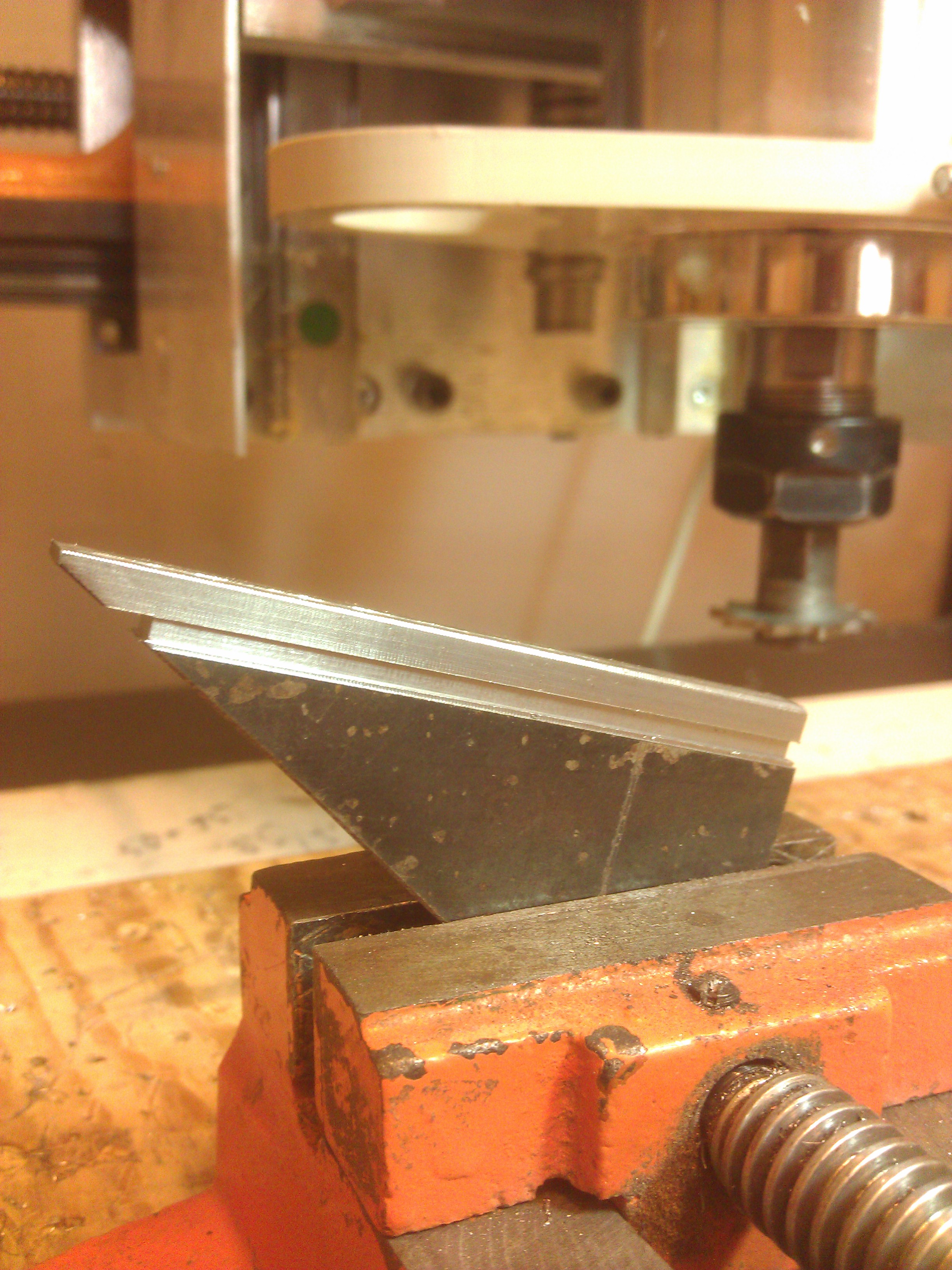

Вот подумал подумал и решил попробовать сталь. (марку не знаю просто кусок железки)
Ну вроде пилит "пачючють".
Так что при острой необходимости малыми съёмами смогу.
Надо разобраться с режимами, но сходу скажу что 1500 об.мин и съём 0.2 вполне доступно.
Вот совсем не зря я взял дорогой векторный частотник - считаю что он себя уже окупил.

Ershoff писал(а):Надо разобраться с режимами, но сходу скажу что 1500 об.мин и съём 0.2 вполне доступно.
Фреза похоже СССР самокал или Р6М5, Р18 какой нибудь. Как бы плоховато фрезе не стало от таких оборотов ;)

aftaev писал(а):Как бы плоховато фрезе не стало от таких оборотов
надо сож лить обязательно - всухую точно станет плохо. я так парочку сгубил на 1000 об. а с сож и 2-3 норм.
Re: И я тоже станочек небольшой запилил (700х300х100)
под СОЖ похоже станок не заточен, как и шпиндель для таких фрез требующие небольшие обороты и момент ;)

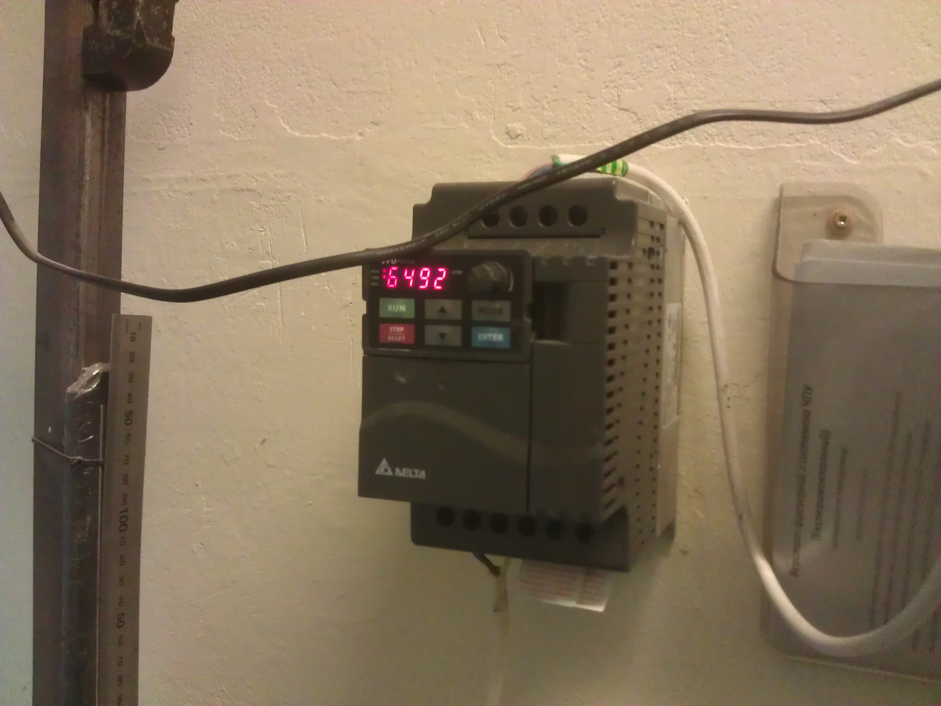

Ershoff писал(а):Вот совсем не зря я взял дорогой векторный частотник
Что за он? Где и почем?
Ershoff
Сообщения: 635
Репутация: 241
Откуда: Киев. Украина
Сообщение Ershoff »
Так ить парой страниц назад мучался выбором. ( Hyundai N100-022HF vs Hitachi WJ200-022SF vs Delta VFD-E)
Взял Delta VFD-E 2.2
Покупал здесь в Украине вроде у оф дилера.
По цене не помню но раза в 2-3 дороже чем стандатный китай, что все берут.
Сейчас вижу что не зря.

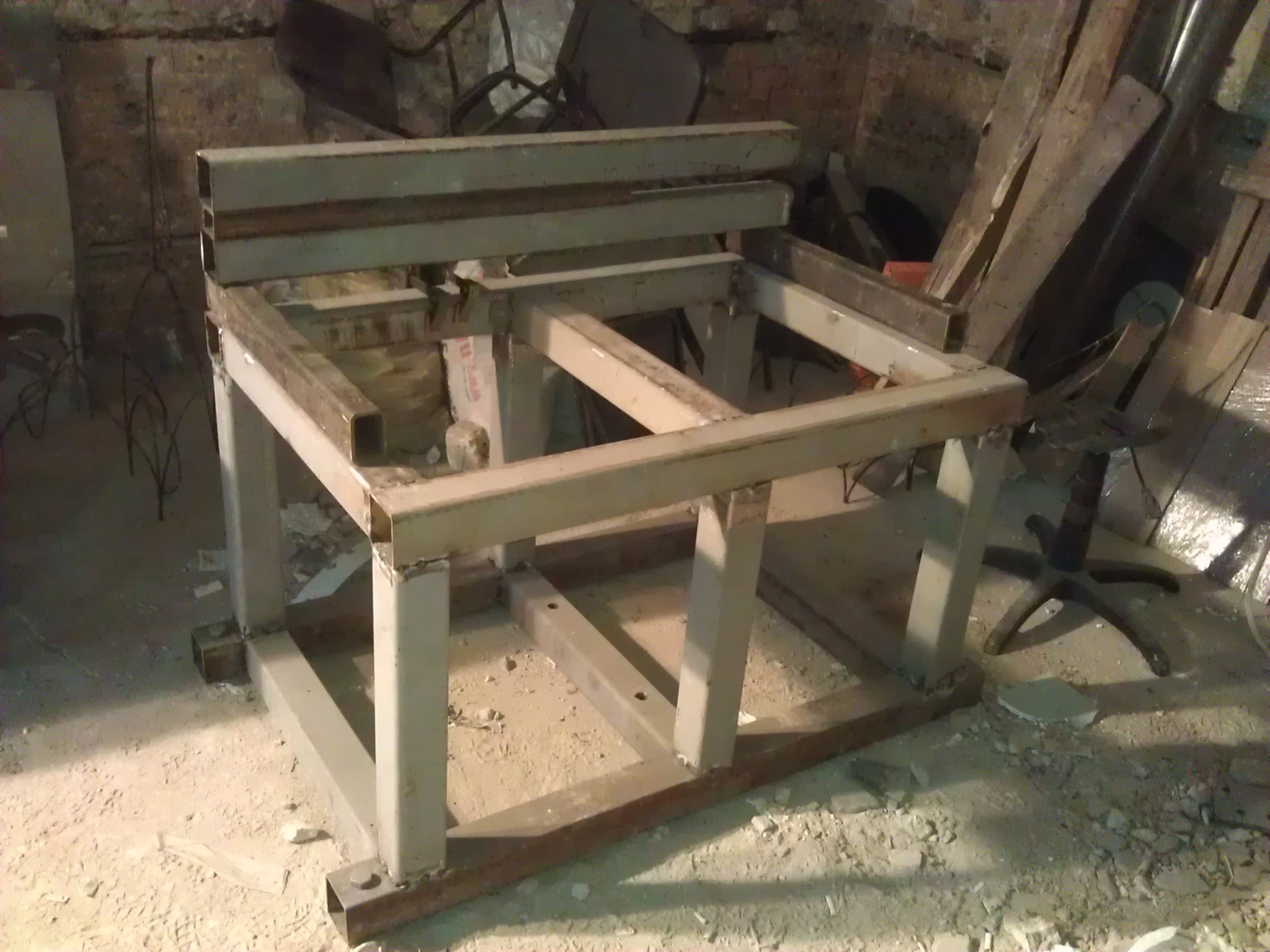

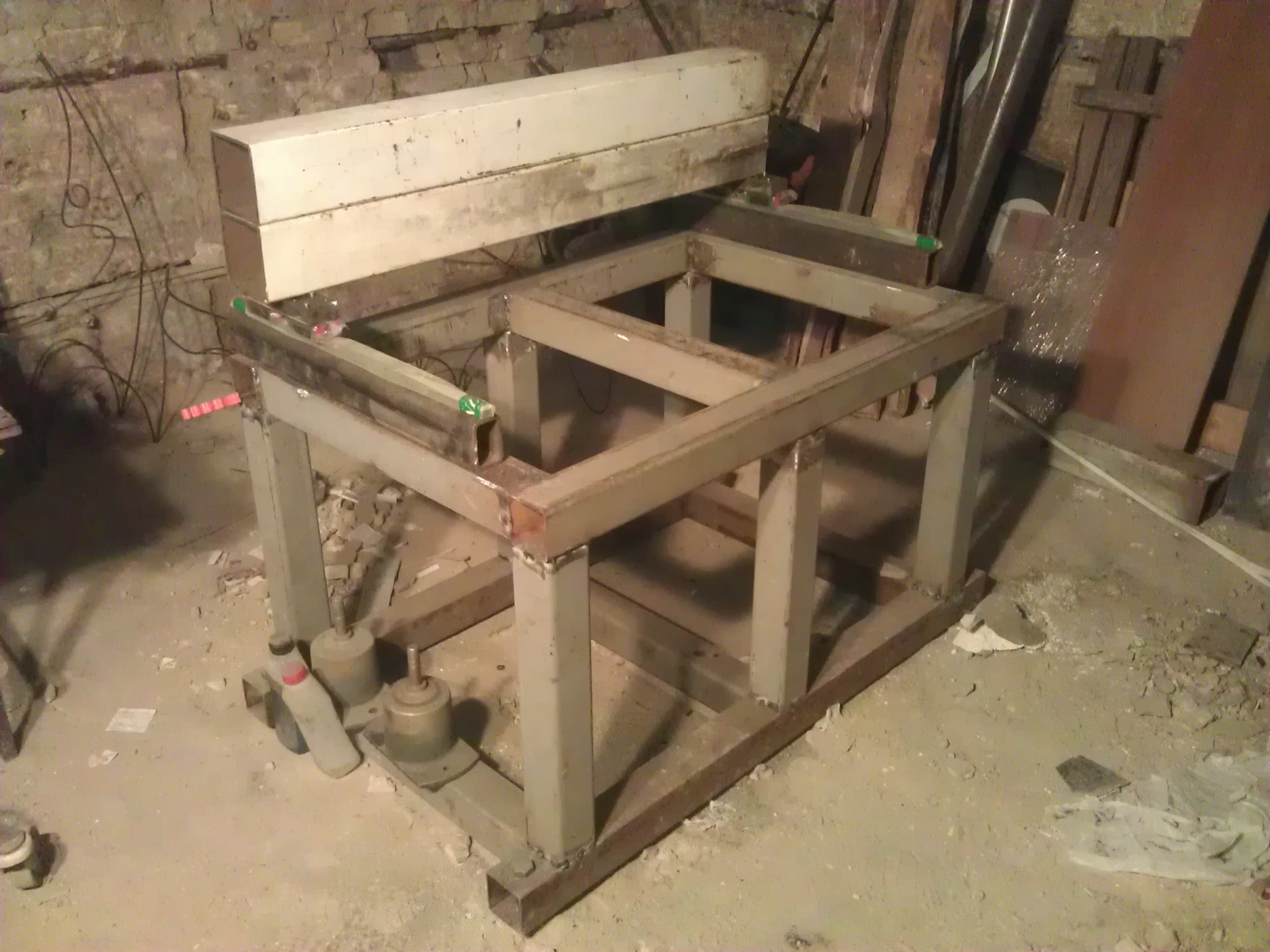

Что-то я давно не писал.
Станок работает, всё вроде нормально.
Наконец руки дошли нормальную станину сделать, попутно увеличив рабочее поле по Y до 450 мм а по Х до 800. (запас по ШВП есть)
Ну и заодно думаю другой портал изваять - чтоб можно было засунуть лист шириной 1000 мм.
Мучаюсь с принятием волевого решения из чего его делать ( идеально конечно трубу толстостенную 200х100(120)х10(15))
но никак не могу найти кусок нужного размера - все продают хлыстами не меньше 4 метров.
Сейчас из материала в наличии только труба 80х80х4 (но как-то мне кажется хлипковато оно...)
Ещё попробую помоделить нагрузки в фьюжене - но я это не очень хорошо умею - только по укрупнённым показателям.
Собственно фотки в процессе того, что сделано на данный момент.

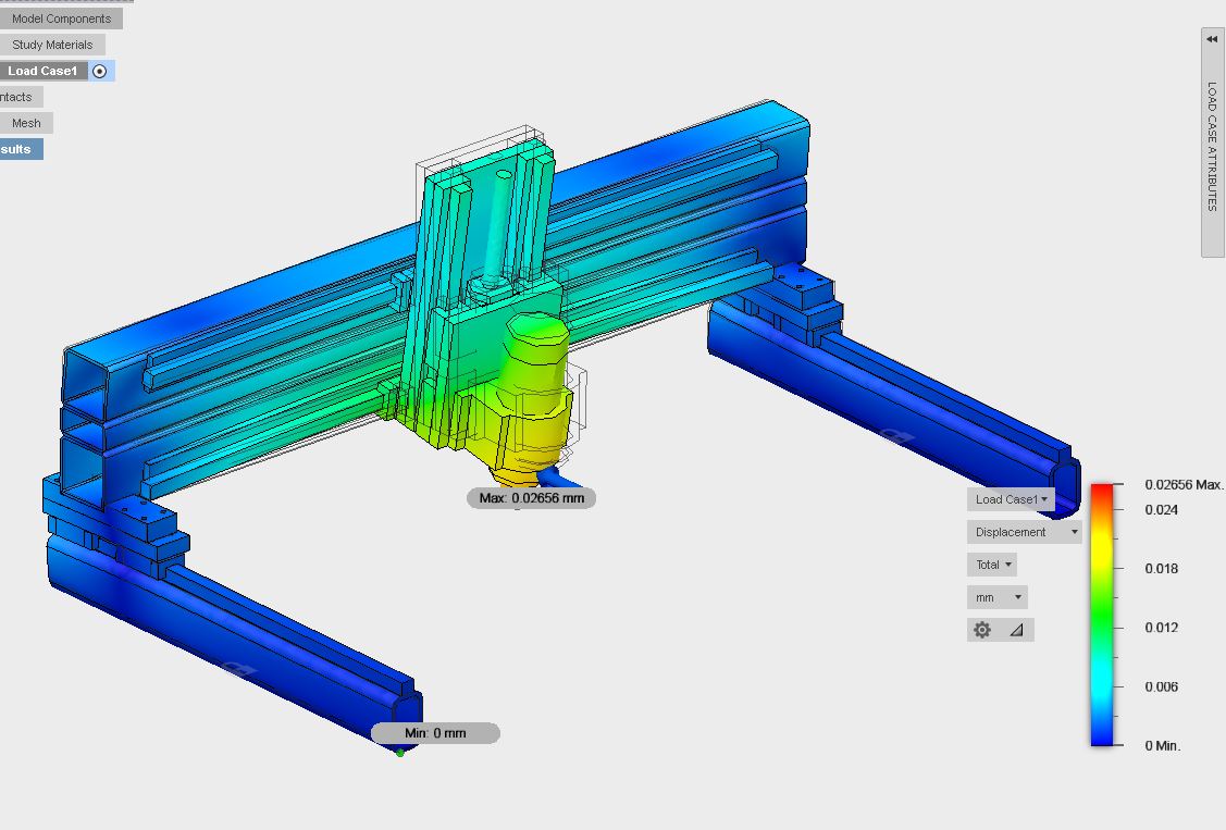

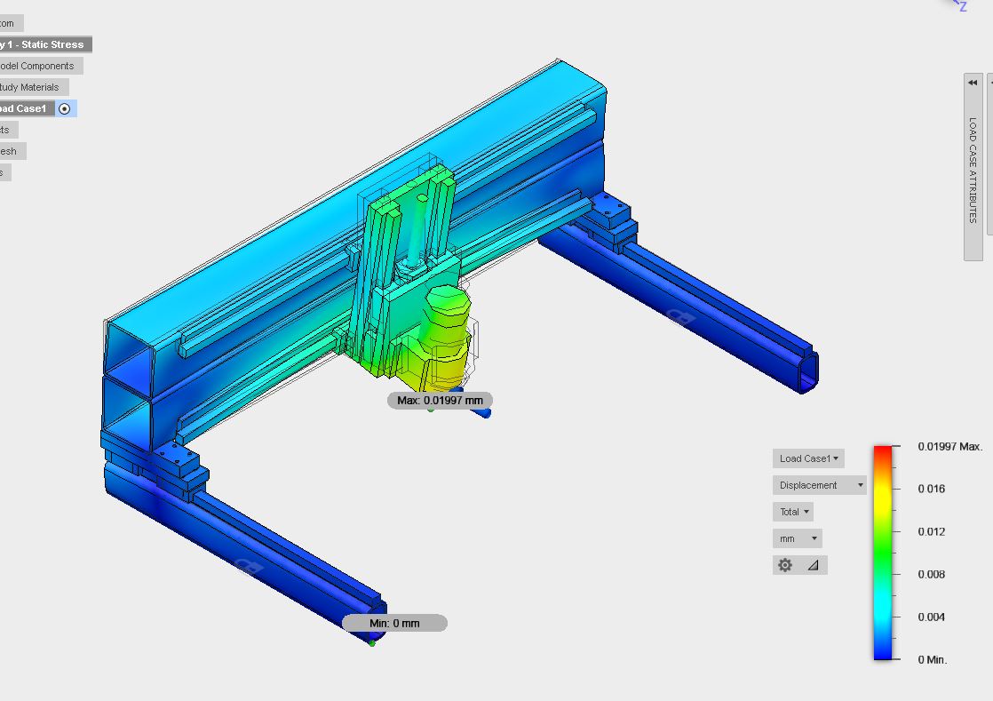

Вот мучаюсь какой портал изваять.
Из доступного на данный момент.
Вариант 1 - из трёх труб 80х80 + 40х80 + 80х80 (толщина 4 мм)
Вариант 2 - из двух труб 120х120х5
Симуляция по укрупнённым показателям показывает разницу - но не так чтобы сильно ощутимую.
Может коллективный разум чего присоветует ?
Как думает коллеги - какой вариант выбрать или стоит ещё подумать ?
Вариант 1 (3869 просмотров) <a class='original' href='./download/file.php?id=131945&mode=view' target=_blank>Загрузить оригинал (111.98 КБ)</a>
Вариант 1
Варинт 2 (3869 просмотров) <a class='original' href='./download/file.php?id=131946&mode=view' target=_blank>Загрузить оригинал (100.88 КБ)</a>
Варинт 2
Andrew//A
Сообщения: 115
Зарегистрирован: 31 мар 2015, 06:58
Репутация: 20
Сообщение Andrew//A »
Вариант 2 более правильный. Чем проще, тем надежнее. И легче собирать.

Та да. Согласен.
Просто эти материалы есть в наличии вот и мучаюсь.
Я бы с радостью использовал трубу 200х100х10, но в свободном доступе нет, а нашел в продаже
минимум полтора метра и за 200 баксов - я как то не готов столько отдать.

Andrew//A писал(а):У меня есть труба 250х150х9 длина больше метра. Но, думаю, будет проблема с пересылкой.
Хорошая труба.
Переслать то можно, но боюсь цена будет близкой к той что и здесь купить.
Не стоит овчинка выделки увы.
Пожалуй буду лепить из 120-ки.

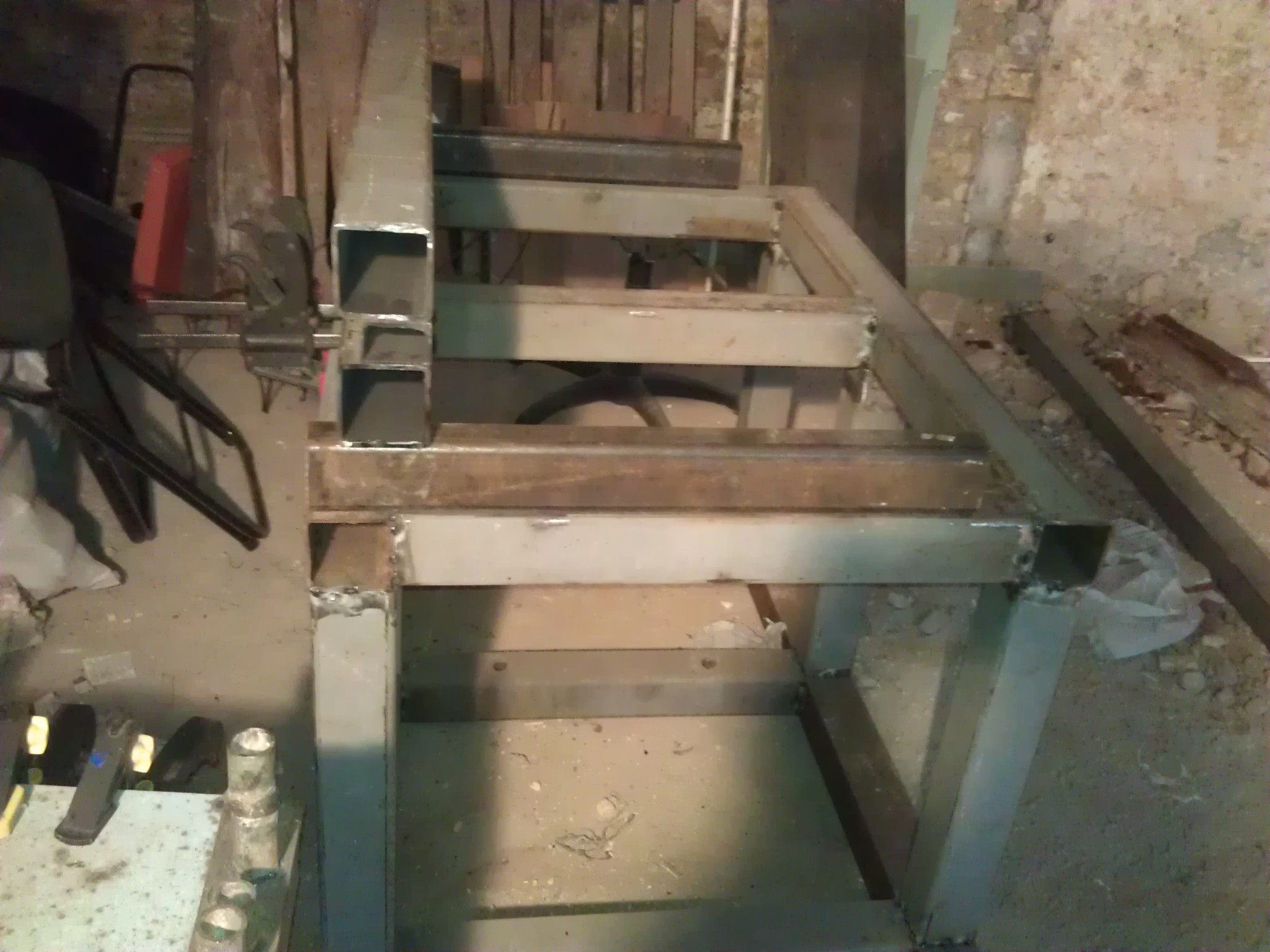

В общем принял волевое решение ваять из трубы 120х120х5.
посмотрим что получится.
Рекомендую соединить винтами, т.е. обойтись без сварки.
donvictorio
Сообщения: 2349
Репутация: 683
Настоящее имя: Виктор
Сообщение donvictorio »
Andrew//A писал(а):Рекомендую соединить винтами, т.е. обойтись без сварки.
в чём обоснование такого совета?
Andrew//A
Сообщения: 115
Репутация: 20
donvictorio писал(а):в чём обоснование такого совета?
Зачем создавать напряжение в металле? После сварки ровная труба станет кривой, даже если варить прихватками. Тем более труба 120х120х5 наверняка холоднокатаная. Вообще места, куда устанавливаются направляющие, не рекомендуется использовать сварку, если в последующем не будет снято напряжение перед мех обработкой. Это же старая тема.
