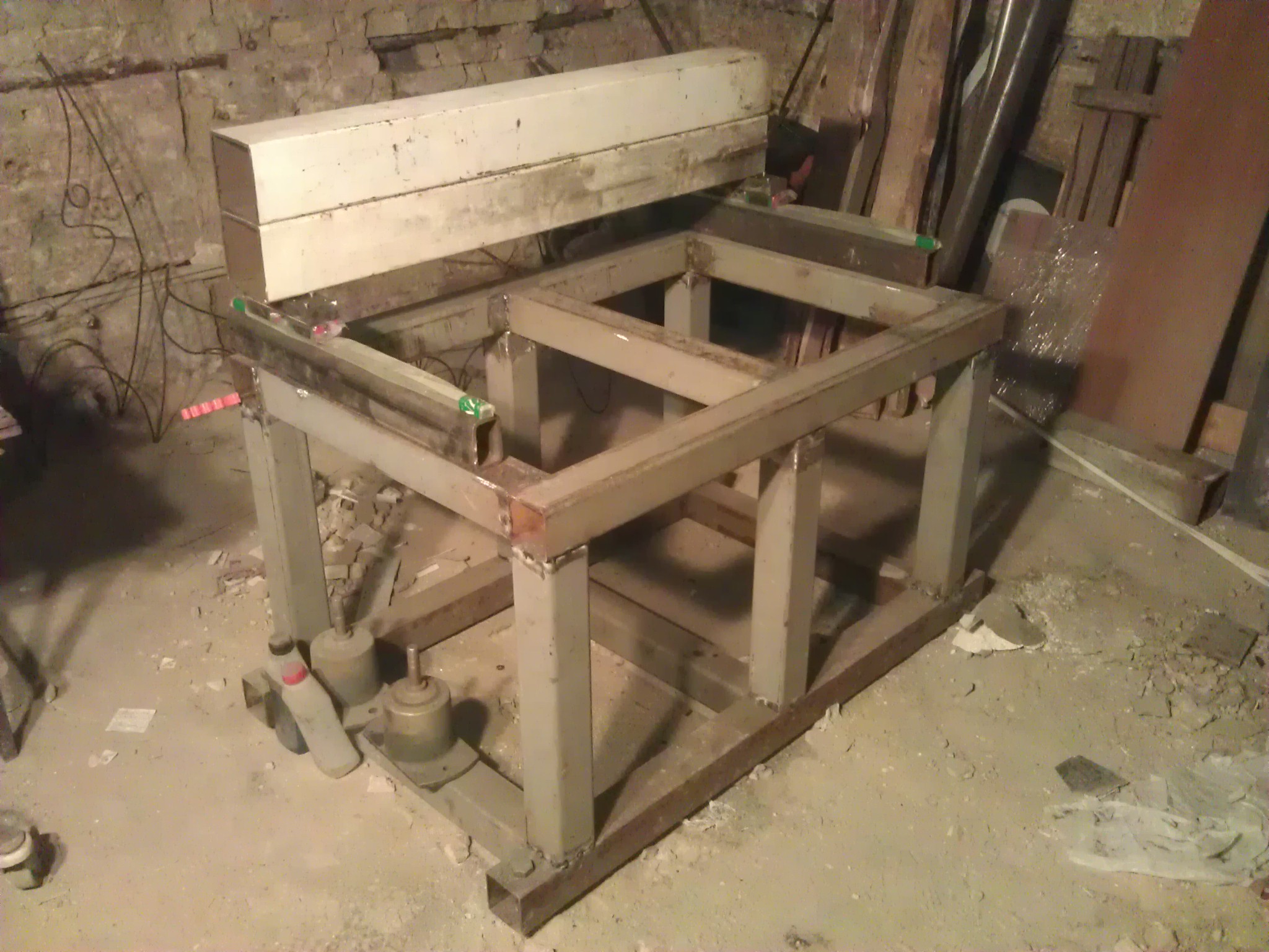

Что-то я давно не писал.
Станок работает, всё вроде нормально.
Наконец руки дошли нормальную станину сделать, попутно увеличив рабочее поле по Y до 450 мм а по Х до 800. (запас по ШВП есть)
Ну и заодно думаю другой портал изваять - чтоб можно было засунуть лист шириной 1000 мм.
Мучаюсь с принятием волевого решения из чего его делать ( идеально конечно трубу толстостенную 200х100(120)х10(15))
но никак не могу найти кусок нужного размера - все продают хлыстами не меньше 4 метров.
Сейчас из материала в наличии только труба 80х80х4 (но как-то мне кажется хлипковато оно...)
Ещё попробую помоделить нагрузки в фьюжене - но я это не очень хорошо умею - только по укрупнённым показателям.
Собственно фотки в процессе того, что сделано на данный момент.
IMAG0546.jpg (3710 просмотров) <a class='original' href='./download/file.php?id=131425&mode=view' target=_blank>Загрузить оригинал (492.37 КБ)</a>

Вот мучаюсь какой портал изваять.
Из доступного на данный момент.
Вариант 1 - из трёх труб 80х80 + 40х80 + 80х80 (толщина 4 мм)
Вариант 2 - из двух труб 120х120х5
Симуляция по укрупнённым показателям показывает разницу - но не так чтобы сильно ощутимую.
Может коллективный разум чего присоветует ?
Как думает коллеги - какой вариант выбрать или стоит ещё подумать ?

Вариант 2 более правильный. Чем проще, тем надежнее. И легче собирать.

Та да. Согласен.
Просто эти материалы есть в наличии вот и мучаюсь.
Я бы с радостью использовал трубу 200х100х10, но в свободном доступе нет, а нашел в продаже
минимум полтора метра и за 200 баксов - я как то не готов столько отдать.

В общем принял волевое решение ваять из трубы 120х120х5.
посмотрим что получится.

Re: И я тоже станочек небольшой запилил (700х300х100)
Сообщение Andrew//A »
Рекомендую соединить винтами, т.е. обойтись без сварки.
donvictorio
Сообщения: 2458
Репутация: 683
Настоящее имя: Виктор
Сообщение donvictorio »
Andrew//A писал(а):Рекомендую соединить винтами, т.е. обойтись без сварки.
в чём обоснование такого совета?
Andrew//A
Сообщения: 115
Зарегистрирован: 31 мар 2015, 06:58
Репутация: 20
donvictorio писал(а):в чём обоснование такого совета?
Зачем создавать напряжение в металле? После сварки ровная труба станет кривой, даже если варить прихватками. Тем более труба 120х120х5 наверняка холоднокатаная. Вообще места, куда устанавливаются направляющие, не рекомендуется использовать сварку, если в последующем не будет снято напряжение перед мех обработкой. Это же старая тема.
