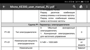

У меня тоже P2-09=0
Screenshot_20180227-122823.png (7373 просмотра) <a class='original' href='./download/file.php?id=133441&mode=view' target=_blank>Загрузить оригинал (307.58 КБ)</a>

У меня единица и менять не давет

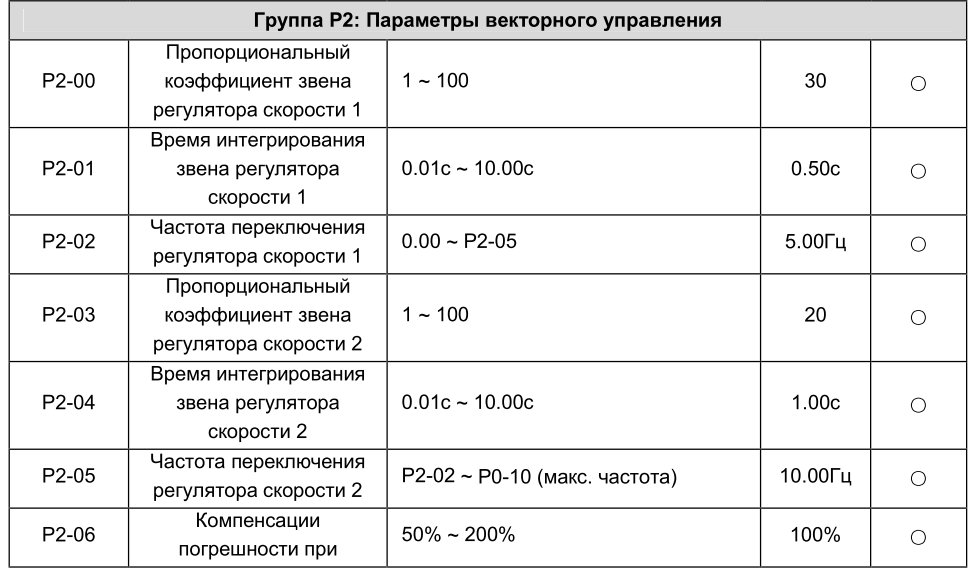

B P2 есть отличия
Р2-02 - 5 у меня 50
Р2-05 - 10 у меня 50
и мой настроен на 300 гц макс
А вот Р0-00......у тебя ноль :thinking:
У меня 1
Эт я с ним в начале попутал
И что,интересно,твой ноль означает? Это модель инвертора
Там только может быть 1 или 2

Константин23 писал(а):B P2 есть отличия
Я параметры P2 заполнил по мануалу, хотя сброс на заводские дает параметры как у тебя.
Screenshot - 27.02.2018 , 18_35_27.png (7337 просмотров) <a class='original' href='./download/file.php?id=133468&mode=view' target=_blank>Загрузить оригинал (90.11 КБ)</a>
Сейчас пробовал тормозить деревяшкой на 2000 об/мин ну если очень сильно прижать, то почти останавливаешь. Но не до полной остановки. На 3000 совсем не остановить.
С настройками определился. Еще погоняю проверить может нагрев какой вылезет. И все. Крутит до 24000. Частоту если скинуть до 300Гц, то назад на 400Гц только после сброса настроек. А так не поднять.
