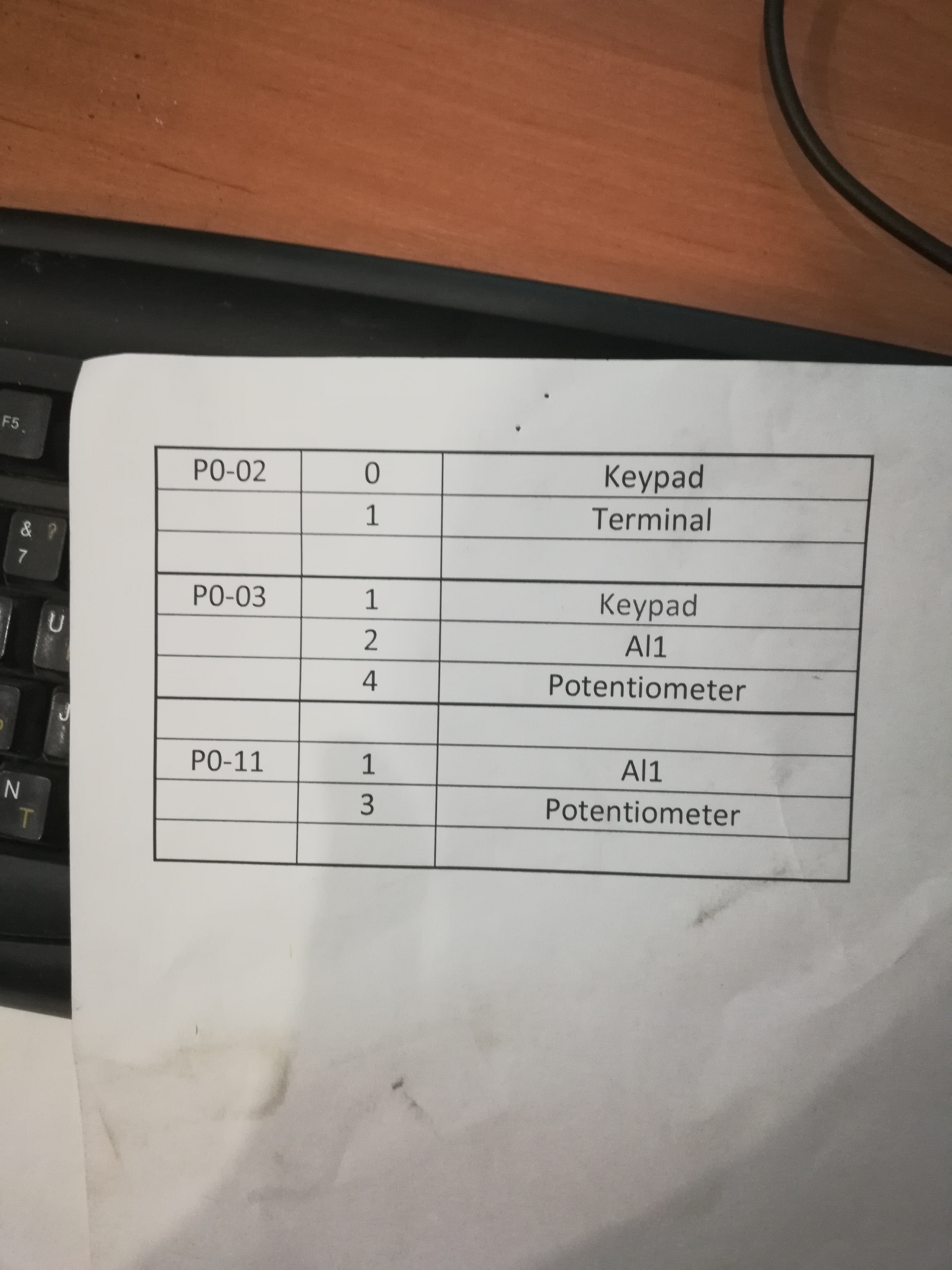

Давайте и вправду табличку сделаем (может у кого готовая есть)
У меня не идеально настроено,я б и сам подсмотрел у кого как
Время будет,эксель поставлю.
Umnik писал(а):Причем векторный и не выключаю
Да и не стоит,по-моему,выключать.Люминь же пилим ,кто-то пластик\ дерево.Я и не помню,чтоб выше 14 тыщ что-то делал.
Вот моя шпаргалка для перехода на ручное управление,хотя это не о чем :wik:
IMG_20180226_131244.jpg (7489 просмотров) <a class='original' href='./download/file.php?id=133374&mode=view' target=_blank>Загрузить оригинал (3.69 МБ)</a>
