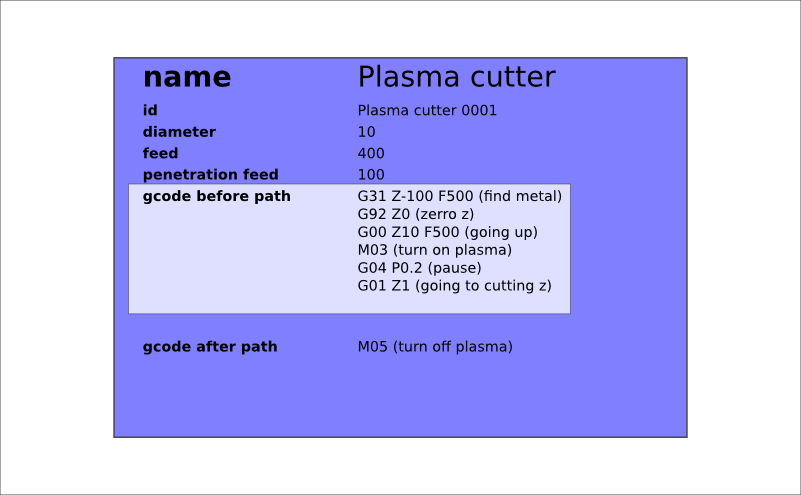

Не совсем понимаю как это реализовать... Чтобы вставить в код что-то вместо @@@placeholder1@@@ нужно чтобы кто-то сначала вставил сам @@@placeholder1@@@ :think:. Кто будет его вставлять?
На счет eval вроде как все проще, в python.re нету флага eval.
А чем не подходит нынешняя реализация с параметром инструмента "tool change gcode" он потом вставляется перед каждой сменой этого инструмента, причем в него можно записать много строк.
