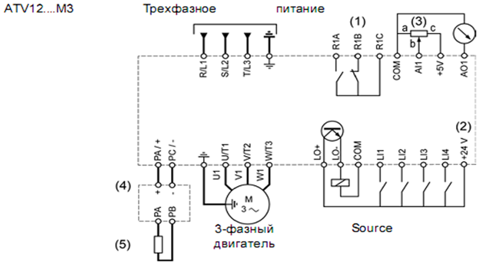

Сергей/25rus писал(а):- Верно ли я понял (со слов Василия), что некорректрая работа частотника в моей ситуации могла подпортить шпиндель, в частности подшипники? (описывал в #567)
Перекос по фазам дает неравномерность момента вращающегося поля.
К чему это приведет в конечном итоге для подшипников - а бог его знает. Я бы не был так уверен, что они у вас за месяц ушатались от плохого ПЧ. Люди годами так работают и ничего. Просто похоже до меня токи никто особо не замерял :hehehe:
Скорее подшипники были изначально.... не того.
Альтивар 12 и Альтивар 312 - это две разных модели. 312 старше и чуть покруче, но и дороже.
Вечером могу сфотографировать рядом с вашей дельтой - Альтивар больше по габаритам, но не намного.
П.С. Зачем Вам тормозной резистор в шкафу? Планируете шпинделем лифт поднимать опускать? =)
По поводу тормозного резистора: Увидел здесь в нескольких темах и решил, что не помешает. Пока изготавливался станок (Вектроник), готовился щит управления - возможно переборщил. Но ничто не случайно - сейчас это место может быть использовано для более габаритного частотника :roll:. Хотя для этого надо будет поизголяться: щит висит под столешницей, переходная пластина на которой сегодняшний частотник ограничена в размерах, выше резисторов добавился фильтр от Даркстона. Но это даже интересно - чем всё закончится :shock:
На самом деле вопрос №1 это : шпиндель с частотником. Частотник я явно не смогу довести до необходимых параметров (исключить асиметрию). Что даст замена частотника, кроме как шпиндель перестанет стрекотать и щёлкать? Со шпинделем тоже не всё понятно - получится ли вернуть ему должное состояние?

перекосом фаз подшипники не убить, даже если он каким-то чудом попадёт в резонанс (лабораторные условия)
неравномерность давления на фрезу в тысячи раз больше всяких ЭМ влияний от перекоса.
подшипники в посадочных должны сидеть внатяг, если они болтаются, это зазор до 5 соток. это плохо. исправить можно, установив подш и чуть накернить в корпус посадочного места в 2-4 мм от обоймы. металл сдвинется и подш хорошо сядет. кернить симметрично. но это так, экстренная мера. адекватные методы восстановления посадочного стоят дохрена.

1. Хлопцы, пасибо за отзывчивость . Мне наверное не повезло со шпинделем (подшипниками-?) - начало #567 . Есть желание понять истинную причину проишедшего, дабы впоследствии не наступить на теже грабли. Но время не стоит на месте, изыскал денег и имею намерения обзавестись новым шпинделем и частотником. Шпинделем - потому как гудит (обороты до 150 Гц , дальше страшно), а частотником - потому как на выходе явно выраженая асиметрия (#574).
2. Надеюсь, что имеющийся частотник ( Delta 1,5 кВт) с его асиметрией сгодится для обыкновенных асинхронных двигателей 220/380. У кого какие мысли по этому поводу?
3. Прошу прокомментировать предполагаемые покупки:
- Шпиндель https: https://darxton.ru/catalog_item/shpinde ... 00-ob-min/. Вариант не из дешёвых. Что устраивает: доставка в несколько дней, да и поставщик вроде серьёзный.
- Частотник: согласно рекомендациям Василия (ScrewDriver) Альтивар 12 или 312 (#575), остановился на первом варианте, так как разница в цене ощутимая.
Появился вопрос по частотнику Альтивар 12. Надеюсь, что ничего страшного, но хочу подстраховаться. Суть вопоса в следующем: Для управления оборотами шпинделя с помощью платы управления предусмотрены клемы: Com, AI1, +5V. На моём МХ4660: +10V. Получится обыграть эту ситуацию, чтобы Mach3 смог управлять оборотами шпинделя во всём диапазоне частот? Пока выставляю (выставлял) обороты вручную, но есть желание попробовать и другой режим.
Буду признателен за комментарии :thinking:
