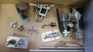

полез в ящик, достал коробочку с недоделанными бобышками, вручную облегченным таймером (рядом лежит обычно облегченный планерный вариант. он перелицован если кому интересно). пилил лобзиком, допиливал надфилем. шестеренки сверлил для облегчения где это можно было сделать... еще нашел свой раберхолдер, но с трубочкой. основная идея чтобы накручивать мотор отдельно от модели а потом вставлять. так вот на трубочке все держится пока накручивается
ничего какнить доделаю. есть в нычке еще кучу модельного пластика (угольные трубы, лонжероны, кромки и все такое), но делать пока негде и некогда. да и многие остальные детали механики требуют своего чпу ибо врукопашку можно, но не всегда оправдано. ну и чпу токарный надо новенький собрать чтобы оборотов побольше было, швп, рельсы ато тот что есть слабо с мелочевкой справляется извини что твою тему засоряю

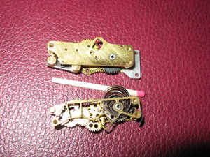

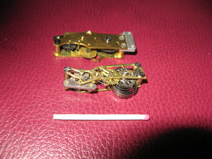

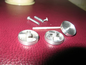

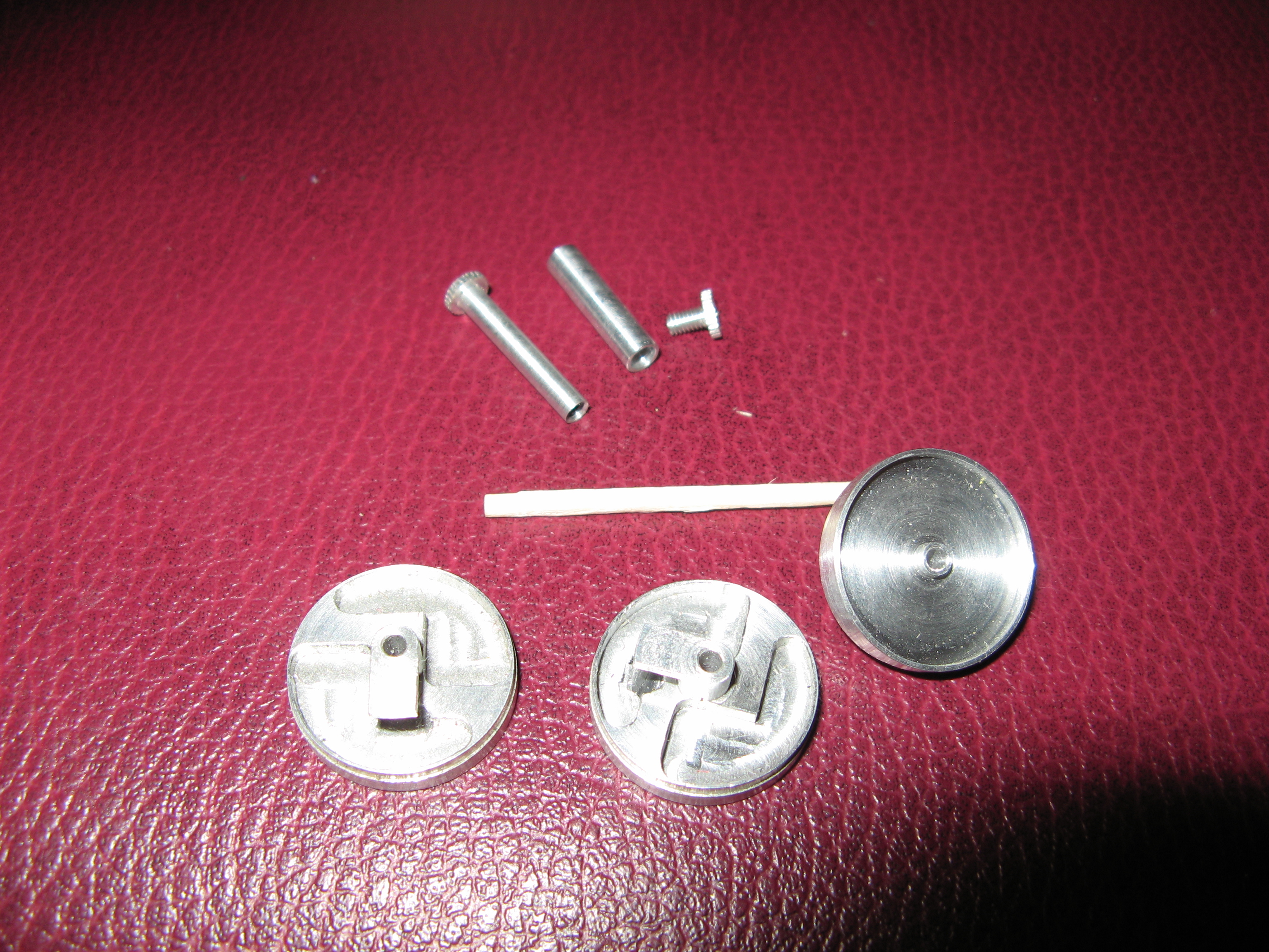

Раз пошла такая пьянка. Вот я когдато увлекался.
Делал 10-15 лет назад в деревне. Из стануов только токарник тв3 остальное напильником. Фрезера небыло никакого.
20151023_092237_001.jpg (3364 просмотра) <a class='original' href='./download/file.php?id=61408&mode=view' target=_blank>Загрузить оригинал (606.28 КБ)</a>

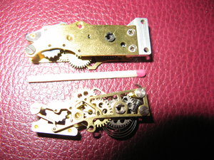

Re: Чпу на токарный

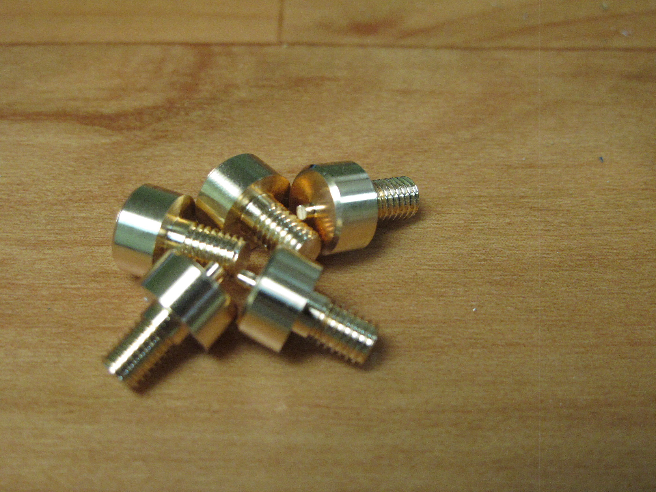

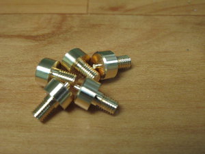

Точил болтики для контактов регулей, материал БрБ2
несколько капризный в обработке, но прочный и хорошая электропроводность
станок просто радует, чистота поверхности вери гуд :)
точность держит прилично, на 30 болтах разбег по диаметру до 5 микрон, фактически погрешность измерения
IMG_0071[1].JPG (3270 просмотров) <a class='original' href='./download/file.php?id=61828&mode=view' target=_blank>Загрузить оригинал (812.82 КБ)</a>
IMG_0072[1].JPG (3270 просмотров) <a class='original' href='./download/file.php?id=61829&mode=view' target=_blank>Загрузить оригинал (1003.1 КБ)</a>
Сообщения: 5886
Re: Чпу на токарный
Пипку потом отламываешь вручную ?
Re: Чпу на токарный
Не, потом буду переворачивать и торцевать, там еще отвестие будет
вобще ни могу отрезать без пипки , на этом материале минимальная 1 мм получается
Сообщения: 5886
Re: Чпу на токарный
nik1 писал(а):вобще ни могу отрезать без пипки , на этом материале минимальная 1 мм получается
Ломается ?
ЛС59 тут пробовал на старом раздолбанном токарнике, так пипка оставалась только в связи с неверной высотой резца.
Re: Чпу на токарный
Ага, отламывается
Пластинка на резце для цветмета
выставлено естесна по центру
Ну и латунька в сравнении с брб2 это небо и земля в обработке
Re: Чпу на токарный
nik1 писал(а):потом буду переворачивать и торцевать, там еще отвестие будет
Обычно так и делают :) Где допускается, можно и на наждаке ободрать, но у тебя явно не тот случай.

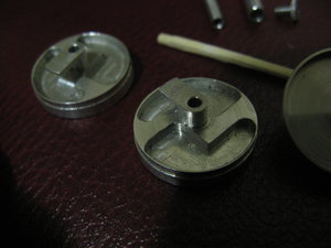

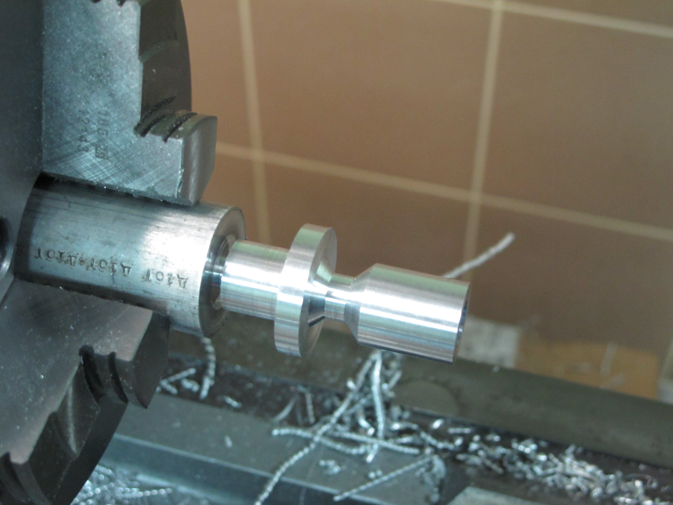

еще заготовочки под фрезеровку :)
проточка сверху в легкую, а вот внутри в глубине на 24 мм надо растачивать под 10 мм подшипник, это поинтереснее, особенно замеры :)
IMG_0001[1].JPG (3112 просмотров) <a class='original' href='./download/file.php?id=62737&mode=view' target=_blank>Загрузить оригинал (786.95 КБ)</a>
Re: Чпу на токарный
nik1 писал(а): особенно замеры
Надо пробки, калибры и прочее собирать.
Re: Чпу на токарный
у меня теперь почти полный набор нутрометров митоя, с ними жизнь гораздо легче
но всеже в глубине мерить довольно сложно, там желательно сотку выдержать :)

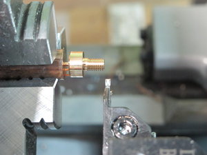

Re: Чпу на токарный

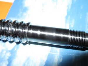

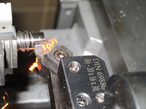

Довелось мне заняться расточкой концов швп
Отжигать не стал, протачивал эльборовым чистовым резцом
Зажимаю через разрезную втулку, обкатываю индикатором по внешним виткам, биение 1-2 сотки, лучше не получается выставить
Эльбор конечно вещь по калёнке :good: но к самим вставкам есть вопросы по качеству исполнения
по сыромятине уже не очень как то , поверхность несколько шершавая выходит
думал будет проблемка с резьбой, она идет еще по подкаленной части, но прошло без напряжно
IMG_0038[1].JPG (2706 просмотров) <a class='original' href='./download/file.php?id=64896&mode=view' target=_blank>Загрузить оригинал (736.48 КБ)</a>
IMG_0041[1].JPG (2706 просмотров) <a class='original' href='./download/file.php?id=64897&mode=view' target=_blank>Загрузить оригинал (825.92 КБ)</a>
