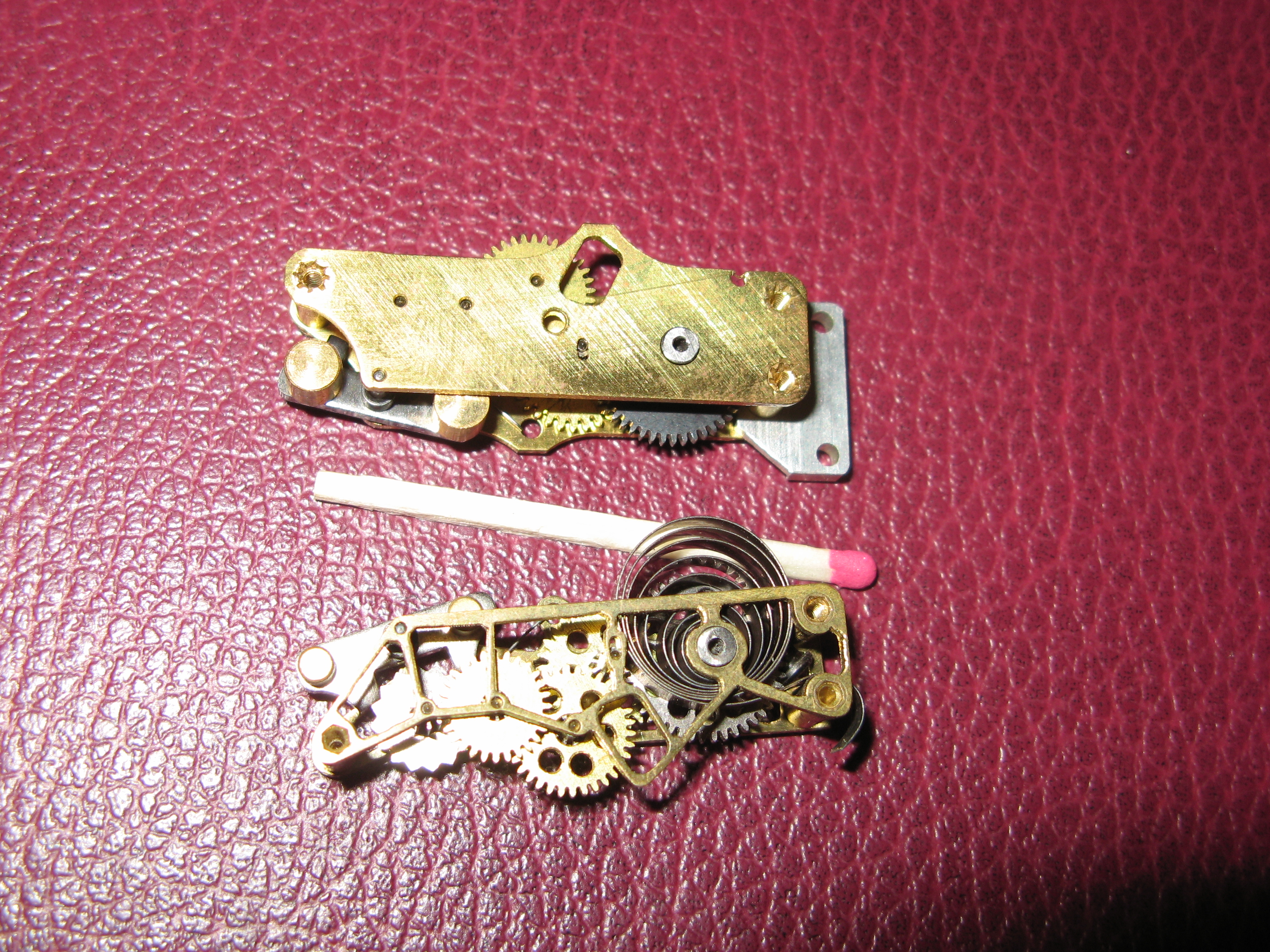

Сообщения: 13713
Re: Чпу на токарный
Раз пошла такая пьянка. Вот я когдато увлекался.
Делал 10-15 лет назад в деревне. Из стануов только токарник тв3 остальное напильником. Фрезера небыло никакого.

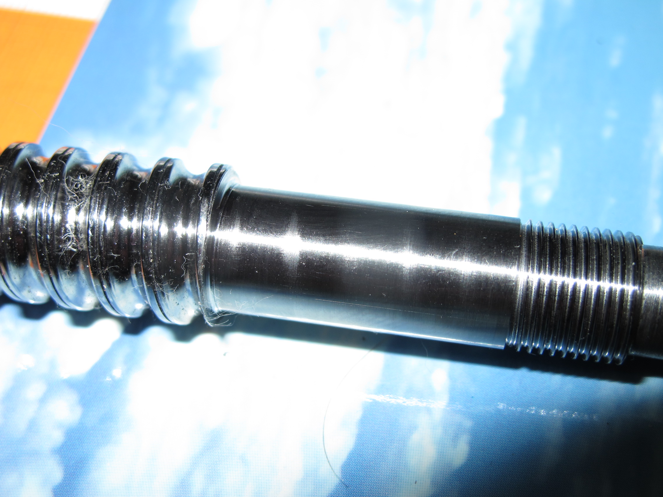

Сообщения: 8408
Re: Чпу на токарный
Довелось мне заняться расточкой концов швп
Отжигать не стал, протачивал эльборовым чистовым резцом
Зажимаю через разрезную втулку, обкатываю индикатором по внешним виткам, биение 1-2 сотки, лучше не получается выставить
Эльбор конечно вещь по калёнке :good: но к самим вставкам есть вопросы по качеству исполнения
по сыромятине уже не очень как то , поверхность несколько шершавая выходит
думал будет проблемка с резьбой, она идет еще по подкаленной части, но прошло без напряжно
