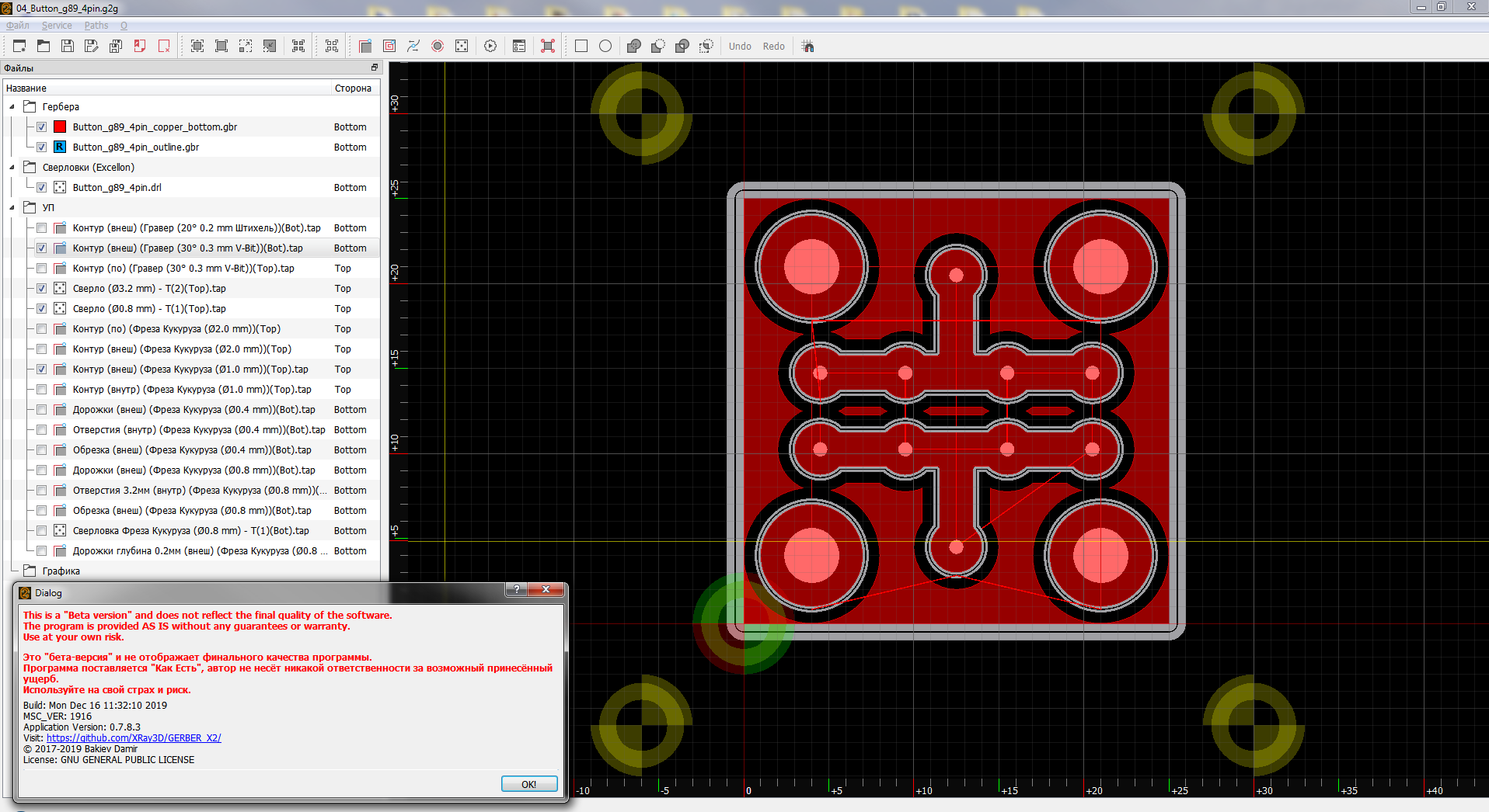

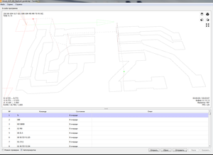

Есть баг неприятный, все УП сверловки уезжают на 1мм вправо от ноля, на скринах всё видно..
G2G.png (3471 просмотр) <a class='original' href='./download/file.php?id=173708&mode=view' target=_blank>Загрузить оригинал (223.97 КБ)</a>
Candle_v1.1.7rus.png (3471 просмотр) <a class='original' href='./download/file.php?id=173707&mode=view' target=_blank>Загрузить оригинал (177.2 КБ)</a>

aLDime писал(а):Есть баг неприятный, все УП сверловки уезжают на 1мм вправо от ноля, на скринах всё видно..
Пришлите файлы в ЛС. Гляну, на моих такой проблемы не замечено.
aLDime писал(а):Тоже хотелось бы фичу что-то типа автокомбайна нескольких УП при сохранении, например если применяется один инструмент для для неск. УП!..
Так оно есть, причём в двух местах. При условии одной стороны и одного инструмента складывает в кучу.

X-Ray писал(а):Пришлите файлы в ЛС. Гляну, на моих такой проблемы не замечено.
У меня нет прав для ЛС, поэтому пишу сюда, если что потом удалю.. В аттаче исходники "проблемного" проектика, в StepCam например все координаты на месте...
X-Ray писал(а):Так оно есть, причём в двух местах. При условии одной стороны и одного инструмента складывает в кучу.
Да, почти то что нужно :good: , но если глубина фрезеровки разная, всё равно сохраняет в разные ".tap"-ы.. А было бы логично определять "комбин" именно по инструменту..

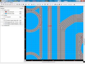

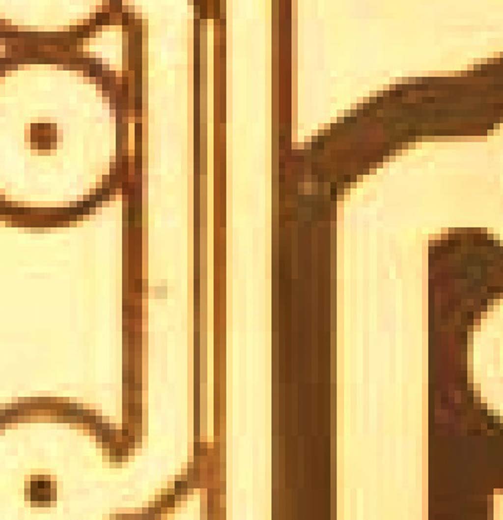

Делал вчера большую плату и столкнулся с непонятной ситуацией. Выборку (Карман) делал одной торцевой фрезой 0.8 мм с отступом 75% (0.6 мм). Зазоры между дорожками от 1.4 до 6 мм. В основном все выбралось хорошо, но в нескольких местах остались невыбранные места. Причем в Вашей программе это не отобразилось. Можно было уменьшить отступ, но при этом увеличивается время обработка, да и в других местах выбралось все полностью.
Что я не так сделал?
Попробовал тоже самое сделать в ArtCam. Та же проблема. Т.е. дело не в программе. Нужно уменьшать отступ.

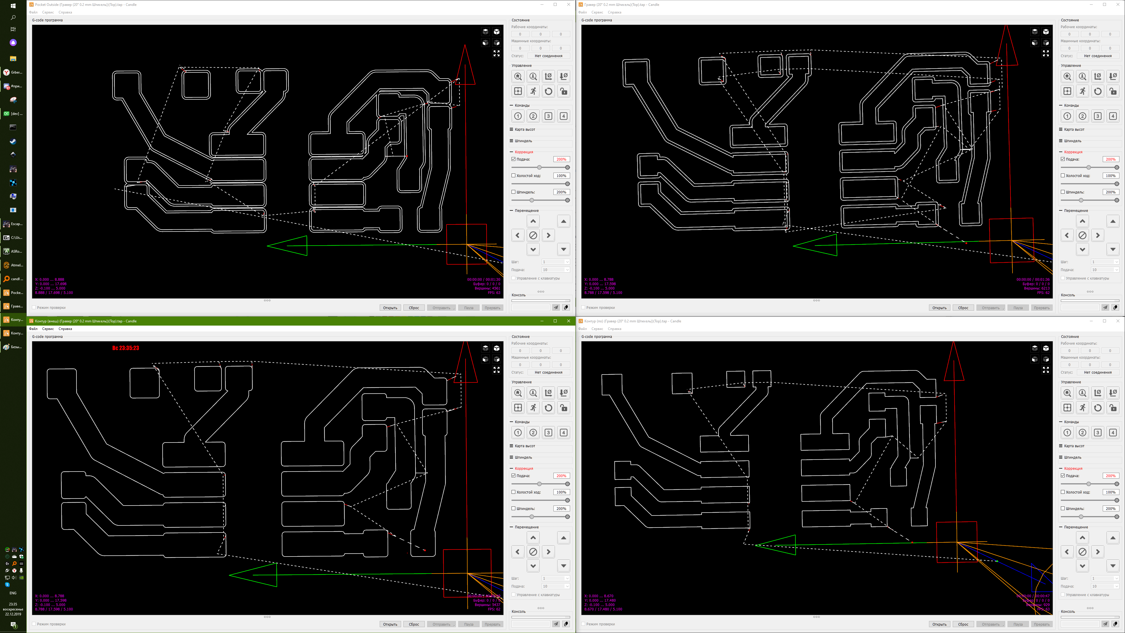

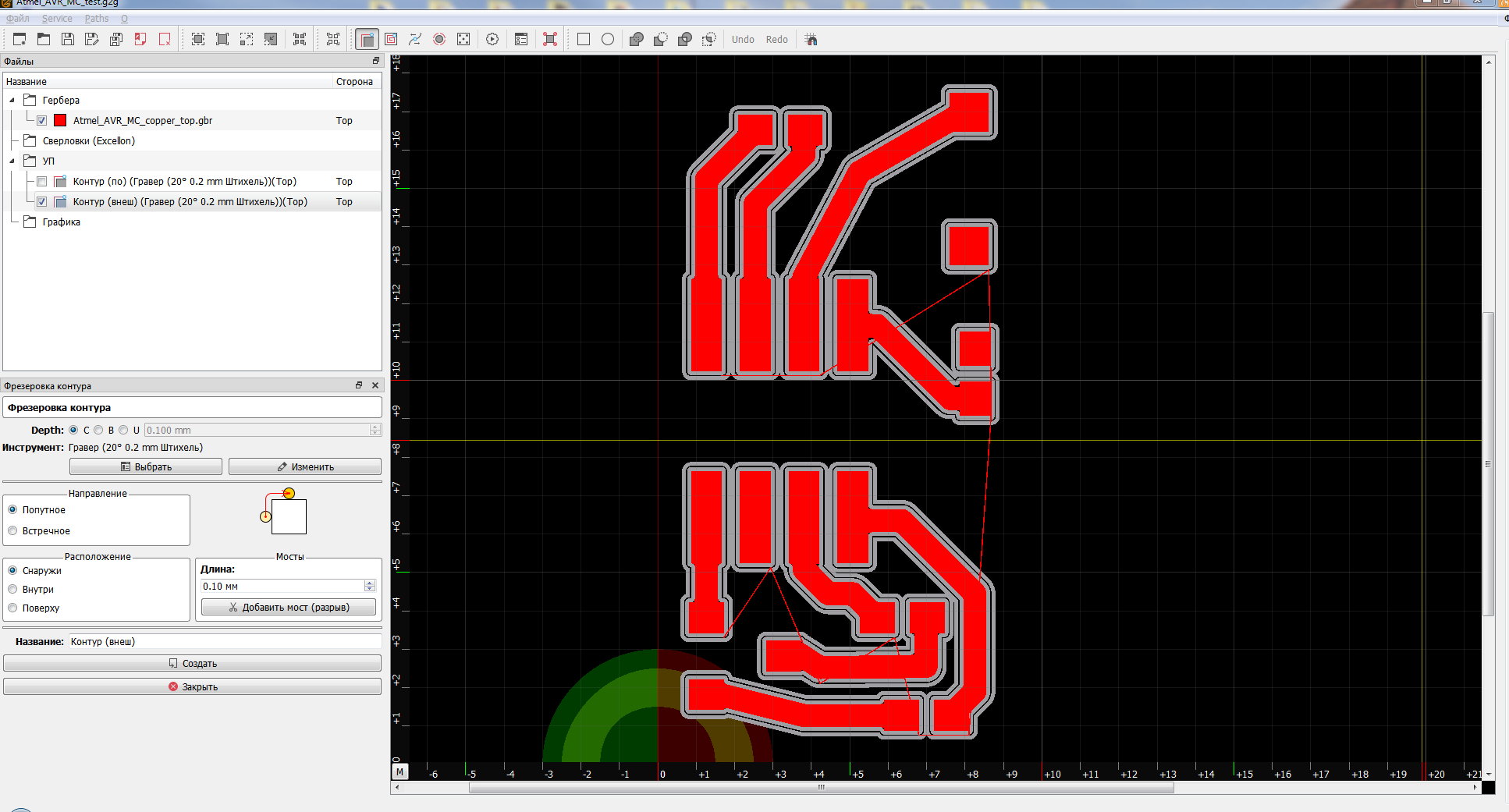

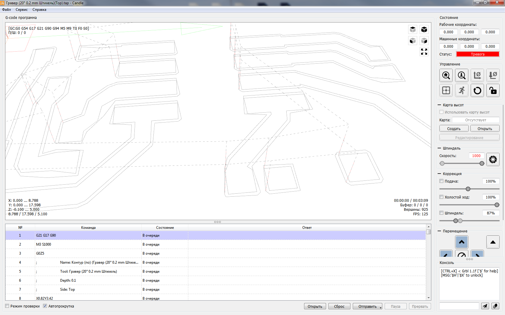

Поиском по ветке не нашёл..., есть возможность как-то настроить "качество" по внешнему контуру?
G2G_out.png (3406 просмотров) <a class='original' href='./download/file.php?id=173747&mode=view' target=_blank>Загрузить оригинал (149.21 КБ)</a>
Candle_out.png (3406 просмотров) <a class='original' href='./download/file.php?id=173748&mode=view' target=_blank>Загрузить оригинал (172.87 КБ)</a>
УПД: "Карман" по контуру снаружи таже беда, всё кривое... В аттаче исходники...
А вот пример того же Г-кода из StepCam:

aLDime писал(а):УПД: "Карман" по контуру снаружи таже беда, всё кривое... В аттаче исходники...
В архиве всё чётко, это какая то беда со свечкой вашей.

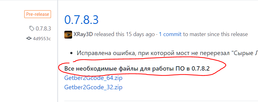

пришлось качать 7,7 версию разбираться.почему не запускается 7,8,3.
итог нужно докачать 7,8,2 кинуть недостающии файлы в папку в папку 7,8,3.
файлов ,dll не зватает

X-Ray писал(а):В архиве всё чётко, это какая то беда со свечкой вашей.
Ох да... вот это да моя вина! Сорри... Была включена упрощённая геометрия в Кендле:thinking:
aLDime писал(а):есть возможность как-то настроить "качество" по внешнему контуру?
Этот вопрос снят, я бы даже удалил, да нет возможности..

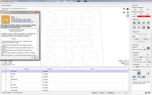

Подскажите как правильно установить программу. Установил последний релиз и поимел проблемы с русификацией. Папку транслят подкидывал, никакой реакции.
Так же траблы с инструментом. Указываю параметры инструмента, сохраняю, а когда его выбираю для обработки, то параметры стоят стоковые.
Может надо было установить версию 0.7.7 и в неё уже докидывать с заменой последующие версии? Я уже голову сломал как прогу на русский переключить.
На компе установлена десятка. Может в компе дело, но прога то запускается и винда на русском.
X-Ray
Сообщения: 598
Репутация: 275
Настоящее имя: Дамир
Re: Grber2GCode (фрезеровка печатных плат на ЧПУ)
Сообщение X-Ray »
viktorz1 писал(а):Подскажите как правильно установить программу. Установил последний релиз и поимел проблемы с русификацией. Папку транслят подкидывал, никакой реакции.
Всё работает. Скачал только что 0.7.8.2 и поверх залил 0.7.8.3, нет ни каких проблем.

0.7.8.2 должна уже сразу быть на русском, или что то надо ещё подкинуть? Папку G2G создать в корне С: или можно в любом месте? Извините за возможно глупые вопросы, но я действительно пытался уже по всякому. Зная как оно должно быть, проще искать проблему.
Тема CNC для меня нова и на русском мне проще разобраться что к чему и в настройках и в пользовании. Спасибо за понимание.

viktorz1 писал(а):0.7.8.2 должна уже сразу быть на русском, или что то надо ещё подкинуть? Папку G2G создать в корне С: или можно в любом месте? Извините за возможно глупые вопросы, но я действительно пытался уже по всякому. Зная как оно должно быть, проще искать проблему.
Папку можно создавать абсолютно в любом месте. Туда скопировать скачанные файлы 0.7.8.2, сверху накатить файл из 0.7.8.3.
У меня например папка создана на диске G:, и все работает!
