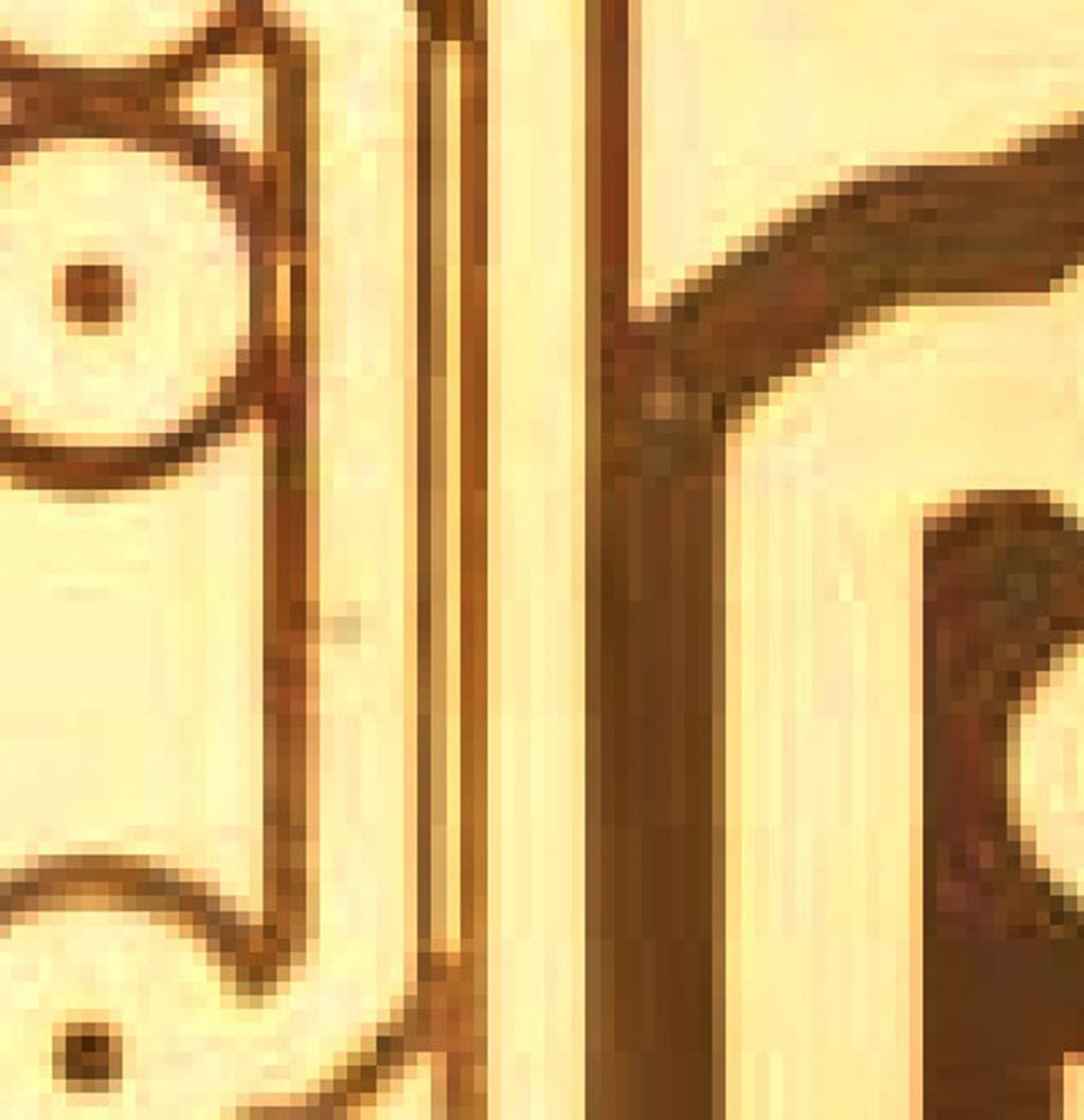

Делал вчера большую плату и столкнулся с непонятной ситуацией. Выборку (Карман) делал одной торцевой фрезой 0.8 мм с отступом 75% (0.6 мм). Зазоры между дорожками от 1.4 до 6 мм. В основном все выбралось хорошо, но в нескольких местах остались невыбранные места. Причем в Вашей программе это не отобразилось. Можно было уменьшить отступ, но при этом увеличивается время обработка, да и в других местах выбралось все полностью.
Что я не так сделал?
Попробовал тоже самое сделать в ArtCam. Та же проблема. Т.е. дело не в программе. Нужно уменьшать отступ.

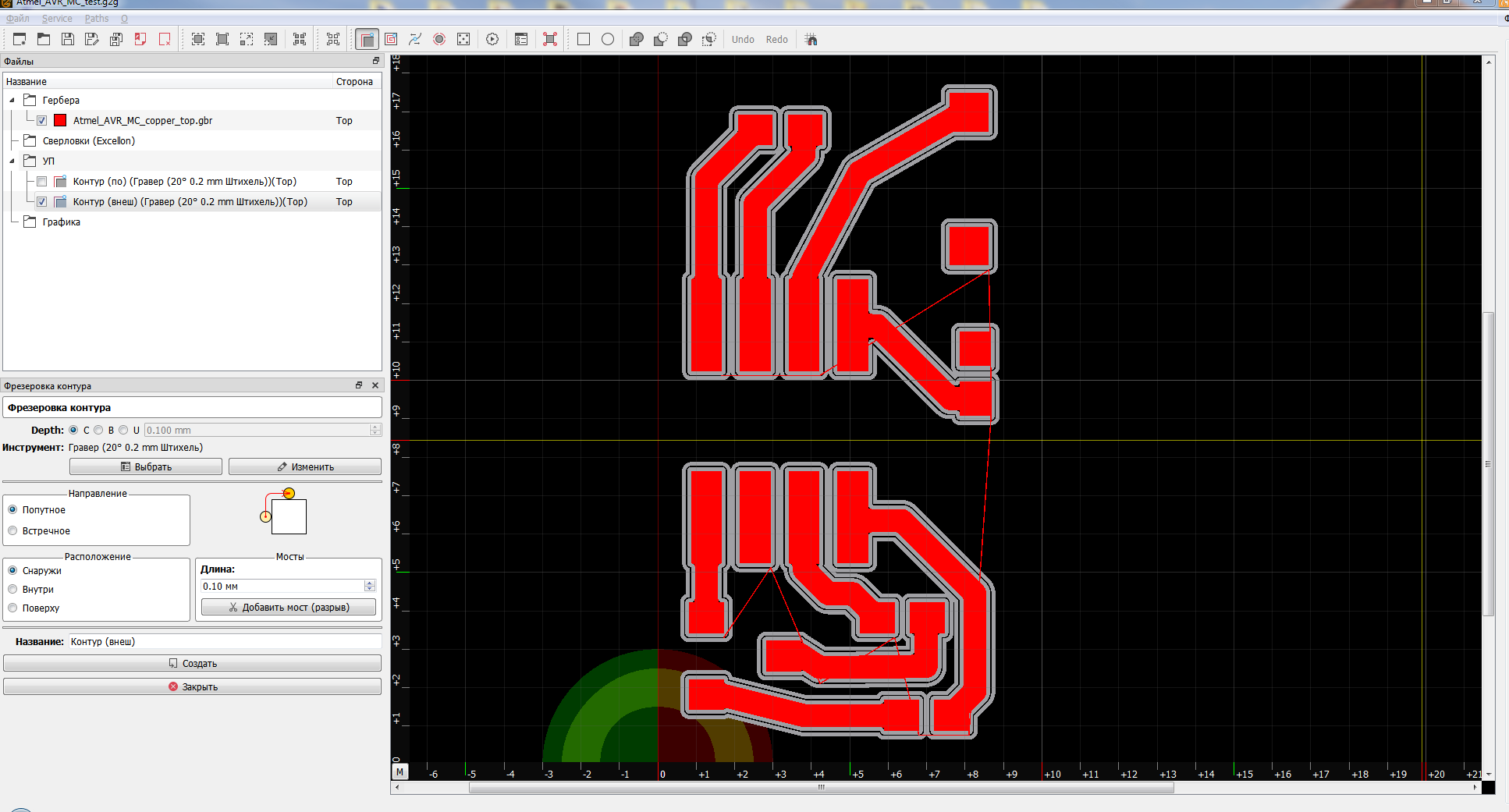

Поиском по ветке не нашёл..., есть возможность как-то настроить "качество" по внешнему контуру?
G2G_out.png (3407 просмотров) <a class='original' href='./download/file.php?id=173747&mode=view' target=_blank>Загрузить оригинал (149.21 КБ)</a>
Candle_out.png (3407 просмотров) <a class='original' href='./download/file.php?id=173748&mode=view' target=_blank>Загрузить оригинал (172.87 КБ)</a>
УПД: "Карман" по контуру снаружи таже беда, всё кривое... В аттаче исходники...

aLDime писал(а):УПД: "Карман" по контуру снаружи таже беда, всё кривое... В аттаче исходники...
В архиве всё чётко, это какая то беда со свечкой вашей.

X-Ray писал(а):В архиве всё чётко, это какая то беда со свечкой вашей.
Ох да... вот это да моя вина! Сорри... Была включена упрощённая геометрия в Кендле:thinking:
aLDime писал(а):есть возможность как-то настроить "качество" по внешнему контуру?
Этот вопрос снят, я бы даже удалил, да нет возможности..
