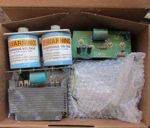

Саш, усилители не сдохли? Равиль ленится ставить Сименс(времени нету) Может усилители "выкинешь" в Россию? Чтоб уж выбросить моноблок и поставить на каждую оську отдельный
Re: Обрабатывающий центр SV500
Ildar писал(а):Саш, усилители не сдохли? Равиль ленится ставить Сименс(времени нету) Может усилители "выкинешь" в Россию? Чтоб уж выбросить моноблок и поставить на каждую оську отдельный
В ЛС напиши адрес, отправлю тебе PDMы ;)
Радиаторы уже разошлись. Один радиатор пошел на электропогрузчик, второй брат взял на эрозию. Двигатели в планах поставить на шпиндель одного проекта. Сама стойка пойдет как корпус для фрезерного 6т80ш.
Где там что сдохло непонятно. Включаем, на драйверах ошибок нет. Загружается МШАК, на экране сразу перегрузка шпинделя 150%. Чуть постоит - перегрузка 500% и вырубалось по критической ошибке. Даже шпиндель не запускали. Местами меняли драйвера PDM, кабеля ничего не менялось. Драйвера скорее живые. Проблема скорее всего в коробульке где все МШАКО-ТАУ мозги. Отключили шпиндель, поставили частотник. Какое то время работали. Иногда начало появляться ошибка: низкое/высокое напряжение шины драйвера оси Х или У или Z. Потом все чаще и чаще, пока фрезой не воткнулось в деталь.
Ildar писал(а):Может усилители "выкинешь" в Россию?
Все драйвера что есть + конденсаторы к ним запаковал и отправил ;)

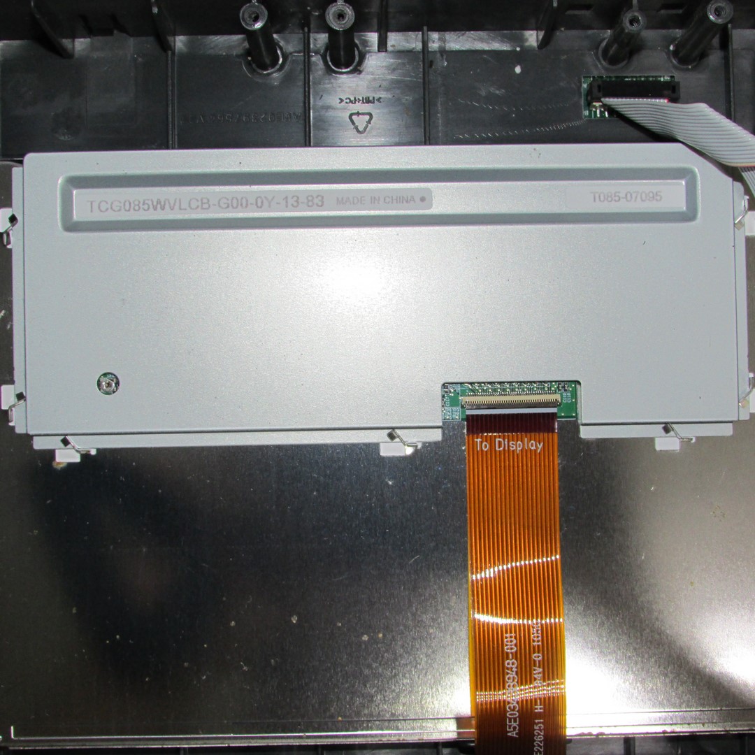

Экран в Сименс 808D

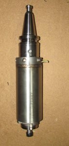

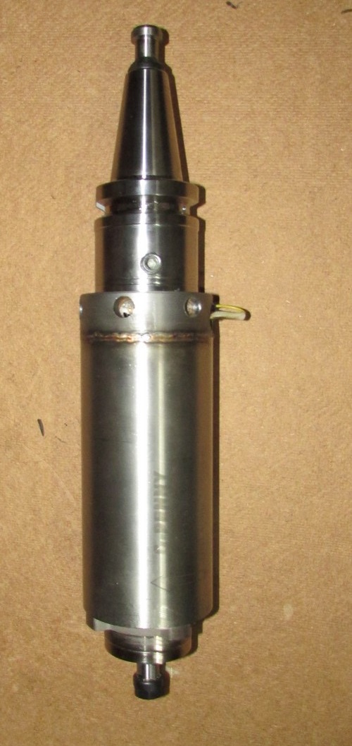

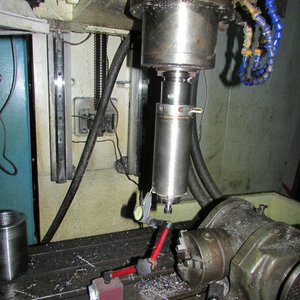

Шпиндель, для шпинделя. Версия 1.0
IMG_0947 (Копировать).JPG (7339 просмотров) <a class='original' href='./download/file.php?id=175908&mode=view' target=_blank>Загрузить оригинал (154.94 КБ)</a>
IMG_0946 (Копировать).JPG (7339 просмотров) <a class='original' href='./download/file.php?id=175907&mode=view' target=_blank>Загрузить оригинал (373.02 КБ)</a>
А цель данного решения? :-)
selenur писал(а):А цель данного решения?
Фрезами 3мм и меньше сложно работать при шпинделе с максимальными 6000 об/мин ;) Сверлами ф1мм на глубину 20мм, 200 отверстий в Ал будешь целый день, если не два сверлить. Потому для ОЦ выпускают ускорительные головки https://www.google.com/search?rlz=1C1SA ... CAc&uact=5 , которые увеличивают обороты шпинделя в разы. Но стоят они столько, за сколько мы свой станок взяли если не больше :freak:
А здесь сколько турбинка стоит https://www.hoffmann-group.com/RU/ru/ho ... 0/p/358835 :freak:
Если фреза ф2мм, рекомендованная скорость резания около 150м/мин, нужно примерно 40 000 об/мин при работе по сталюке. Примерно так.

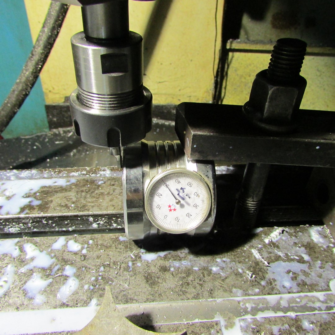

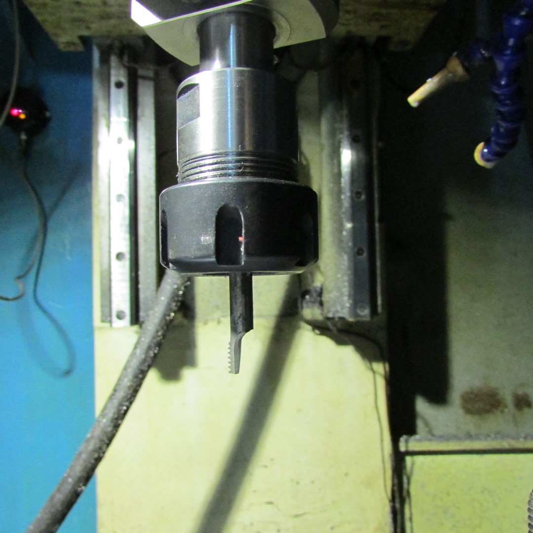

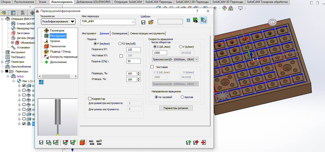

Резьбофрезование огрызком метчика при помощи расточной
Резьбофрезеров.png (6947 просмотров) <a class='original' href='./download/file.php?id=176141&mode=view' target=_blank>Загрузить оригинал (216.41 КБ)</a>
IMG_0965 (Копировать).JPG (6947 просмотров) <a class='original' href='./download/file.php?id=176138&mode=view' target=_blank>Загрузить оригинал (294.8 КБ)</a>
IMG_0966 (Копировать).JPG (6947 просмотров) <a class='original' href='./download/file.php?id=176139&mode=view' target=_blank>Загрузить оригинал (340.4 КБ)</a>
IMG_0967 (Копировать).JPG (6947 просмотров) <a class='original' href='./download/file.php?id=176140&mode=view' target=_blank>Загрузить оригинал (193.06 КБ)</a>
Сообщения: 2893
фрезой с одним зубом можно с боковым смещением по десятке резать, а переточенным метчиком за раз?
shalek писал(а):фрезой с одним зубом можно с боковым смещением по десятке резать, а переточенным метчиком за раз?
Раньше одним зубом резали, сейчас попробовал их не срезать что будет. В САМ программе указал что 2 зуба.
Резал за один проход, материал Д16Т.
